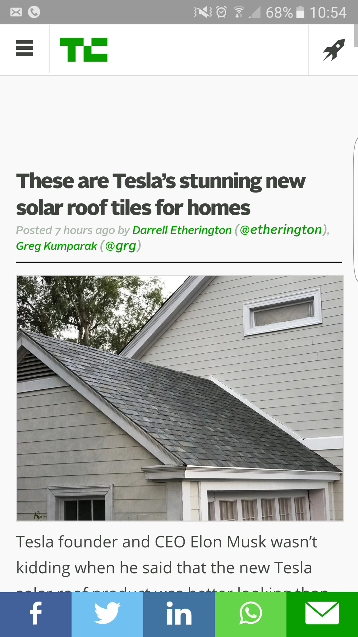

Tycker detta känns jättespännande
https://techcrunch.com/2016/10/28/t...runch)&utm_content=FaceBook&sr_share=facebook
Ska bli spännande och se prisbild och hur de klarar snön...
... någon som är mer insatt i ämnet och kan kommentera?

Svårt att säga något utan att veta mer om planerna.
Självbyggare
· Stockholm
· 10 534 inlägg
Tittade på presentationen och stora frågetecknet kommer att bli kabeldragning och elsäkerhet. Normalt har man ett par kontakter för en panel om ca 100 celler. Här blir det ett par per 1 resp 2 celler. Kontakter som klarar 1500VDC kostar min 10kr/par även för Elon. (Vi dödliga får betala 30-40kr/p)
Sedan skrev någon i kommentarerna att cellerna är Kadmium-Guld. Har inte hört talas om något sådant tidigare men bara Kadmium känns fel.
Det är definitivt genomförbart men frågan är hur det funkar praktiskt och ekonomiskt.
