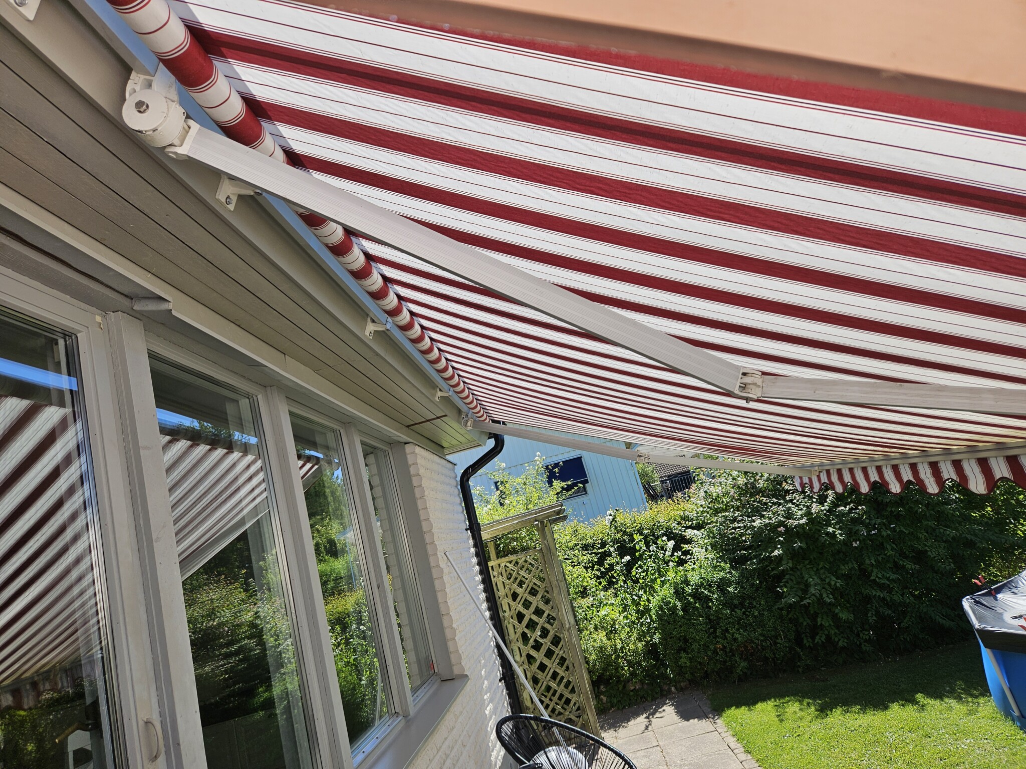

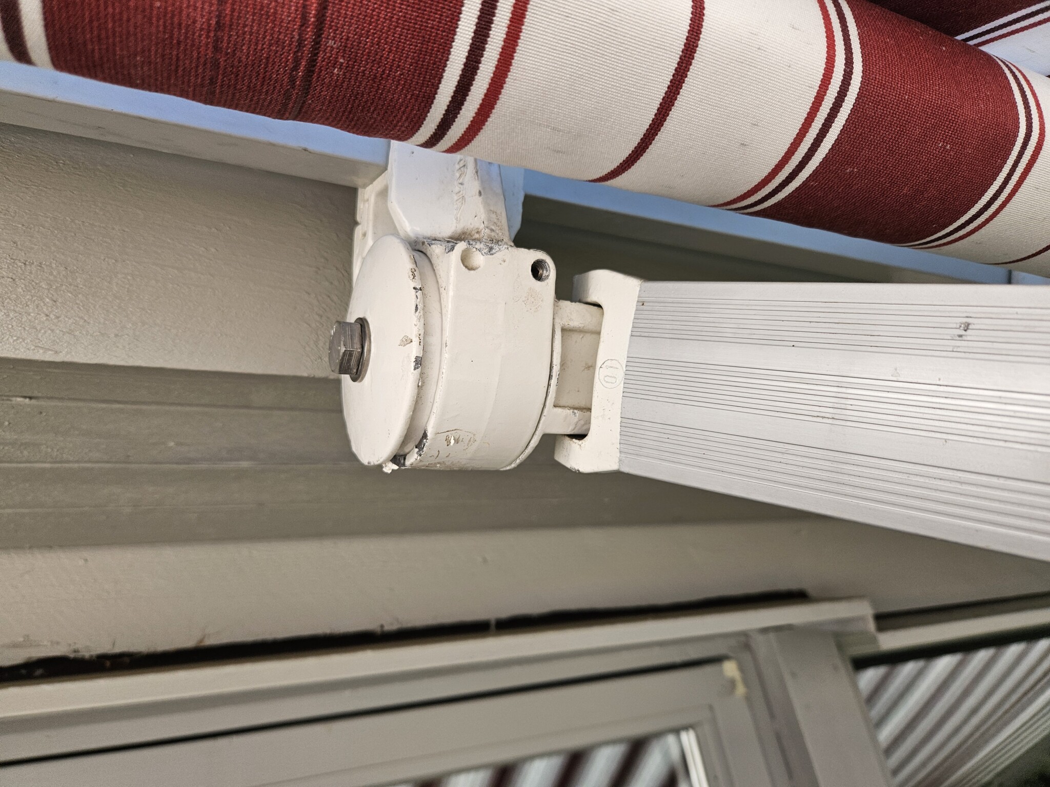

Jag måste ändra vinkeln på armarna för denna markis. Har lossat bultar på båda sidorna, men förstår inte hur man vrider så den vinklas mer uppåt. Lyckas vrida typ från 10 markeringen till 0 markeringen, men går de inte. Förstår inte riktigt va 6 Kants skruven gör heller... Ska den skruvas ur för att vrida? Provat de mesta....

Någon som vet?
Utifrån din bild förstår jag inte mekaniskt hur du skulle kunna ändra vinkeln på utfallet i den punkten alls
Man ska släppa stora bulten och dra åt sexkantsnyckeln men det låses ej...

Kan du vinkla den mer neråt? Den kanske redan är i sitt högsta läge?
Andra sidan låser på en högre höjd. Men ena sjunker ned efter en stund
