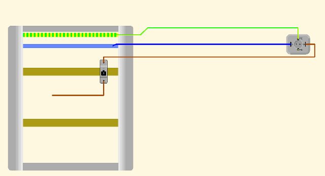

Först en bild på hur ett uttag är kopplat gentemot gruppcentralen

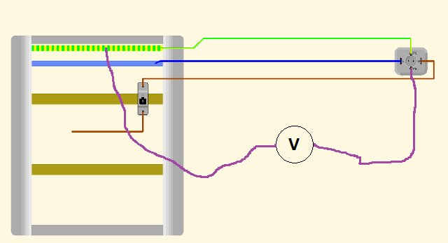

Sen när man mäter kontinuitet mot jord-skenan i centralen kopplar man ju in sig så här (i detta fallet med en lila tråd).
Nu har jag råkat skriva V, borde ha varit ett ohm-tecken, men jag orkar inte redigera bilden igen. Men det symboliserar i alla fall en multimeter eller annat instrument som mäter resistansen i kretsen.

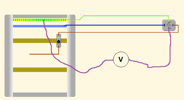

Och i denna bild ser du hur strömkretsen sluts.
Och vad den vakne och insatte mätteknikern också inser, är att först tar man och mäter vad för resistans man erhåller med bara sin lila tråd, och nollställer instrumentet där eller kommer ihåg mätvärdet och drar ifrån det sen från det man mäter mot objektet, ty man vill ju bara veta anläggningens resistans, inte vad mätsystemet tillför.

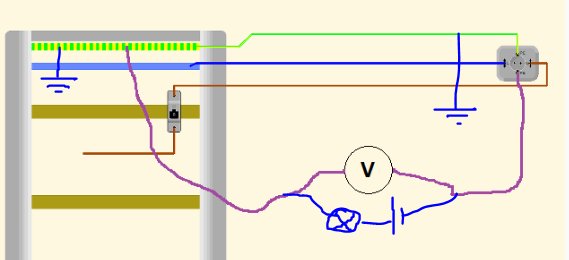

Låt oss börja med den slutna kretsen. Det är mycket riktigt en kortslutning här. Säg att instrumentet nedan innehåller ett batteri och en lampa. Målet med mätningen är att få lampan att lysa. Då vill man ha en (kort)sluten mätkrets.
Att skyddsledaren är jordad i en punkt spelar ingen roll, Det går ingen mätström där. Kretsen sluts inte via jord tillbaka till instrumentet.
Om skyddsledaren däremot är jordad i två punkter, i varsin ände, då kan jordningen spela in. Dels kan det gå en mätström genom jord, parallellt med strömmen i skyddsledaren, vilket fortfarande får lampan att lysa, kanske lite starkare. Man får en något lägre resistans i mätkretsen.
