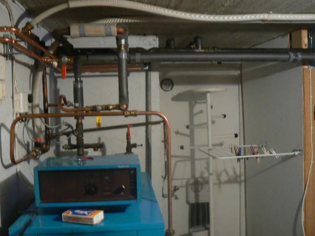

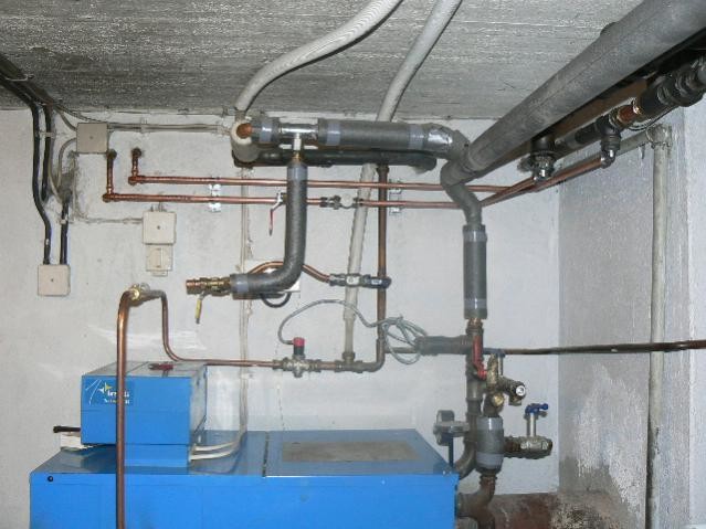

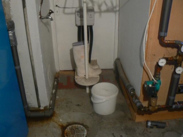

Ok, kan du fixa fler foton på hur dragningen är från panna typ. Pumpen jag syftar på om den funkar är den i laddkopplet som syns på P1080079
Bild P1080086: Här är rören som går ovanför pannan, dom 2 kopparrören
som går in i väggen är för golvvärmen.
Till höger på bilden så sitter det ett rött handtag, ovanpå den så sitter
det en avluftning, den har jag öppnat idag.
Bild P1080088. Här är pannan framifrån, det gula handtaget som syns är
påfyllning av vattnet till systemet.
Det röda handtaget som sitter en bit högre upp är en avstängningskram
som man kan öppna när en slang kopplats dit för att lufta golvvärmen.

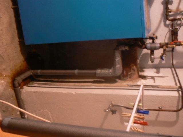

Bild P1080090: (Bilden måste roteras, tog kortet så för att det
skulle plats på en bild)
Här är röret som går från pannan och ner mot golvet.
Bild p1080091: Här gör röret vidare mot laddpaketet.
Pumpen på bild P1080079: Den har rasslat till några gången, men
den verkar ändå gå.

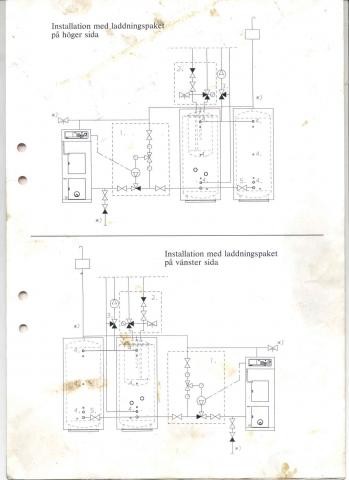

Den här övre bilden på denna bild är en skiss över systemet men det säger inte mig så mycket, vet du vad allt detta betyder?, bilden heter panna och acktankar.
Eftersom du skriver att pumpen har rasslat till men verkar gå ändå så känns det för mig som att det kan vara den som strular, sätt en skruvmejsel mot den och lägg örat mot mejseln innan du sätter igång pannan, då bör den vara tyst men när du startar pannan så borde den börja väsnas lite.
P
Jag proveldade igår kväll och pumpen fungerar, jag gjorde som du sa och använde skruvmejsel, den är i läge 4.
Mätare nr 4 och 5 ska enligt broschyren följas åt när man eldar och det gjorde de nästan, det skiljer några grader, den termiska ventilen är en 80 graders men mätare nr 4 kom aldrig upp till 80 grader så den kan ju aldrig öppna, pannan låg på 100 grader i minst 2 timmar, jag öppnade på luftningen som sitter på pumpen och varje gång jag gjorde det så kom det luft, verkar som att det bildas luft någonstans.
Rördragningen ser ut att vara boven i dramat. Övre rör ska luta mot sida på tank eller mot öppet expansion annars uppstår exakt dessa problem. Var har du expansionskärlet?

Var precis vad jag misstänkte. Detta är det absolut vanligaste felet vid inkoppling av ett vedsystem. Som sagt, övre rör måste luftas endera till acktankarna eller till expansion.
Du har öppen expansion att dömma av din beskrivning. Dra om rören.
