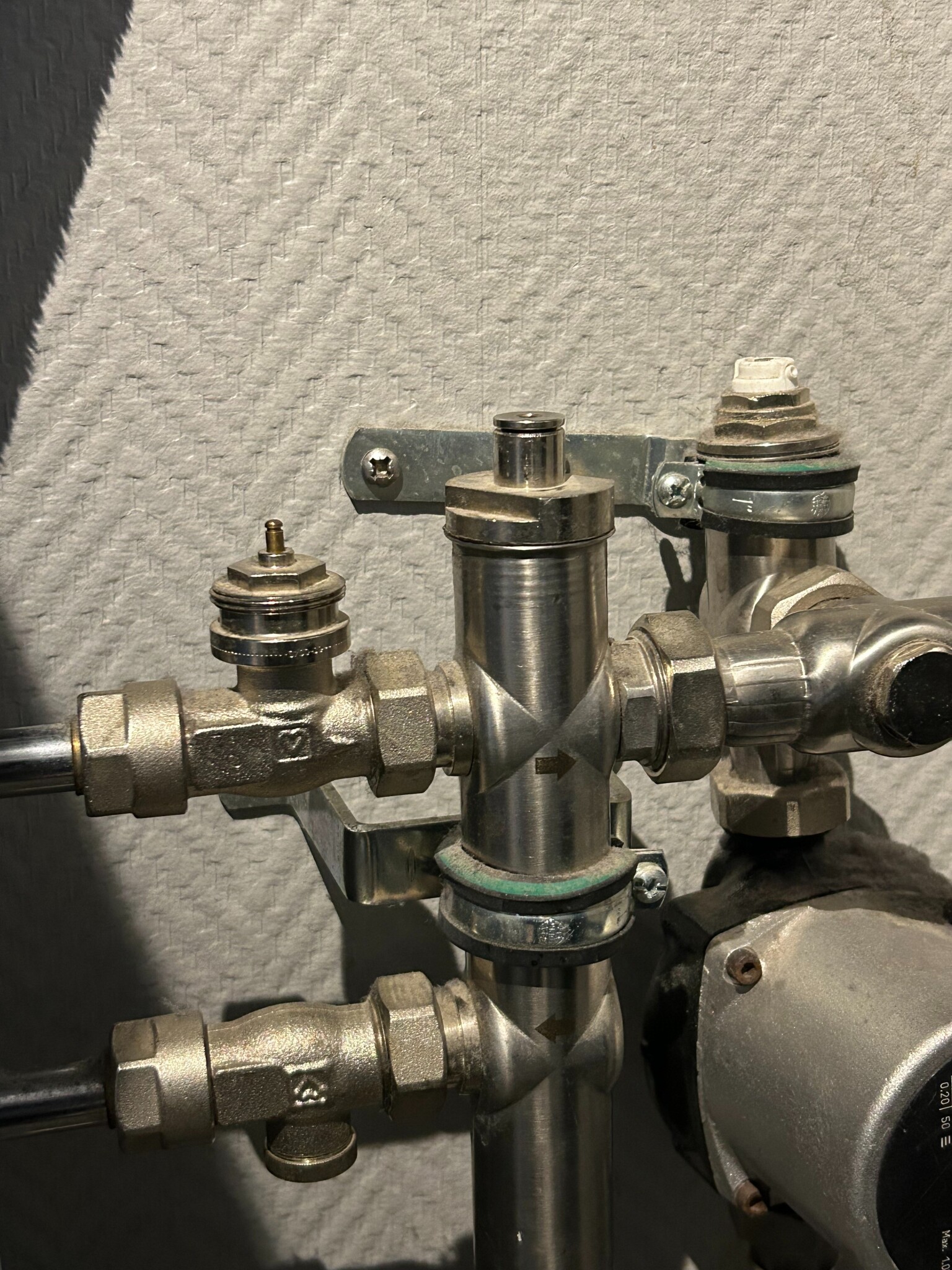

Precis inflyttad i ett hus från -91. Mycket dyker upp och ska fixas. I badrummet finns golvvärme, vet inte om det installerats senare vid renovering av badrummet. I vilket fall, pump och anslutning finns i tvättstugan bredvid. Jag såg att den mekaniska termostaten är bortplockad från ventilen. Tydligen ska det finnas en vridbar termostat (till vänster i bilden, på ventilen) med en extern givare som ska sitta mot ledningen till höger (inlopp till värmeslingan). Hur jag googlar hittar jag inget lämpligt att handla. Jag antar att den ska ha ett högre temperaturområde än en vanlig radiatortermostat.
Tacksam för alla tips? I värsta fall kanske man kan sätta dit någon utan termostatfunktion, men det känns lite sådär. Gängan är M30.

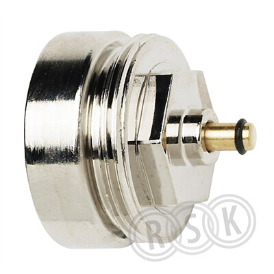

Ser ut att sitta en adapter på ventilen, likt följande,
Adapter till radiatorventil i metall med gängor och O-ring för anslutning av termostat.
https://www.rskdatabasen.se/kategor...ppel/termostater-givare/trv300-m30-4809196-14

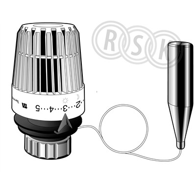

Om du fortsätter att ha aktuella adaptern så fungerar tex följande termostat,
Termostat med numerisk inställning och kapillärrör, används för radiatorventiler, med RSK-logotyp i bakgrunden.
https://www.rskdatabasen.se/kategor...-koppel/termostater-givare/trv-300-4809198-14
https://www.rskdatabasen.se/infodocs/dos/dos_14_4809181.pdf

Tack för utmärkta svar! Dock kan jag inte förstå var givaren ska sitta, i något dykrör? Jag har mycket svårt att tro att tidigare ägaren gjort något annat än rivit bort själva termostaten.
En tanke slog mig just. Golvvärmen i badrummet går i samma system som radiatorerna. Med varmvatten från en FLVP. Pekar det inte på att det bara är en handratt som ska sitta där?

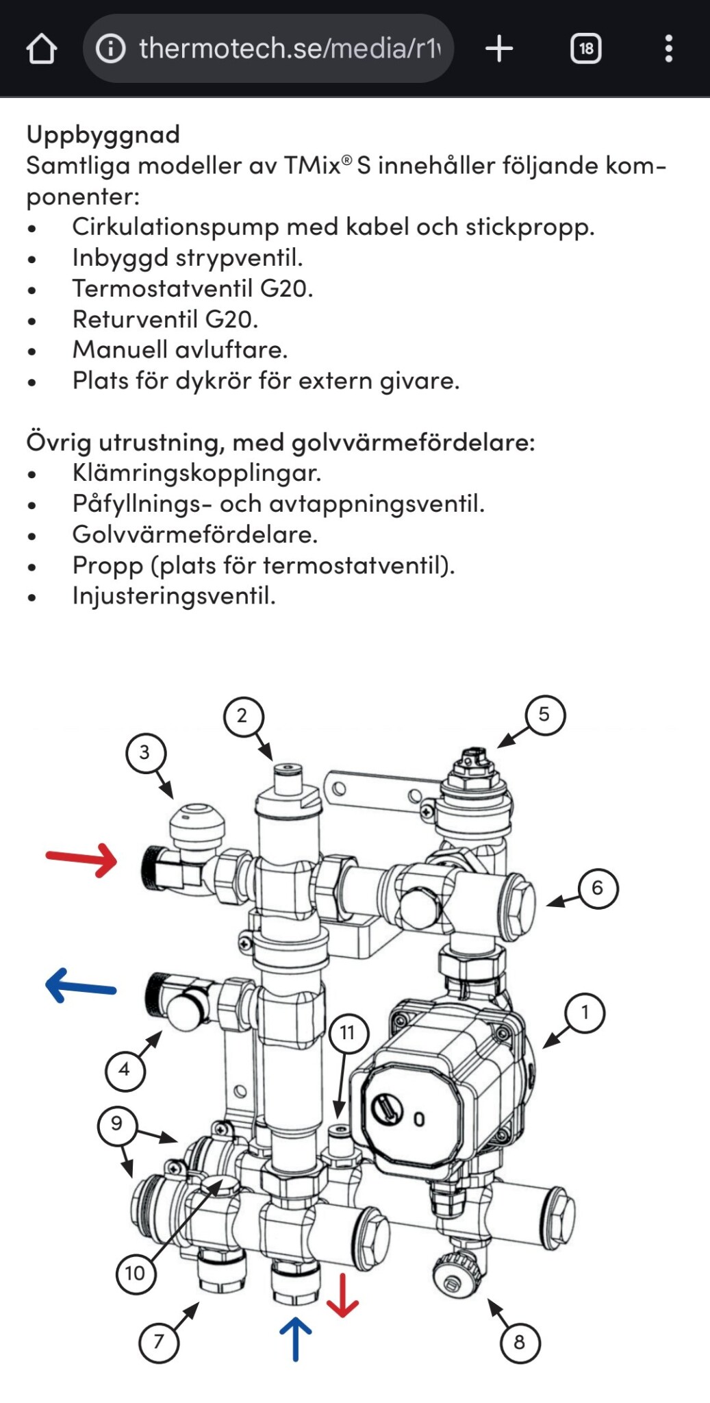

Om det finns dykrör så lär det vara vid position 6,
Illustration av TMix® S-system med numrerade komponenter, inklusive cirkulationspump, ventiler och plats för dyktermostat vid position 6.
Om inte annat så kan man klämma den utanpå ett rör.
Som sagt, termostaten är en maxtermostat som ska förhindra att golvet blir för varmt.
