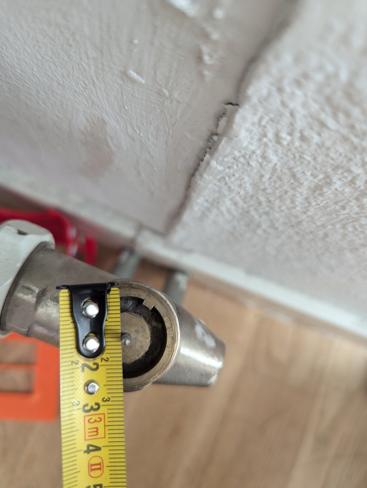

Vi har köpt ett hus där tidigare ägare tog bort alla termostater på radiatorerna och nu står de på full värme utan att vi kan reglera dem. Vi har inte lyckats identifiera vad för termostat vi ska köpa? Eller finns det något annat sätt att lösa det på? Byta ventilen?

2.5 mm är själva cylindern och piggen 8 mm
  • Närbild av en rördel med ett måttband, måttbandet visar 2,5 mm för cylindern och 8 mm för piggen.
  • Närbild på ventildel där en måttstock visar 2,5 mm för cylindern och 8 mm för piggen.

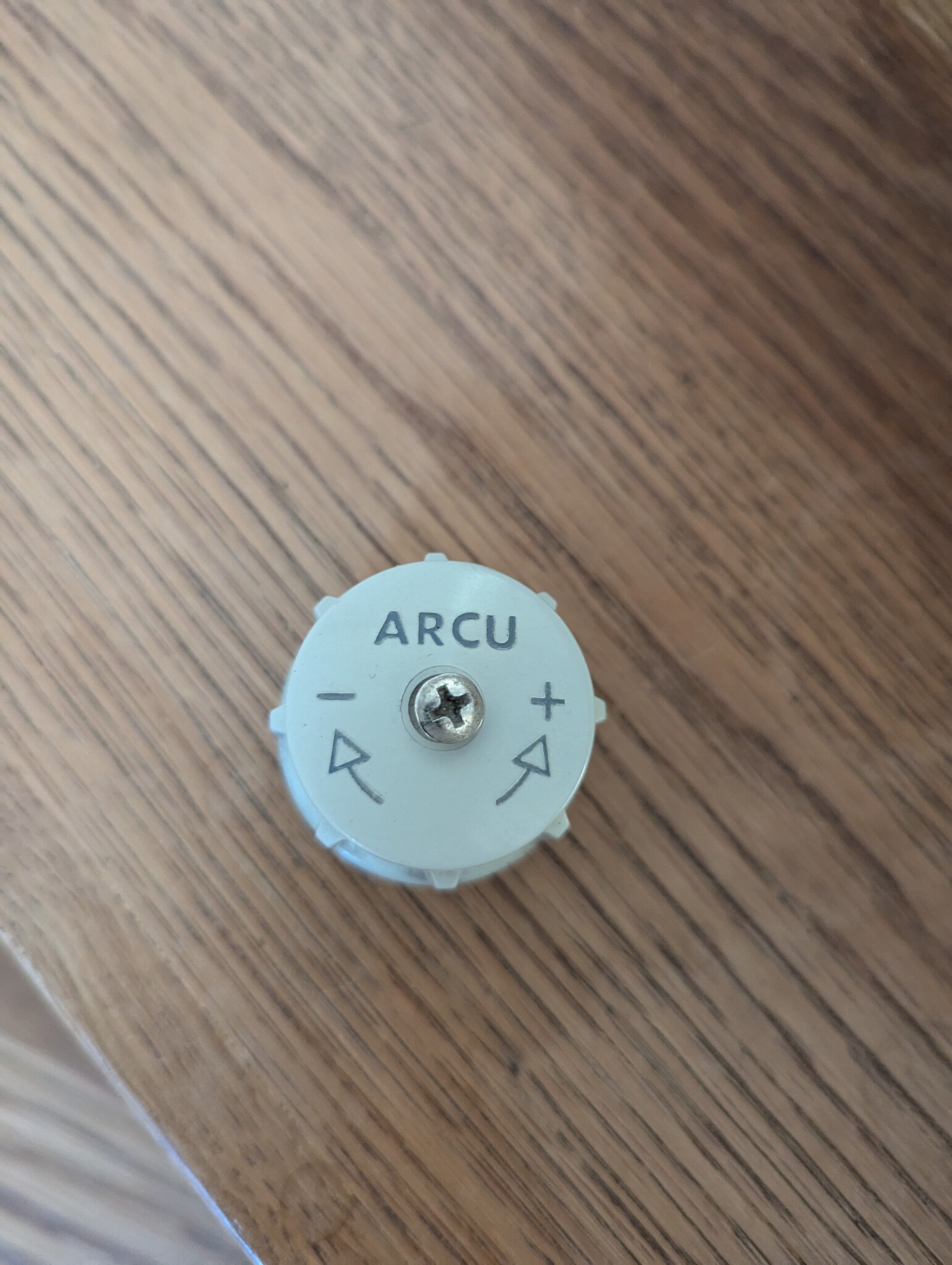

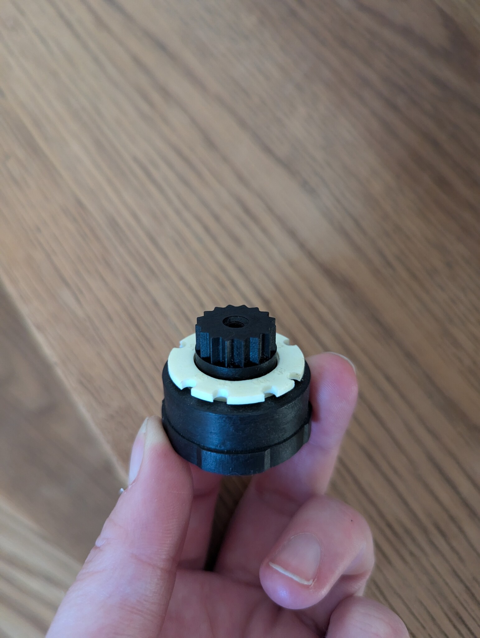

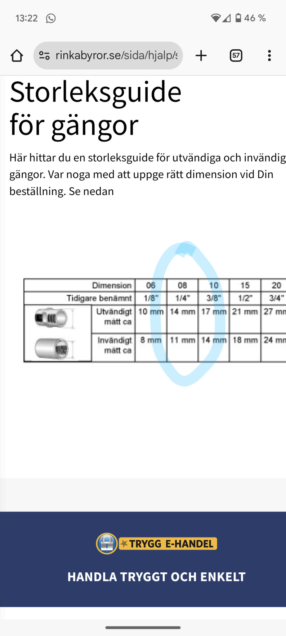

Har lyckats mätt till dimension 8 enligt denna tabell. Men förstår fortfarande inte vad jag ska söka på för att hitta rätt ny att köpa. Hittade även en gammal hemma på ett gömt element, men vet inte om det säger något?

Skaffa ett riktigt skjutmått och en gängtolk och mät upp fästet för termostaten. Typ 30 mm diameter etc. "Dimension 08" förstår jag överhuvudtaget inte vad du menar.
Har du ettrörssystem eller tvårörssystem i husets värmesystem? Misstänker att det bästa är att byta till helt nya ventiler från MMA.
Har skjutmått och mätte till 28 mm. Men är kanske enklast att byta dem helt, jag förstår inte hur jag ska veta vilken av alla olika modeller som finns som skulle passa. Tack!
