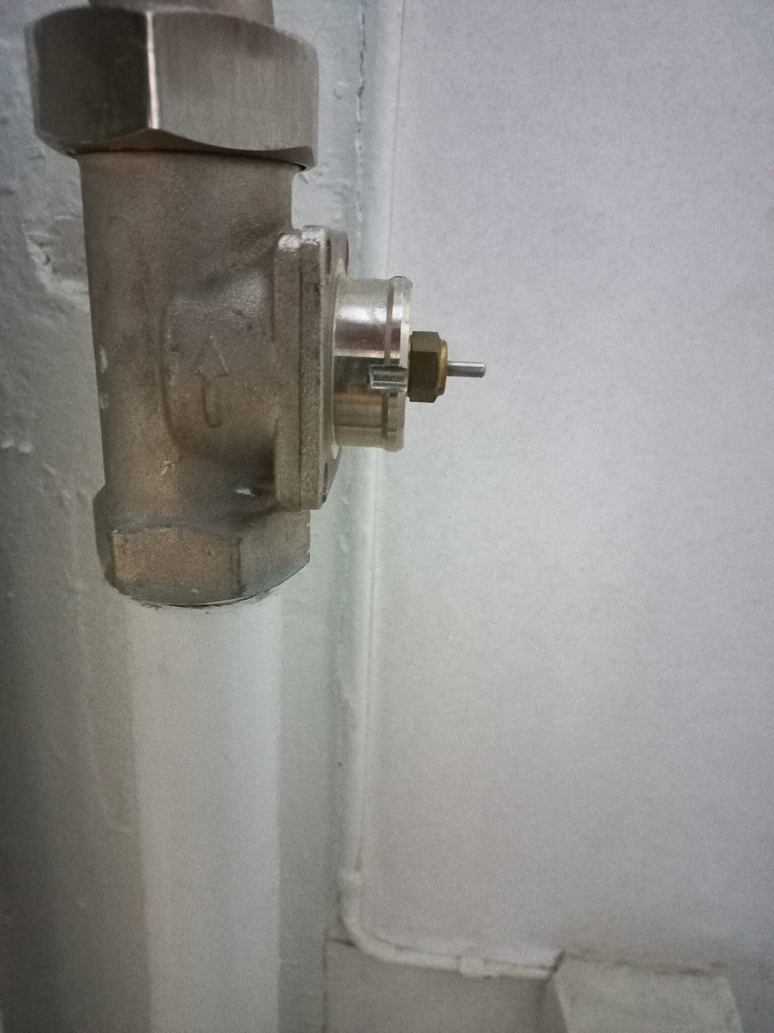

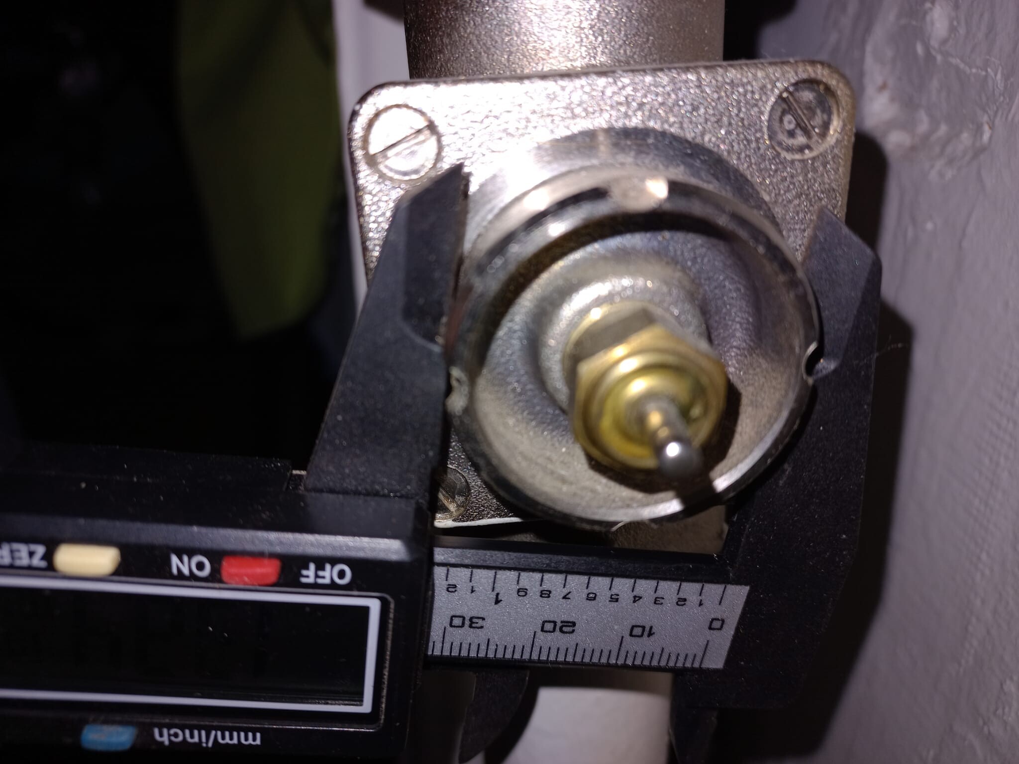

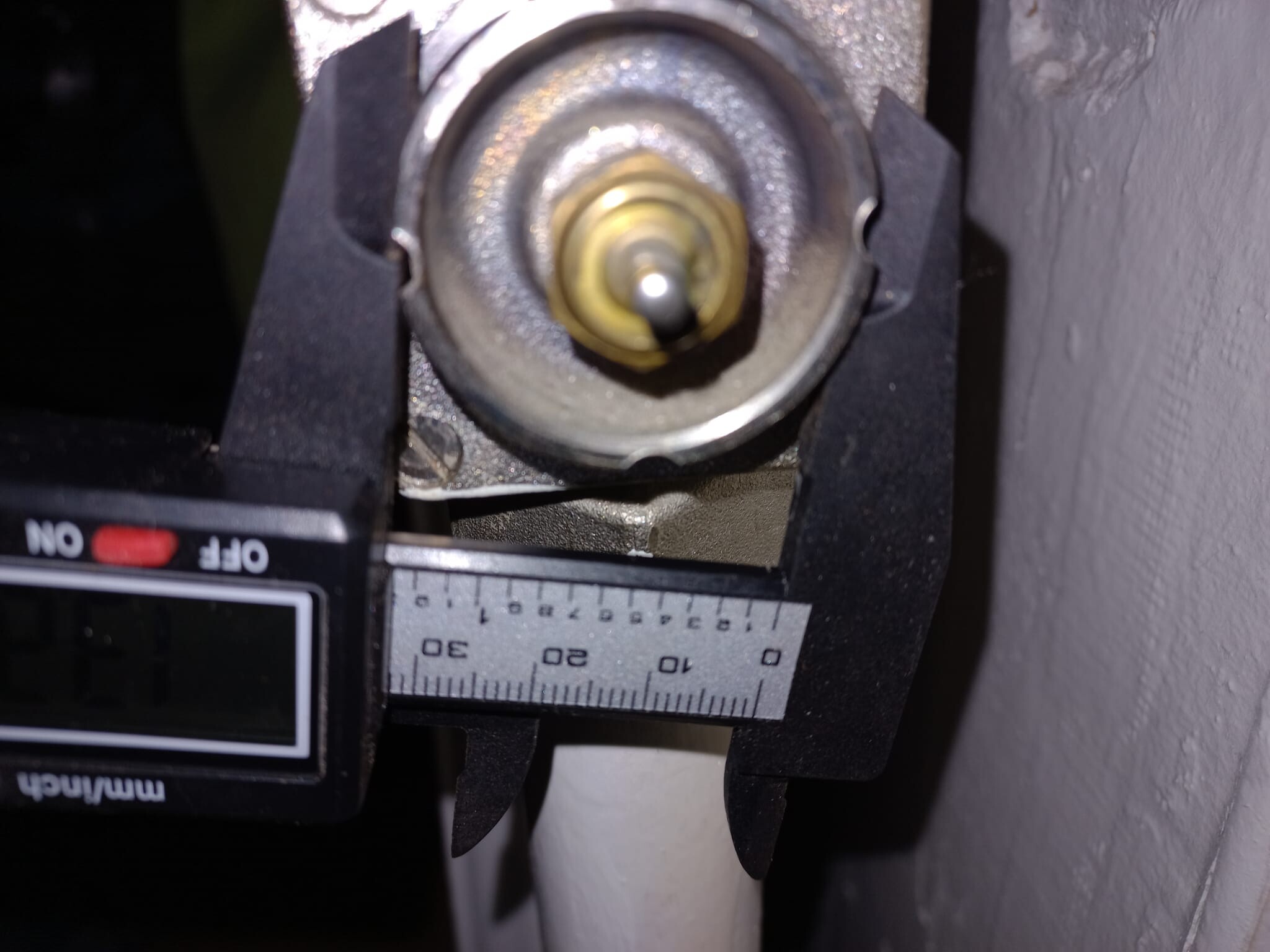

Vi köpte ett gammalt hus i Ragunda för några år sedan. De gamla ägarna slängde termostaterna till två av mina radiatorer. Jag bifogar bilder på hur det ser ut. Kan någon hjälpa mig att identifiera vilken typ av termostat jag ska köpa för att kunna sänka värmen?
Jag provade MMA som sa att jag skulle byta ut den helt. Men med -8 utetemperaturer är det inte idealiskt att tömma systemet för att byta ut två termostater!

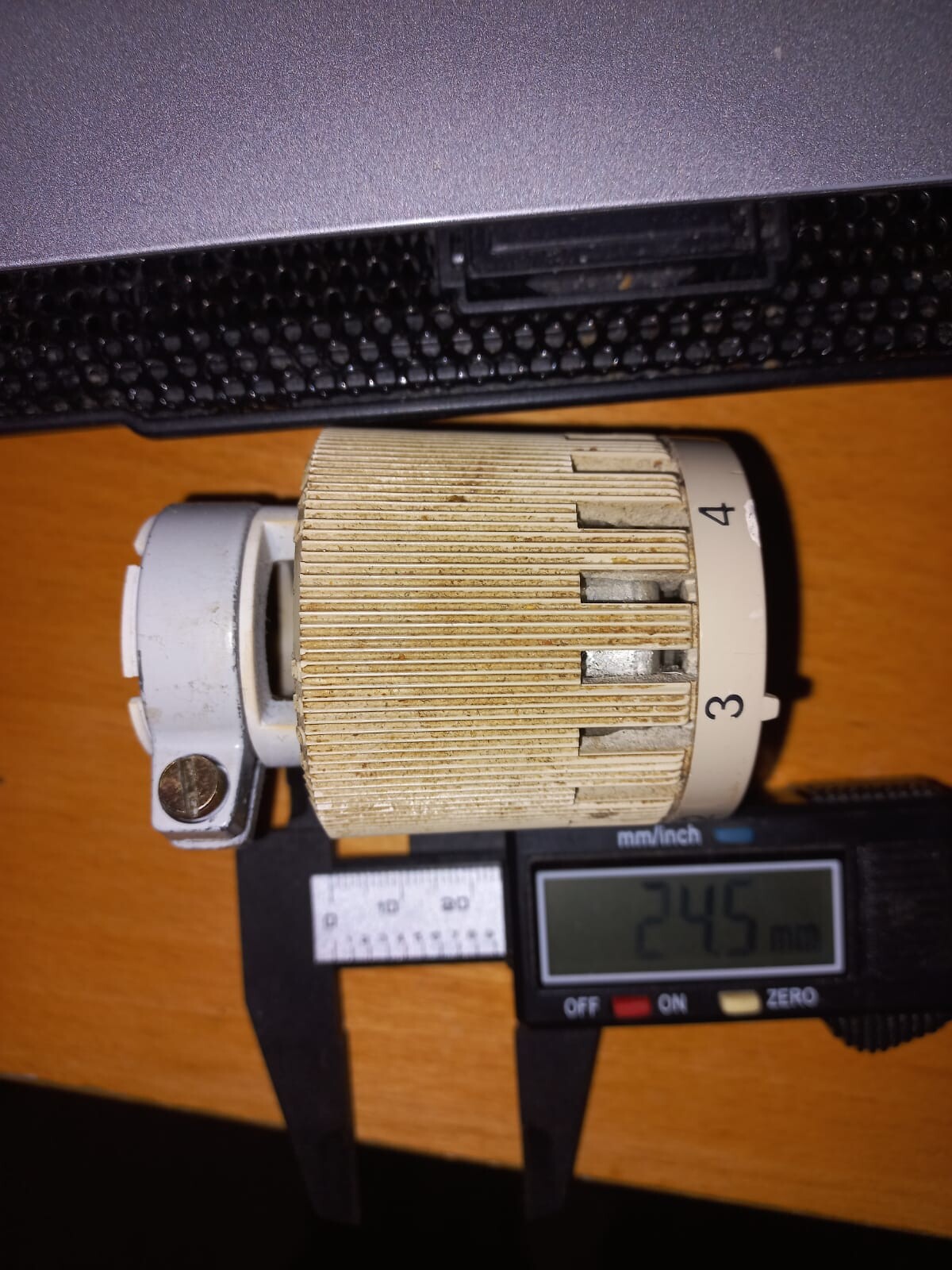

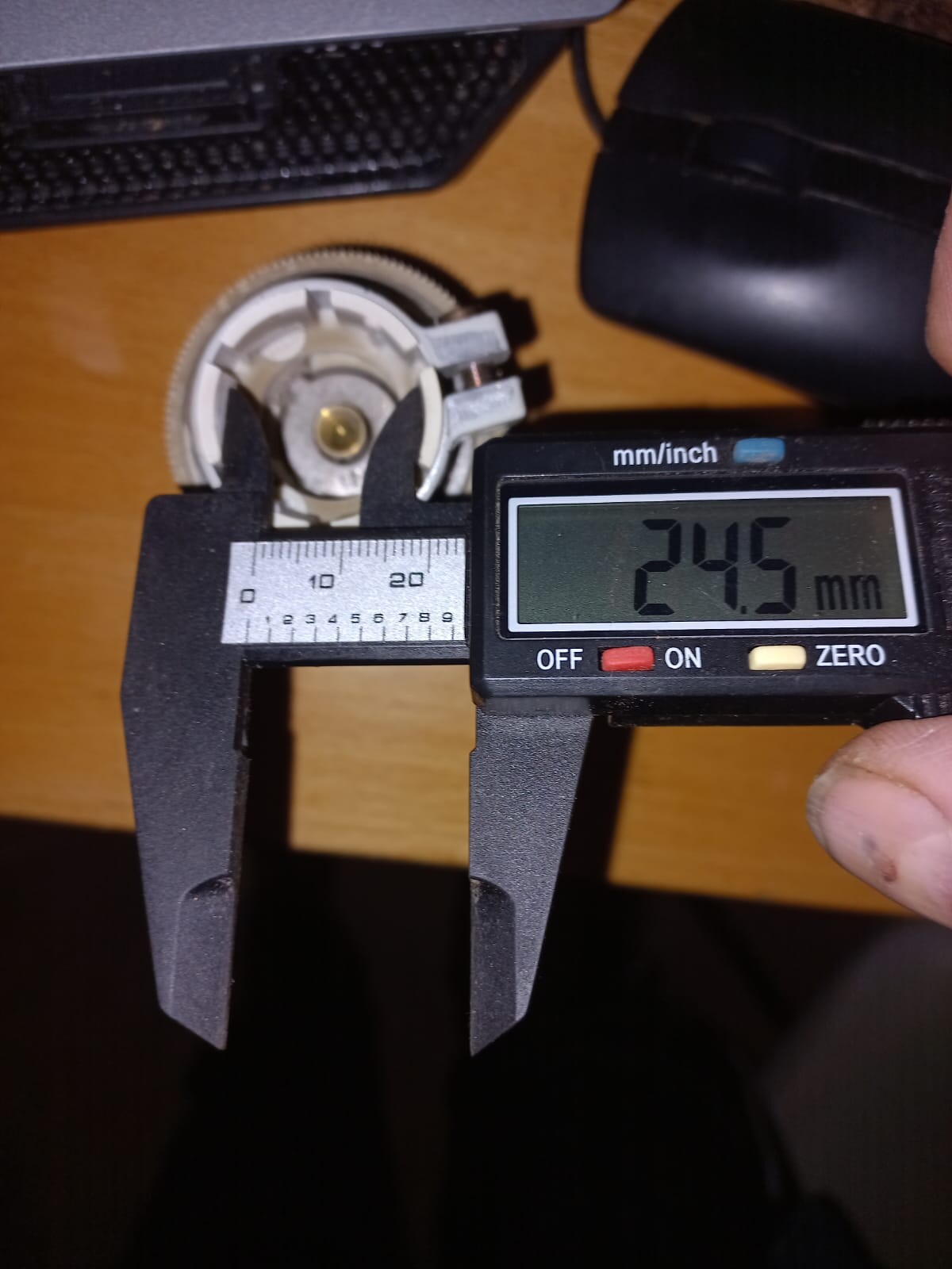

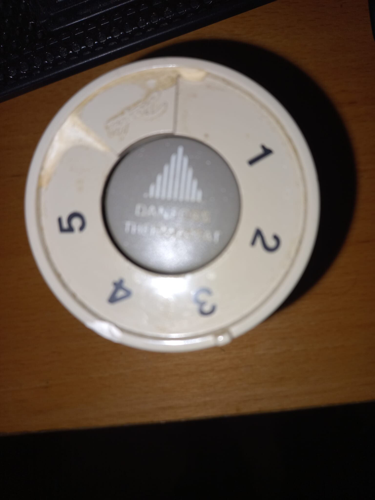

Jag bifogar också bilder på vad vi har i alla de andra radiatorerna. Men tyvärr har dessa två större diameter - så de är olika.
Var kan jag köpa en ny termostat som denna till ett bra pris?

har du 32mm så borde det vara
R/VL 2960
arosenman
R/VL 2960
Tack!
