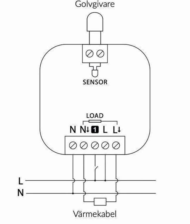

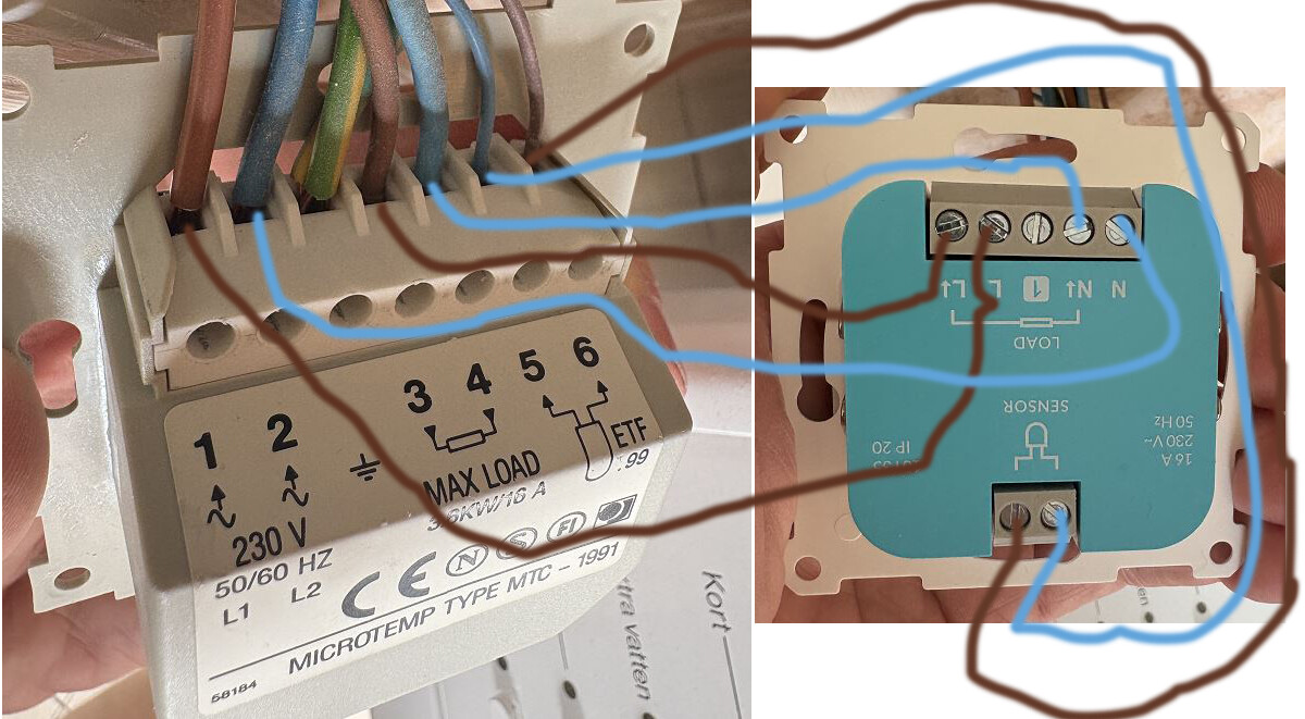

Har skaffat en Plejd TRM-01 som jag tänkte byta ut rakt av mot mitt äldre termostat från ThorinThorin.
Har jag tänkte rätt om jag ansluter den så här? TRM-01 behöver ingen jord, så den kopplar jag bara vidare utanför?
Behöver jag koppla in något vid ingång 1?

Ja du har följt inkopplingsanvisningen rätt. Skyddsledaren kan du skarva i en separat toppklämma.
Ingången 1 kan du koppla till en fysisk strömbrytare ifall du vill ha en sådan för att styra termostaten.
