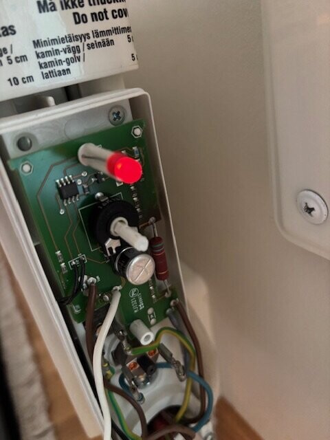

Inte så att överhettningskydde löst ut. Har du fler lika, skiffta termostater för att se om det fel i den.
Ser att lampan på termostaten lyser ibland och elementet är lite halvjummet. Var sitter överhettningsskyddet?
Det du har är inte lika med termostaten, kika på första bilden # 1 i tråden,där står Återställning, vet inte om det är lika på din. Sen kan det vara tveksamt om ÖHS löst, så blinkar det inte. På baksidan termostaten står säkert en typbeteckning,, fota allt och lägg in.
Tack för felsökning. Lossade kåpan och ser att den lilla piggen som sitter på vredet har gått av. Så lite superlim på den så ska det nog gå att få igång det hela. Vred på den lösa piggen och elementet fungerar:-)
Återigen TAck!
  • En elektronisk komponent med synliga kretsar och lösa kablar där en liten trasig pigg på ett vred syns.
