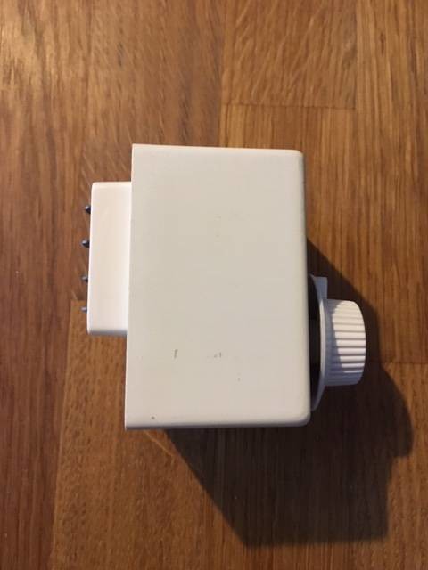

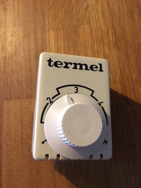

Vi har ett antal oljefyllda element där termostaten har slutat fungera.
Några ger bara full värme så fort man slår på det och på ett par andra så har vredet gått sönder så det inte går att reglera temperaturen.
Elementen är förmodligen från början på 90-talet, som verkar vara av ett Märke som heter Termel, och jag har inte haft någon större framgång när jag googlat reservdelar.
Någon som vet var jag kan hitta passande reservdelar (eller nyare termostater som passar)?

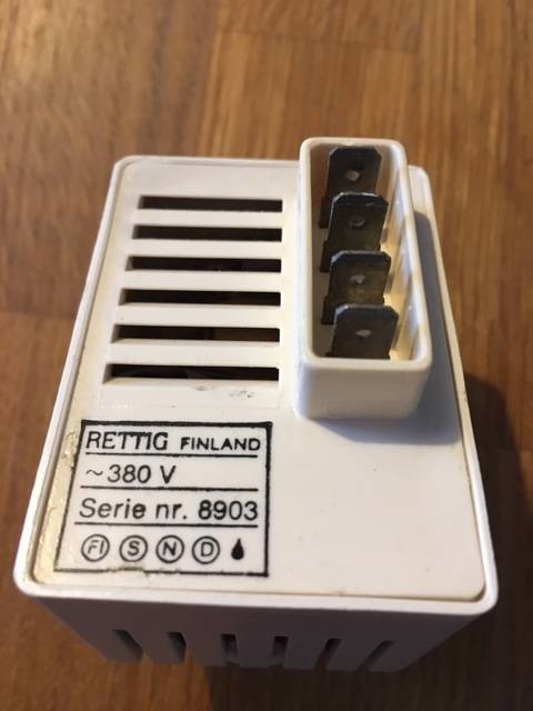

På baksidan av termostaten / klossen med vredet står det:
RETTIG FINLAND
380 V
Serie nr. 8903
Närbild på en termostat från RETTIG FINLAND för ett oljefyllt element med typbeteckningen och serienumret synligt.
Söndrad termostat till oljefyllt element av märket Termel från 90-talet, RETTIG FINLAND.
Vit termostat från Termel med reglervred, skalan märkt 1 till 5, postad för hjälp med reservdelar.
Jag antar att det är den här "klossen" som 'r själva termostaten (?)...
PH Skottvång
Klossen är nog termostaten.......att de sitter i kontakt förklaras nog med att det säkert fanns separat termostat också som man kunde ha på väggen och sen anslöt med kabel. (kanske)

Hej
Snubblade över tråden här TERMEL radiator (olja) 230 V
en termostat hos mig gav upp, maxad temp.
Föjler Vattenfalls dygn-statistik, förbrukningen steg drastiskt efter renoveringen av ett rum, avlägsnat ett element, därmed stött till den löstagbara delen med vredet,den täckande kåpan kom på sned.
iofs var den redan på snedden när vi köpte huset 2013, tilltaget renovera väggar knäckte nu termostaten slutgiltigt.
Locket med fyra stiften var på glänt, alla fyra stift skulle vara anslutna, stiftet med 2 st motstånd/termistorer hade släppt från ett stift,skarvade på tunn koppartråd och lödde fast koppartrådsstumpen på det oanslutna stiftet, pilligt, (har spetsig lödkolv för kretskort samt bra lod med tenn/silver och fluss i tråden).
tryckte in locket med kontaktstift i burken med ratten.
använde lödkolven limma, gjorde några smältpunkter i plasten mellan lock och kåpan för vredet.
Slog på strömbrytaren, det fungerar.
Är telemontör i grunden.
