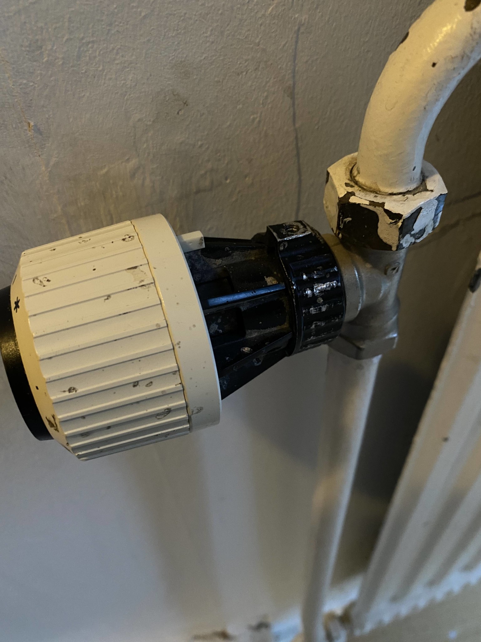

Behöver få väck termostaten på ett äldre element. Har tagit bort den lilla insexskruven som låser, men den stora skruven snurrar bara när jag drar runt den. Gnisslar dessutom som f-n. Är det bara att vara envis för att det är fler gängor än det ser ut att vara, eller är det något jag missat?
Kan det vara någon äldre Danfoss RAV eller RAVL med "slangklämma"? Då måste man öppna slangklämman tillräckligt mycket för att kunna dra av termostathuset. Bild?

Vit termostatventil monterad på ett radiatorrör utan slangklämma.
Så ser det ut, så ingen slangklämma.

Är ju typ "fjäderbelastat" bajonettfäste(?) på dem, håll fast den svarta mellandelen med ena handen och vrid den runda svarta delen lite motsols så får du loss den.
Krilleman
Vad jag minns så är det inte det på denna äldre modell.
Bajonettfästet är mycket större och har ingen stoppskruv.
Krilleman har som vanligt rätt, lossa stoppskruven dra utåt och vicka åt olika håll.
Den är bara att dra ut. Ingen bajonettfattning, bara primitivt våld.
Staffan
Mycket info och bra info (y) Den jävlas dock fortfarande, sitter som berget. Har dränkt den i 5-56, dragit, vickat och bankat. :thinking:
