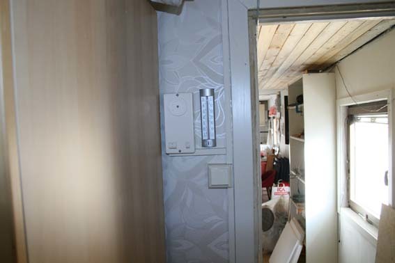

Man kan montera dem var som helst i rummet. Man bör välja en plats där temperaturen är representativ för hela rummet. Dvs ingen direkt solstrålning, kallras från fönster etc.lillePer skrev:
Så här har jag monterat. Elementet sitter på väggen till höger om fotografen.
Jag har inte priset i huvudet, men ring och kolla. Det är i mitt tycke väldigt prisvärda grejor.
