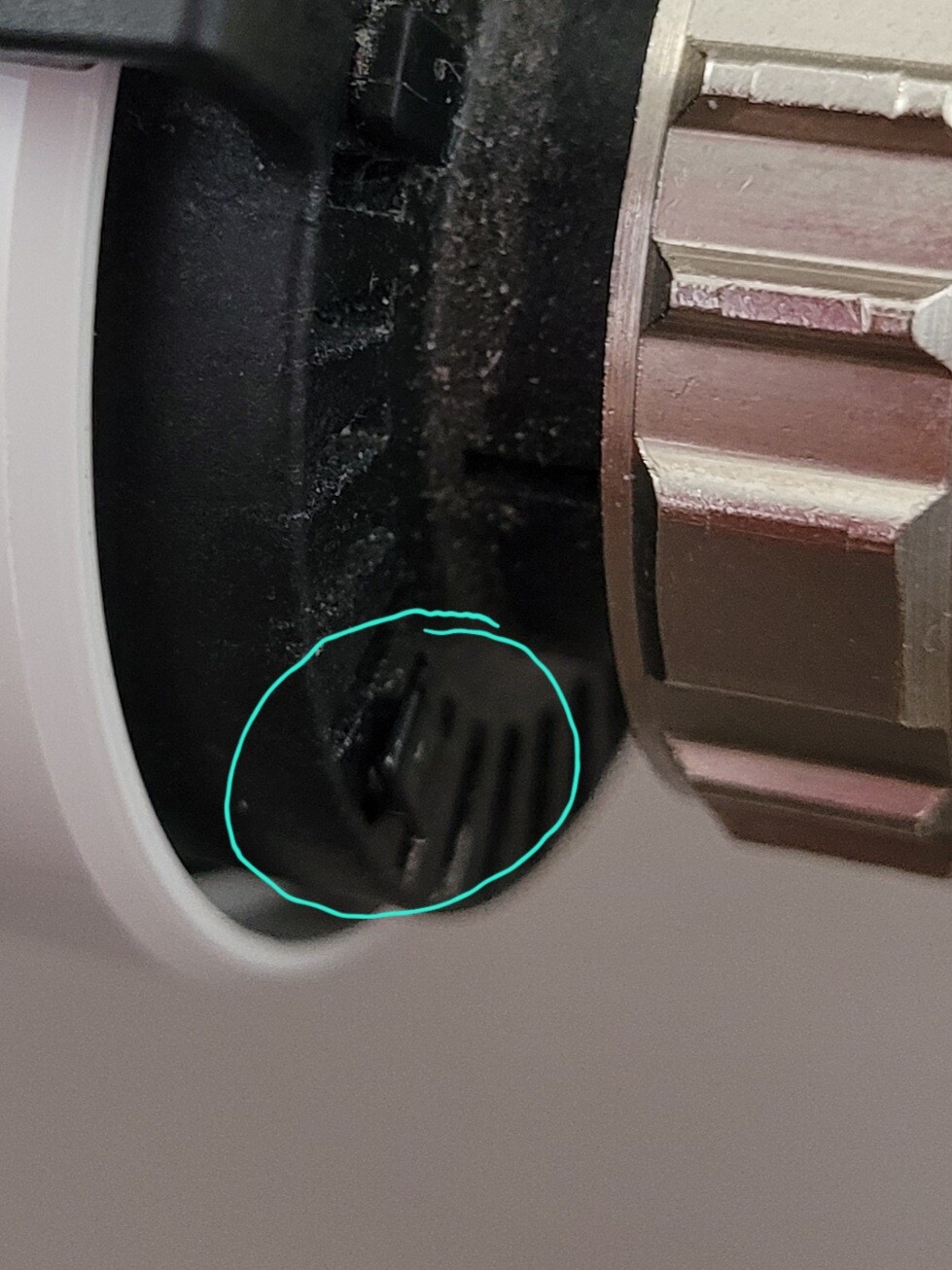

Råkade ut för samma som TS och ville bara berätta att din lösning funkade utmärkt!
Stiftet var inte helt uppenbart om man inte vet vad man ska leta efter, så din beskrivning hjälpte mig! Bifogar en bild för nästa person som hittar denna tråd i framtiden.
Tack, vilken stjärna du är som delar bild! Fungerade perfekt.
