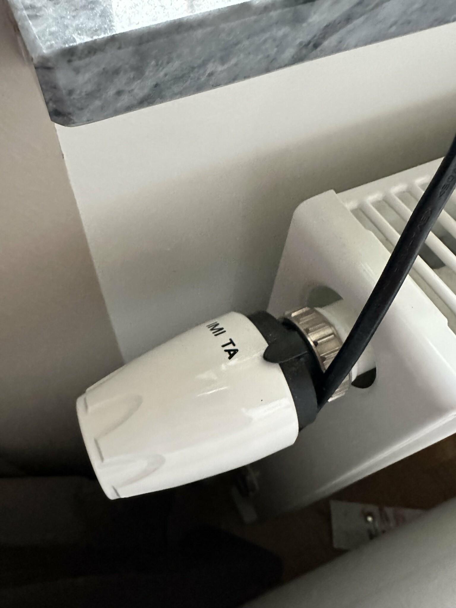

Jag har dykt på ett delikat problem med mina termostater. För en tid sedan bad vår förening oss i huset att dra upp våra termostater till max, för att sedan dra ned på flödet, och sedan dra upp till max igen. Detta skulle göras ungefär 15ggr/dag i några dagar som en del i ett arbeta med att filtrera bort skräp i systemet.

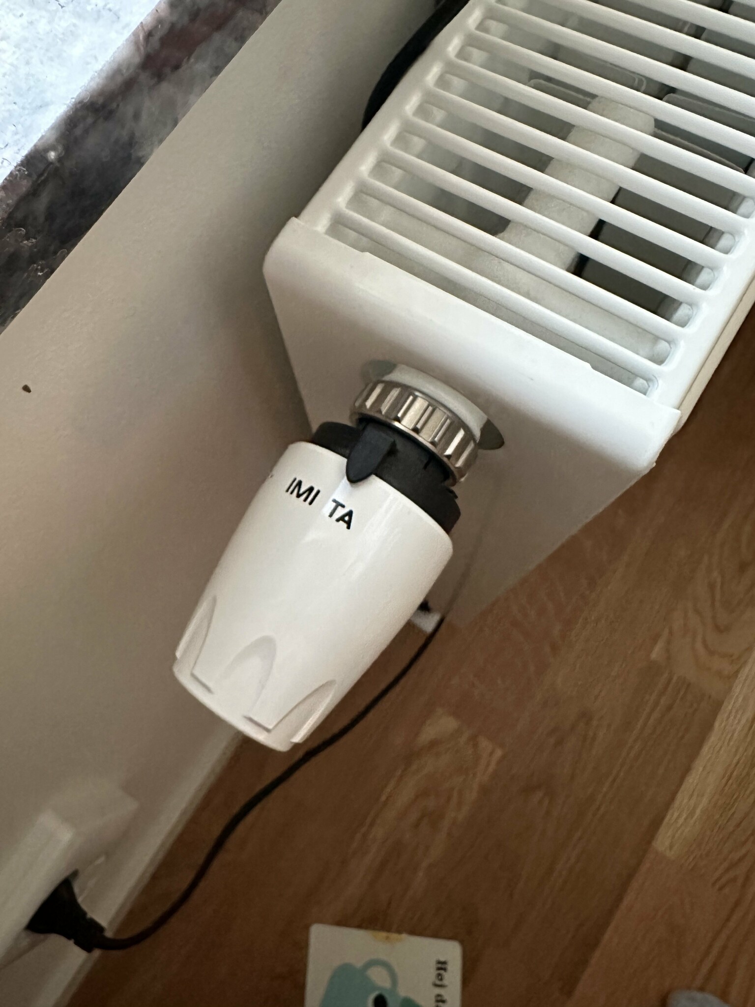

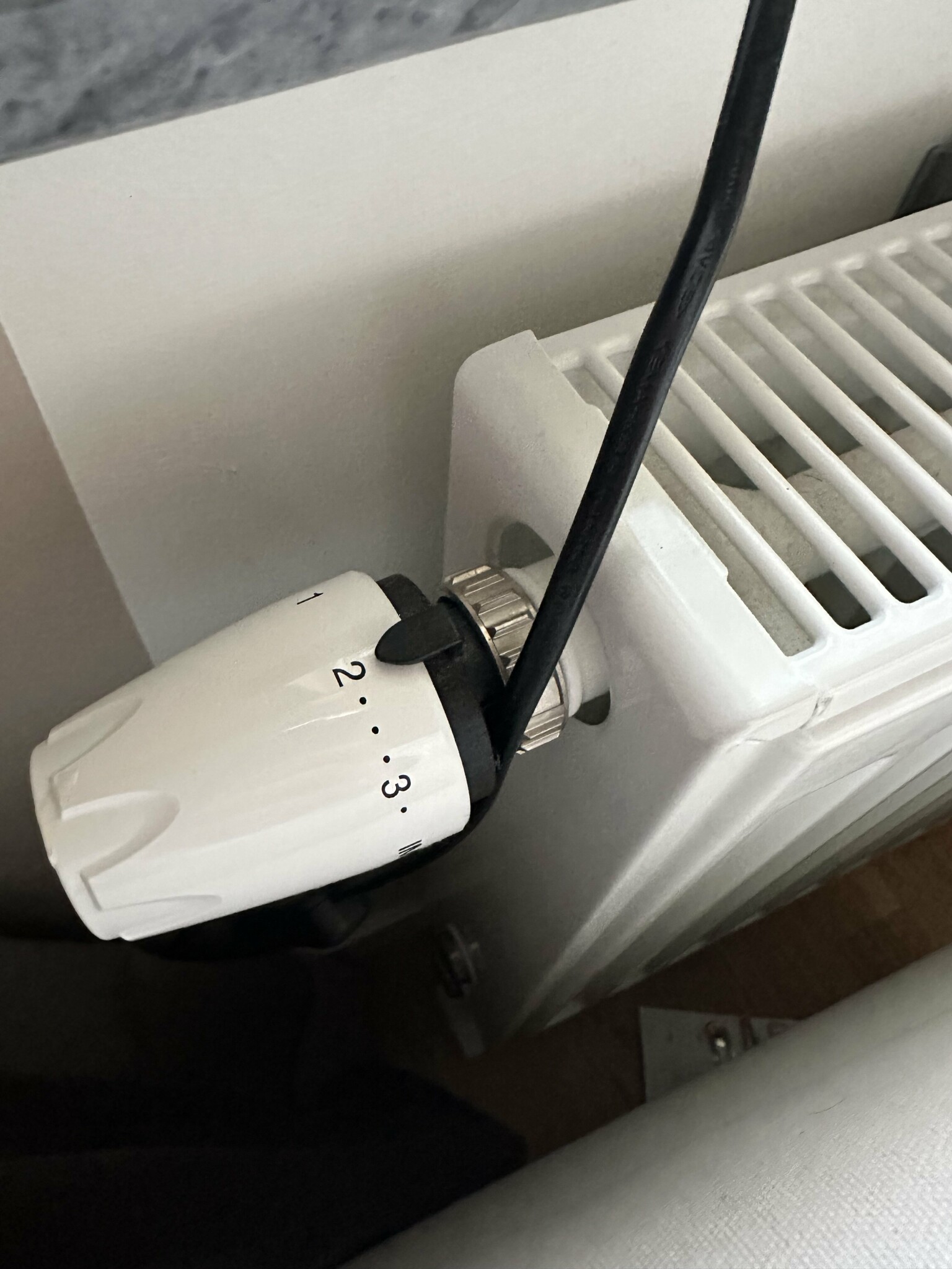

Vi hade aldrig rört våra termostater och drog dom till max. Vi drog förbi trean då det var möjligt att göra detta. Problemet är att två av fyra termostater nu inte går att vrida tillbaka igen. Har vi förstört något genom att dra förbi trean som kanske skall vara max? Som sagt, det märkliga är att två termostater går att dra ned till "noll" och sedan tillbaka förbi trean till maxläget. Flödet ökar dessutom när man går förbi trean varför det kändes som rätt sak att göra.

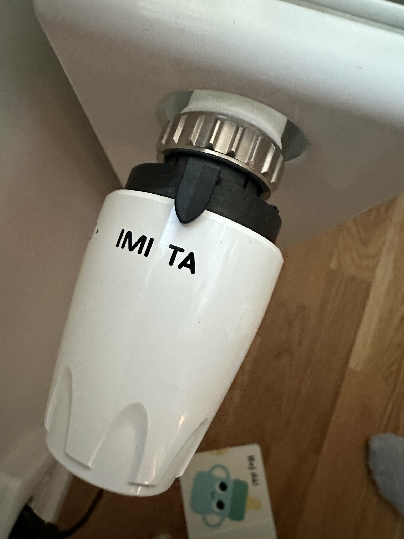

Jag bifogar bilder på hur det ser ut. Som sagt, två termostater är nu fast där det står "TA" och går ej att vrida tillbaka. Det kanske skulle gå med lite våld men det är där någon av er kommer in i bilden. Vad ska vi göra?
De första tre bilderna visar en av de två termostater som inte går att dra förbi läget mellan IMI och TA.

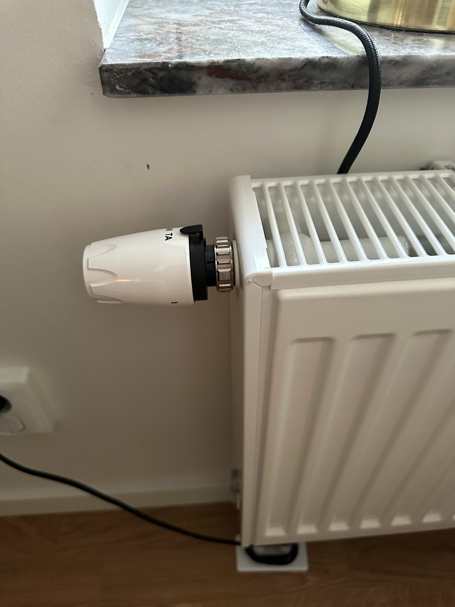

De två sista bilderna visar en av de två termostater som fått samma behandling men som nu går att dra fritt mellan alla lägen.

  • Termostat inställd på högsta nivå på en radiator, fast vid märkningen "TA
  • Termostat inställd mellan märkningarna IMI och TA på en radiator, tycks vara fast och ej justerbar.
  • Termostat fast vid läget "TA", inability att vrida tillbaka, nära ett element och trägolv.
  • Termostat fastställd vid märkningen "TA", vilket indikerar en felaktig inställning.
  • Vit termostat ställd på maxläge ovanför en radiator, visas delvis med en kabel intill.
Är det möjligt att trycka det vita höljet lite inåt och vrida? Eller dra lite utåt och vrida? Går det att dra den svarta ringen med markeringen lite utåt och vrida? Kanske någon max/min-låsning som hamnat i fel läge(?)

Tusen tack för att du engagerar dig. Jag har försökt vrida åt alla håll men det händer tyvärr ingenting. Dom är kvar i sitt läge och vägrar liksom kliva förbi "IMI".
Då är det nog bara att felanmäla termostaterna till styrelsen i föreningen så de ordnar med en rörmokare som kommer och byter. Eller att någon i styrelsen köper nya termostater och kommer och byter för att hålla nere kostnaden. De är bara att skruva bort med den kromade ringen.
