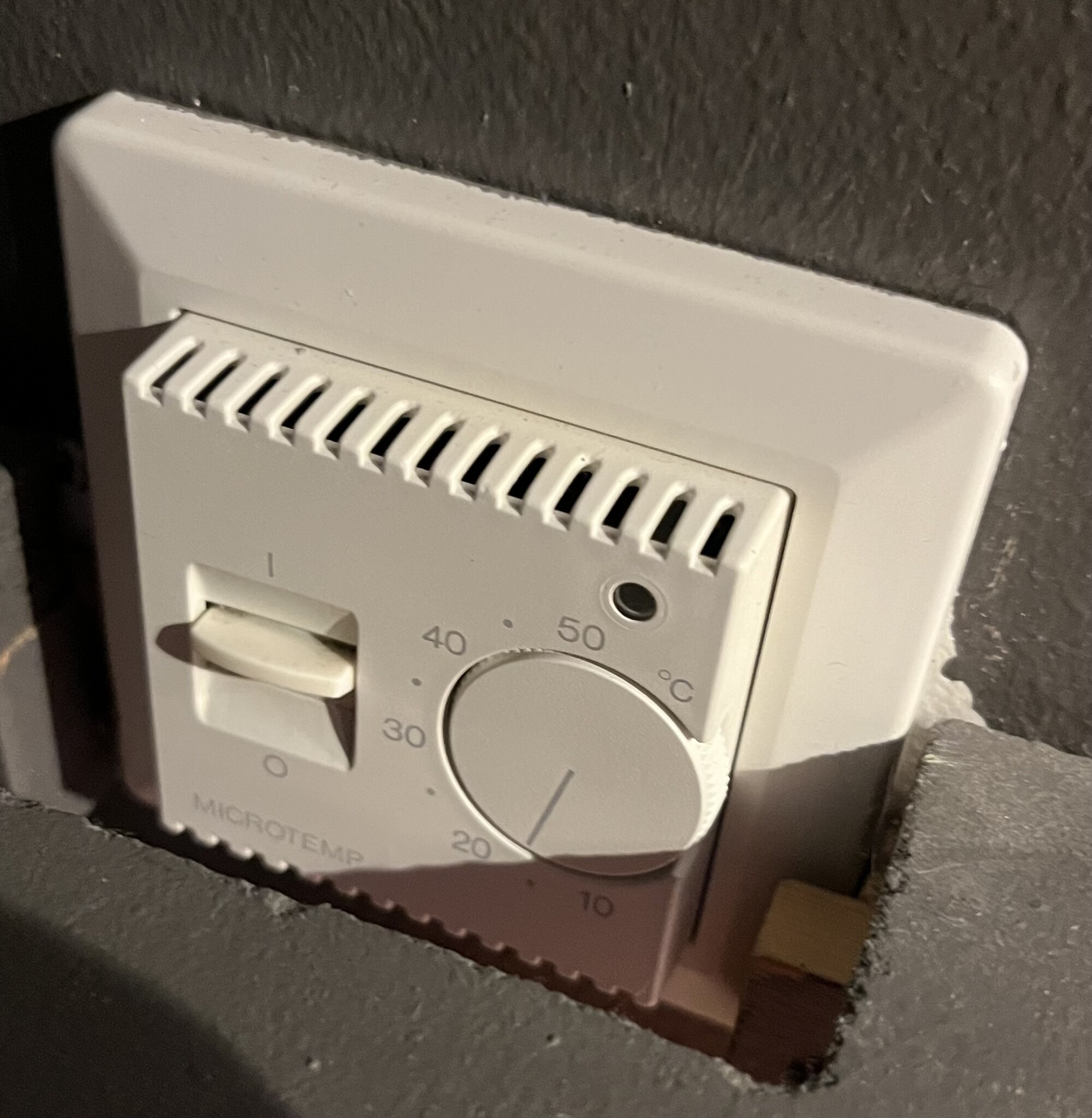

Men, vad jag antar är en termostat, som styr golvvärmen i badrummet ( elslingor) låter konstigt, högt tickande ljud. Den är minst 10 år gammal och behöver säkert bytas. Se bilden.
Kan jag köpa en likadan och byta själv?
Jag är inte helt ohändig, men detta är inte något jag gjort tidigare. Jag tänkte plocka bort den o åka till elfirma o be om liknande, Men, bättre att tänka innan än efter, så frågar därför expertisen här.
Jag gissar att det inte går någon högre spänning i denna, men har trots det stängt av säkringen till golvvärmen nu, och det funkar ju nu när det är vansinnes varmt, men till hösten vore det fint med golvvärme igen.
Eller ska jag bara ringa elektriker som får komma o kika på det?
Finns det någon allvarlig risk med att ha en kass termostat? Alltså om den är igång.

Ja, du får byta termostaten själv, om du kan (kunskapsmässigt) vet du nog bara själv i dagsläget, men med hjälp här ifrån så får du nog tillräckligt med kunskap.
"Högre spänning", ja det är lågspänning (230V) men starkström.
Du har idag följande,
https://www.onninen.fi/sv/microtemp-mtc-1991-term-for-golvvarm-mtc-1991-term-for-golvvarm/p/AMR630
Finns flera olika termostater som kan ersätta den.

Tack snälla! Exakt den infon jag behövde.
Trodde nog att det bara var nån liten styrström upp till denna och inte 230, men nu fixade du ju fin info, så det kommer gå galant! Stort tack 🙏🏽 supersnabbt svar 🙏🏽
