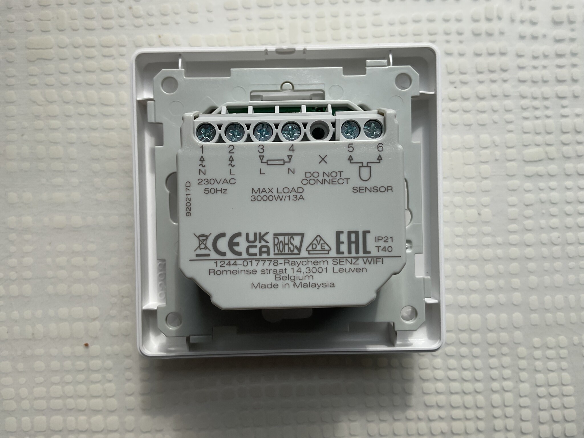

Någon som har lust att berätta hur termostaten kopplas in på kopplingsplint enligt foto?

Alla märkningar står ju vid plinten, 230VAC, Load, Sensor, vad är problemet ?

Ok 1 och 2 inkommande el , 3 och 4 till värmeslingan samt 5 och 6 till termostaten och är det egalt för den sistnämnda hur kablarna ansluts d v s kablarnas färg är ointressant. Har jag förstått detta rätt?
Elektrisk golvvärme ska ju kopplas in på jordfelsbrytare men jag ser ingen anslutning för just jord på plinten?

Du får läsa instruktionerna bättre. Det är också bara utsatta delar som behöver skyddsjordas. Termostaten är ingen utsatt del.

Det finns inga instruktioner att tillgå därav mina frågor. Inkommande el har självklart jord precis som kabeln på själva värmeslingan men plinten är ju tänkt att sammankoppla det hela så frågan kvarstår var ansluts jord , så istället för att komma med värdelösa kommentarer besvara istället mina frågor, det är ju det forumet handlar om.
Japp, precis så.
Termostaten är ett NTC (eller PTC)-motstånd, och har ingen polaritet, färgernas position är alltså egalt.
Däremot skulle jag lägga matning och slingans blå mot plint märkt N och brun (ev svart) på plint märkt L.
Funktionsmässigt spelar inte heller detta någon roll, men det känns mest korrekt att sätta ledarna i de med märkning avsedda anslutningarna.
Skyddsjorden måste du koppla ihop i något annat än själva termostaten, men det MÅSTE kopplas ihop.
Så den gulgröna från matningen skarvas ihop med jorden till själva värmeslingan, med någon lämplig kopplingsklämma, ubåt, öppningsbar Wago, sockerbit eller liknande.
