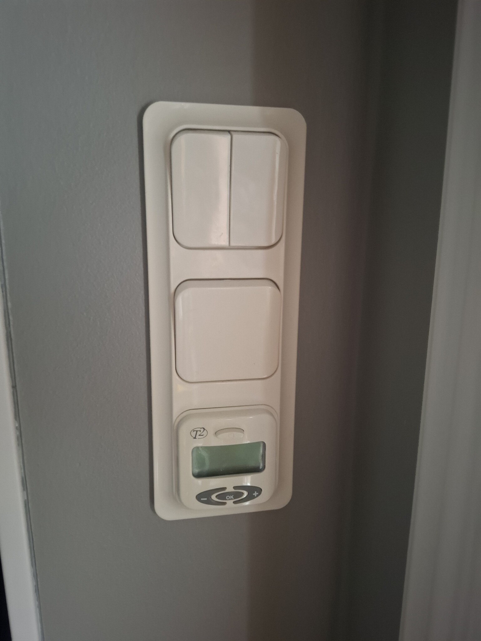

Jag ska ersätta brytare, ram och termostaten till golvvärmen i vår hall, men behöver lite hjälp. Kan ingenting om termostater eller golvvärme.
Jag är osäker på vad jag kan byta till. Det är inte skitviktigt att den jag byter till passar i en Elko RS-ram (vilket jag kommer att ha). Jag kan byta till ram med 2 fack och sätta termostaten under. Det är dock viktigt att allt funkar som det ska. 😅
Hur vet jag vilka termostater jag kan ersätta den nuvarande med? Ska byta till en smart rackare som funkar med smart things tänkte jag.
Tack på förhand!
  • Väggmonterad brytare och termostat för golvvärme med två knappar och en digital display i vit ram.

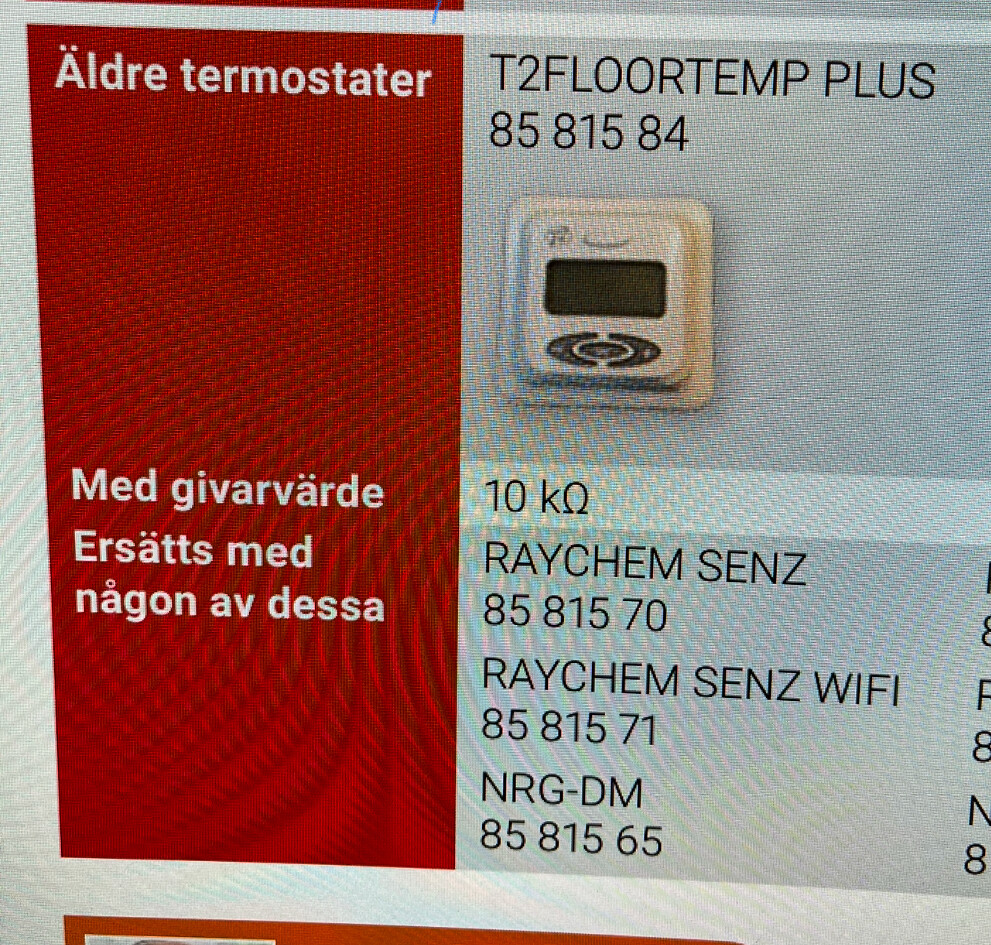

Information om äldre termostater och ersättningsalternativ, inklusive modeller som RAYCHEM SENZ och SENZ WIFI samt givare på 10 kΩ.
Kardan79
Ebeco 500 passar perfekt för dig. Tänk på att du måste köpa till ett wifi-kort vilket kan vara lätt att missa. Den kallas "Wifi-ready" vilket många tolkar som att det går att koppla upp den direkt men du behöver alltså ett extra tillbehör. Den passar med din gamla golvgivare och även i Elko RS.
https://www.ebeco.se/produkter/styrning/eb-therm-500

Din t2 har blivit ersatt av bland annat denna om du vill ha wifi. Kompatibel med befintlig givare i golvet.
[länk]

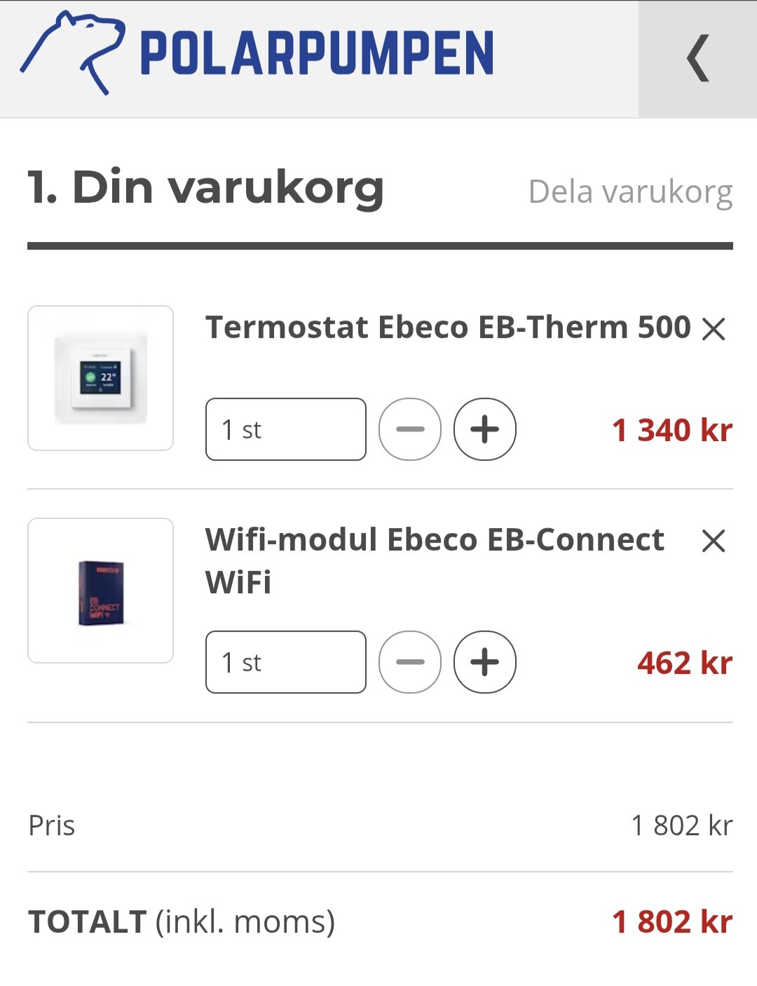

1800kr med ordentlig rabatt var väl iofs inte vidrigt dyrt, men satan vilka marginaler de måste ha.
  • Varukorg innehållande termostat Ebeco EB-Therm 500 och Wifi-modul Ebeco EB-Connect WiFi till priset 1 802 kr hos Polarpumpen.
