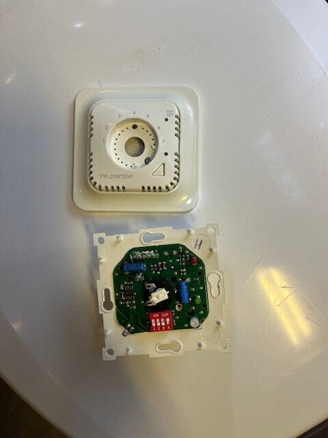

Jag har varit hos en bekant och felsökt en golvvärmeanläggning och konstaterat att termostaten är trasig.
Fabrikatet är T2,
Min fundering är om man måste ersätta den med en termostat av samma fabrikat eller om det går att ta ett annat fabrikat?
  • Trasig termostat T2 demonterad, visandes kretskort och frontpanel, på en vit yta.

Jag fick byta min i badrummet, typ 30 år gammal så det märket fanns inte kvar. Men det funkade bra med en annan, googlade lite så jag fick typ samma spec.

Jag bytte ut tre termostater (bland annat en T2) mot Zigbee termostater från AliExpress, det fungerade det också. Alla verkar ha samma spec på sensorerna.
byggobil
Dom flesta moderna termostat funkar.
Det som måste ställas in är motståndet på temperatur givare. Men vissa har det automatiskt.
När du byter passa på och mät motståndet på givaren samt motståndet på värmekabeln, och skriv upp det.
