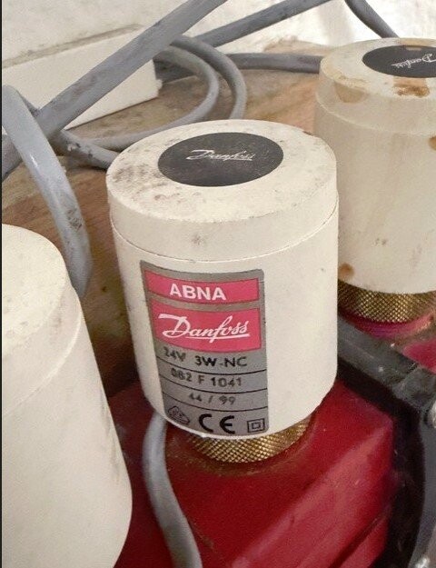

en golvärme termostat har lagt av,vet ngn var kan jag köpa en ny motsvarande den verkar ha utgått?
  • Termostat för golvvärme från Danfoss, märkt ABNA 24V 3W-NC, ovanpå röd bas med kablar i bakgrunden.
Demmpa Demmpa skrev:
Det där är inga termostater utan det är ställdon.
Du kan köpa "vilka ställdon som helst" så länge som det är 24V och NC.
Sökning på modellbeteckningen "082 F 1041" gav bl.a. följande träff,
[länk]
tack,jag beställde från vvs&bad.se
[td]Danfoss TWA-K styrdon, till M30x1,5 anslutning, 24 V (variant: För ventil med M30x1,5 anslutning)
