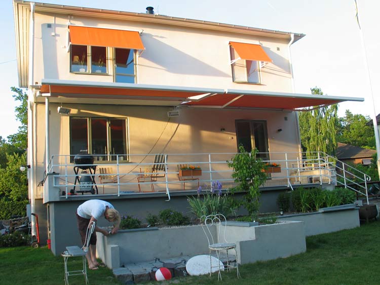

Kan tillägga att här är bilder på Brustormarkiserna:
Vårt krav på utfall var enadast Brustor och Markilux som klarade. Kommer inte ihåg måtten, men den väggmonterade markisen har ett rejält utfall.

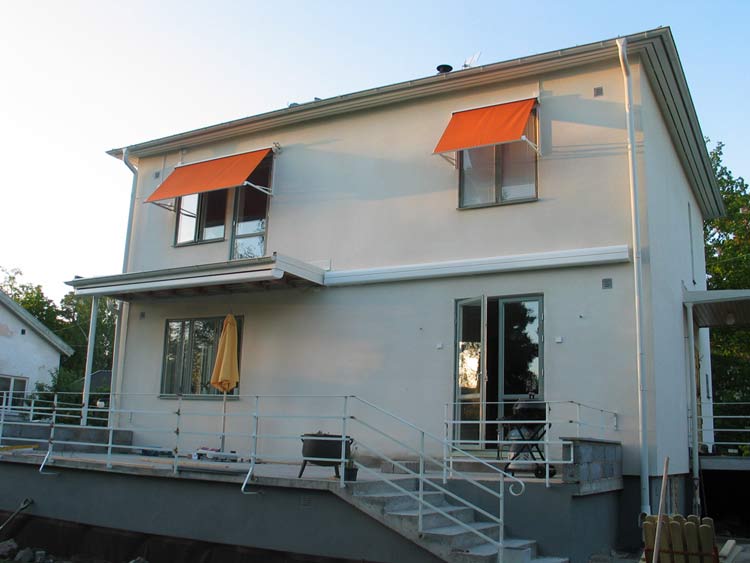

Nu till frågan, hur skall jag slänga upp den, fasaden syns på bifogad bild. Konsolen jag skall sätta fast i väggen har CC 103. Hur gör jag?
Jag kan ju som synes inte få två hål i tegel, utan ett hål måste komma i fogen, vad skall jag använda för plugg eller kemankare? Vilken fästpunkt är bäst i fogen, uppe eller nere?
