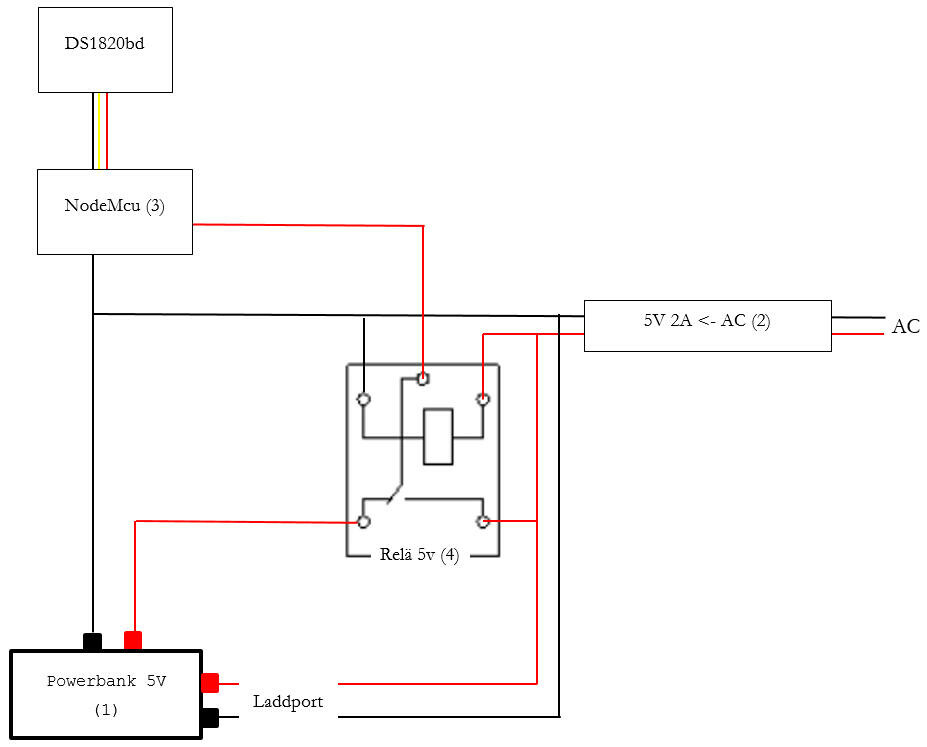

Jag skulle vilja bygga en billig och pålitlig temperatursensor som ansluts via Wifi med backupström för 30-40h. Jag skulle då vid strömavbrott kunna mäta temp inomhus, utomhus, kyl, frys, pumpbrunnar mm. Jag har idag ett gäng Shelly Uni, 433-Mhz-sensorer från Telldus mm men jag tycker de är otillförlitliga och dessutom kräver de antingn en strömkälla på 12v eller en styrenhet.
Elektriskt kopplingsschema med komponenter som NodeMCU, relä, DS18B20 temperatursensor och strömkällor.
1) En powerbank med utgång för 5v och en laddport. Finns massor av billiga för så lite som 39 kr för 2000 mAh (Biltema). Här har jag förstått att det är viktigt att powerbanken kan hantera låga strömmar. Evntuellt får strömmen justeras upp genom att ansluta en diod. Det är samtidigt viktigt att det är en separat laddport.
2) En 5v-trafo, USB laddare som orkar dra relät, ladda powerbanken och driva mikrokontrollern samtidigt. Jag har en mängd olika som ligger och skräpar. Tänker spontant en på 2A men blir lite osäker på hur det kommer fungera, tänk om powerbanken snor åt sig all ström så relät inte dras?!
3) En mikrokontroller, tex NodeMcu som drivs av 5v samt en ansluten sensor. kostar typ 70-80 kr.
4) Ett 5v-relä (SRD 1-pol växlande 5V) som när det är draget skickar ström från 5v-trafon till mikrokontrollen. När det inte är draget växlar relät över till powerbanken. Kostar ca 15 kr.

Ingen som har lite input?
Det enda du behöver är en powerbank som kan laddas via USB samtidigt som den används (pass through charging) & en USB-laddare, så slipper du relä.

D
Det va inte helt lätt att hitta powerbank med genomströmningsladdning. Den på CO var man tvungen att trycka på någon knapp för att starta laddningen.
Många har det utan att det specifikt står i beskrivningen
Jag har bland andra nån billig Belkin köpt på Jula för 99 spänn som har det.
Man får fråga runt eller nyttja distansköpslagen/öppet köp om man inte vet.
