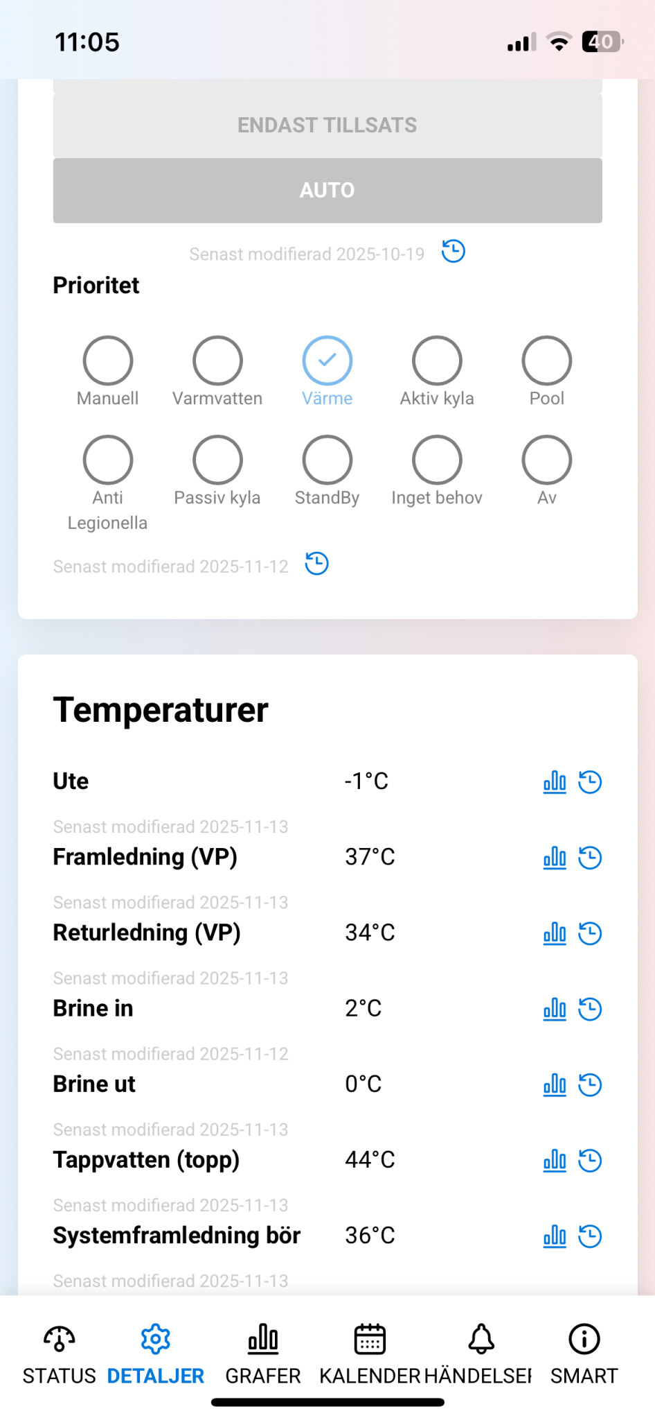

Borrade ju ett hål till och har just nu 2 grader in och pendlar mellan 1 och 0 ut.. verkar ligga på 2 grader in än om de är 5 plus eller -7 ute temp
Vad har du för pump ålder, hur djupa är hålen.
Temperaturen i borrhålen varierar inte direkt utifrån utomhustemp utan brukar sjunka lite succesivt under vintersäsong, men kan variera också på pump (ny eller gammal modell) och hur mycket energi som huset behöver och pumpen behöver producera.

Ah då lägger jag på ungefär samma 👌 då har jag fått bra uppfattning.. tack för info :)

Har en Thermia eco 8 och dubbla borrhål på 121 och 127 meter fast med en del foderrör. Dock verkar dom inte vara riktigt bra instrypa då jag ser att ena hålet går lite kallare
Det du ska följa upp är hur temperaturen förändras under säsong och vad du får framme i feb/mars. Nya hål kan ge mera innan de stabiliseras.
Du har en ny pump som kan anpassa drift efter borrhålstemperatur, så tänk på det när du jämför med anläggningar och äldre start/stopp pumpar.
Bara å köra på då och inte va orolig?
  • Skärmbild av kontrollpanel för värmesystem, visar temperaturer som ute -1°C, framledning 37°C, returledning 34°C och tappvarmvatten 44°C.
I princip ja.

Låter bra 👌 ska försöka få hitt nån VVSare och strypa in bättre

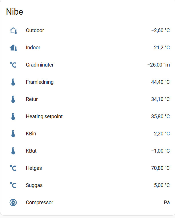

Norrbotten instdatum 20100915
nibe f1245-6 cu
Nibe värmepumpsdata, utomhus: -2,6°C, inomhus: 21,2°C, hetgas: 70,8°C, framledning: 44,4°C, retur: 34,1°C, kompressor: På.
