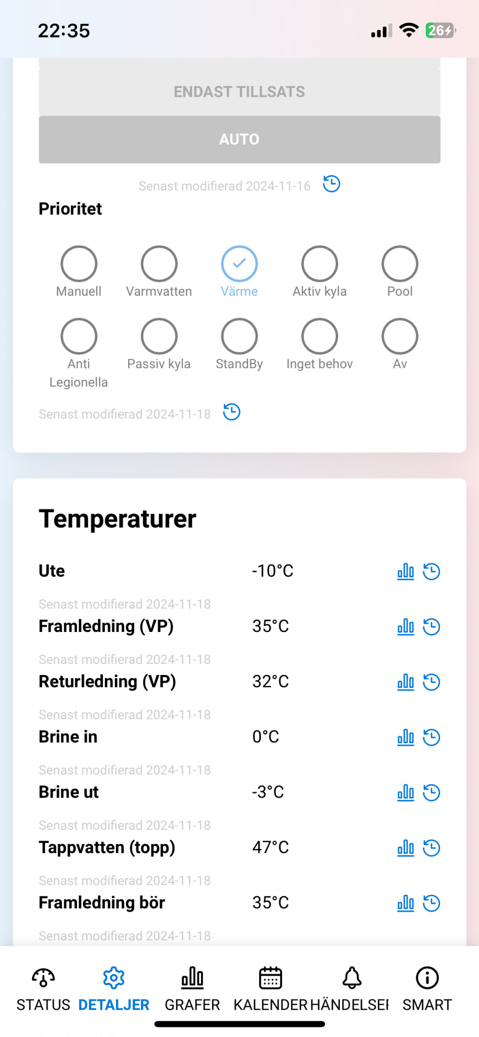

Vars går smärtgränsen på in och ut?
  • Skärmbild av temperaturinställningar på en värmepump: utetemperatur -10°C, framledning 35°C, returledning 32°C, brine in 0°C, brine ut -3°C.

Runt -5 brukar de flesta pumparna varna.
Varför då, det finns mycket värme kvar att hämta ..
Eller är din referens bergvärme?

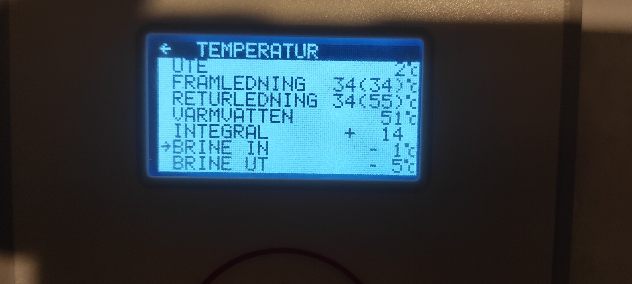

Såklart det kan finnas, det finns i min.
Det är därför jag kan uttala mig.
Thermia Atria.
Temperaturdisplay på en Thermia Atria värmepump med olika temperaturer för utomhus, framledning, returledning, varmvatten och brine-in/out.
Thermia Atria.
Oj! Hade jag inte koll på. Låter ovanligt.
Dilato
Konceptet är samma/gemensam innedel och sedan väljer man luft utedel (en fläkt och en radiator) eller jordvärmeslinga eller sjövärmeslinga eller bergvärmeslinga.
Samma brine i alla fallen.
Man har separerat elementen inomhus från utsidan av huset, så ingen frysrisk.
Allt väsentligt sitter inomhus.
