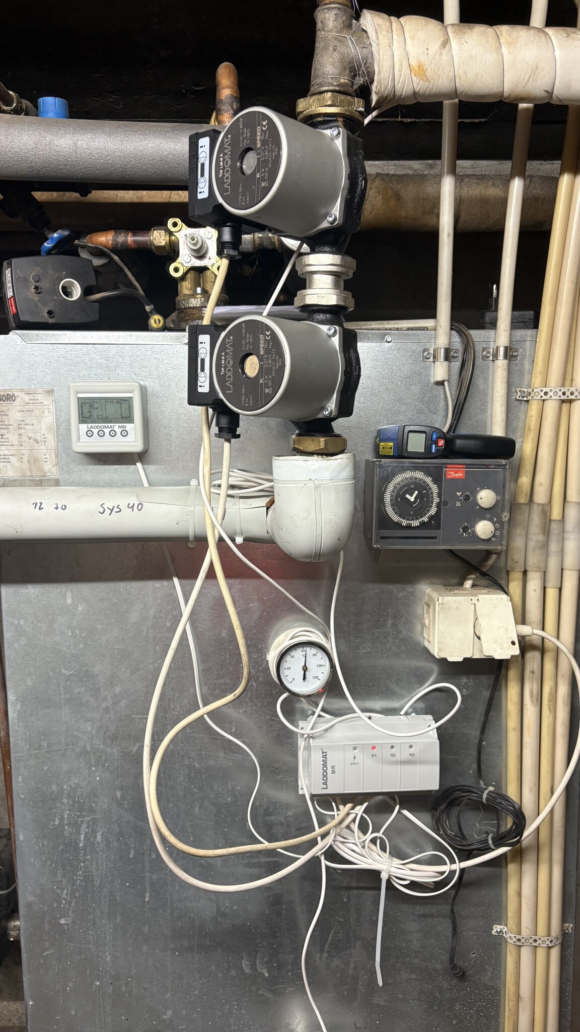

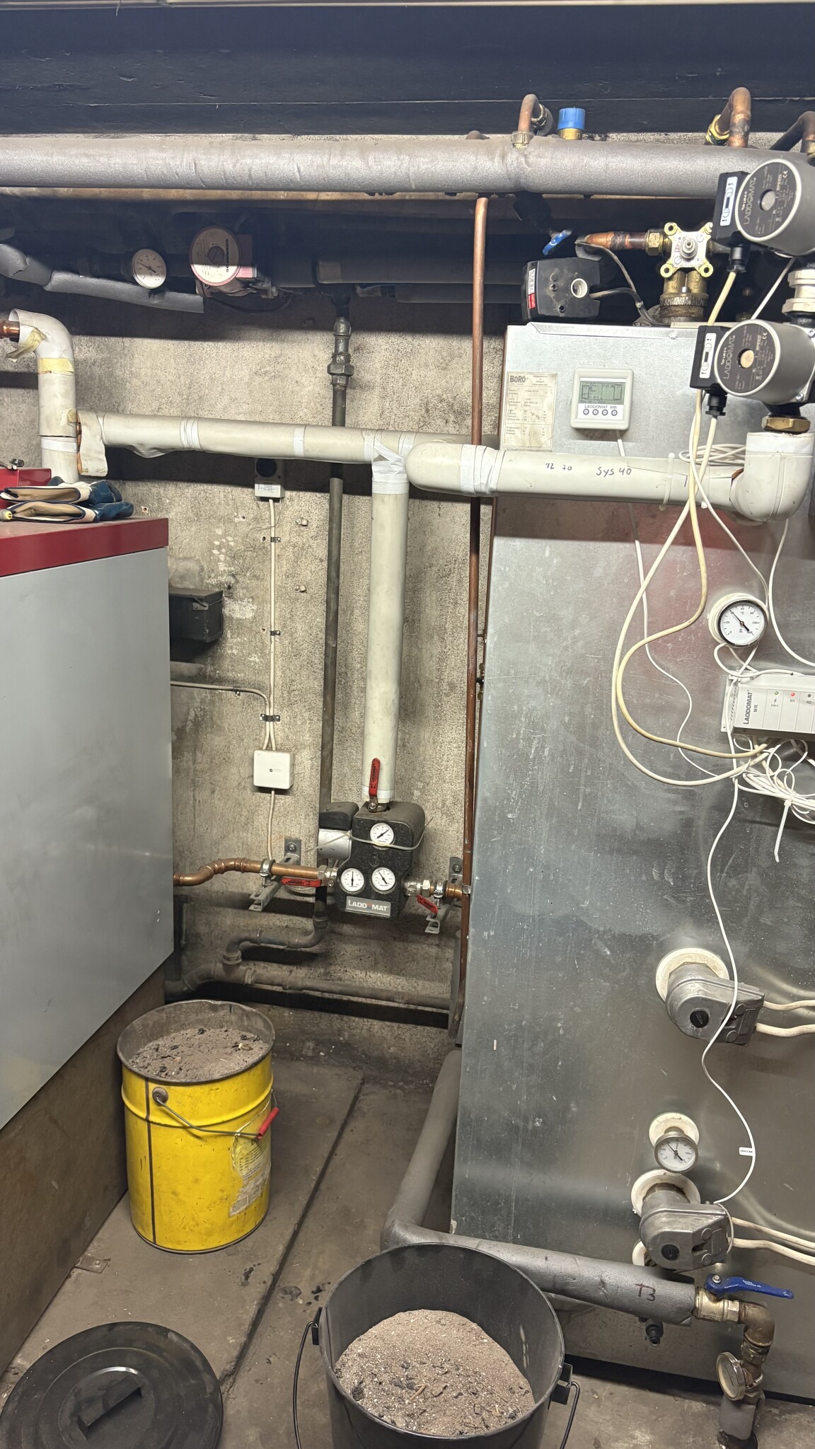

Hej! Är sedan 1 månad tillbaka husägare på 135kv med vedpanna. (Viadrus) 35kwh

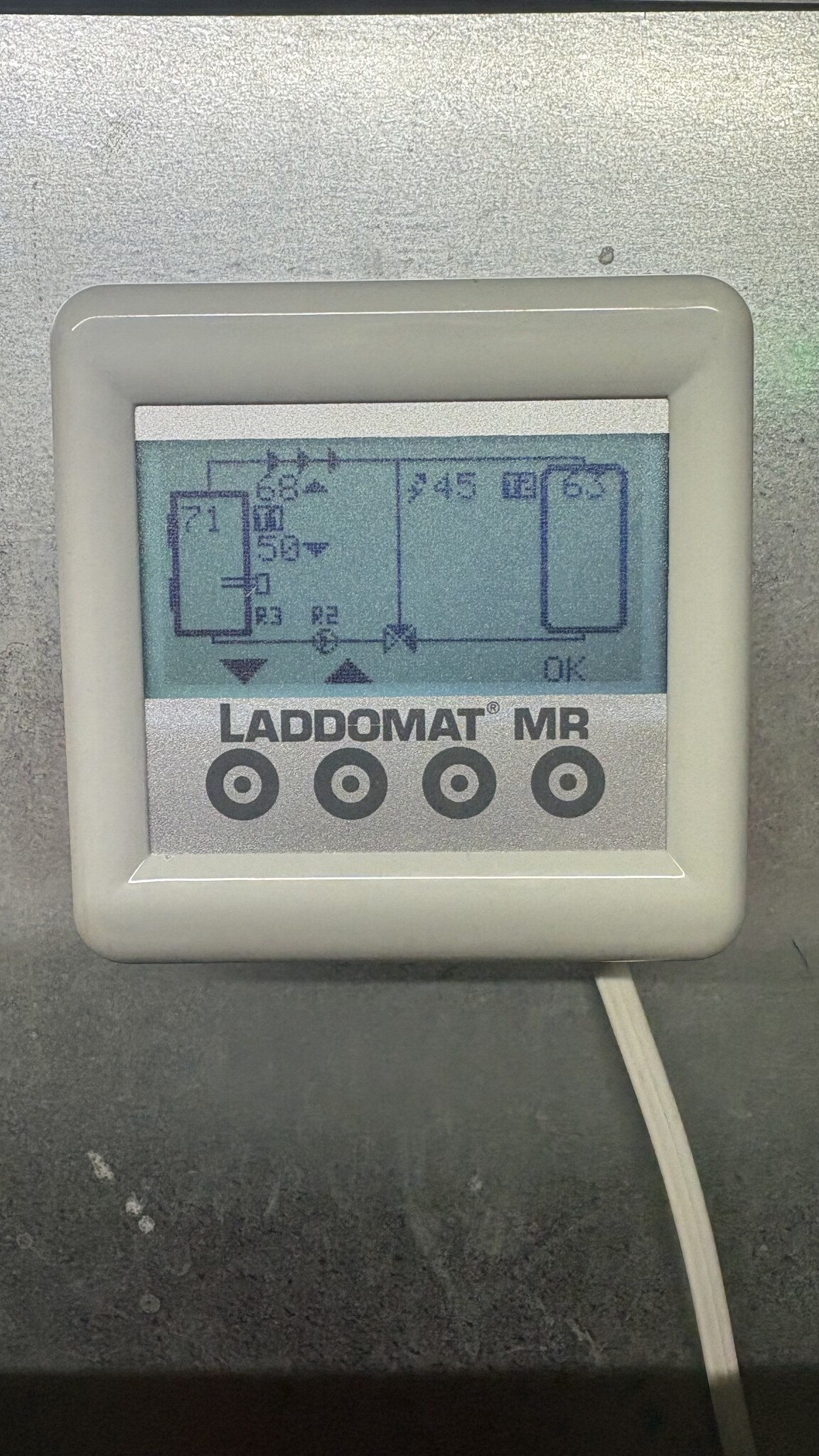

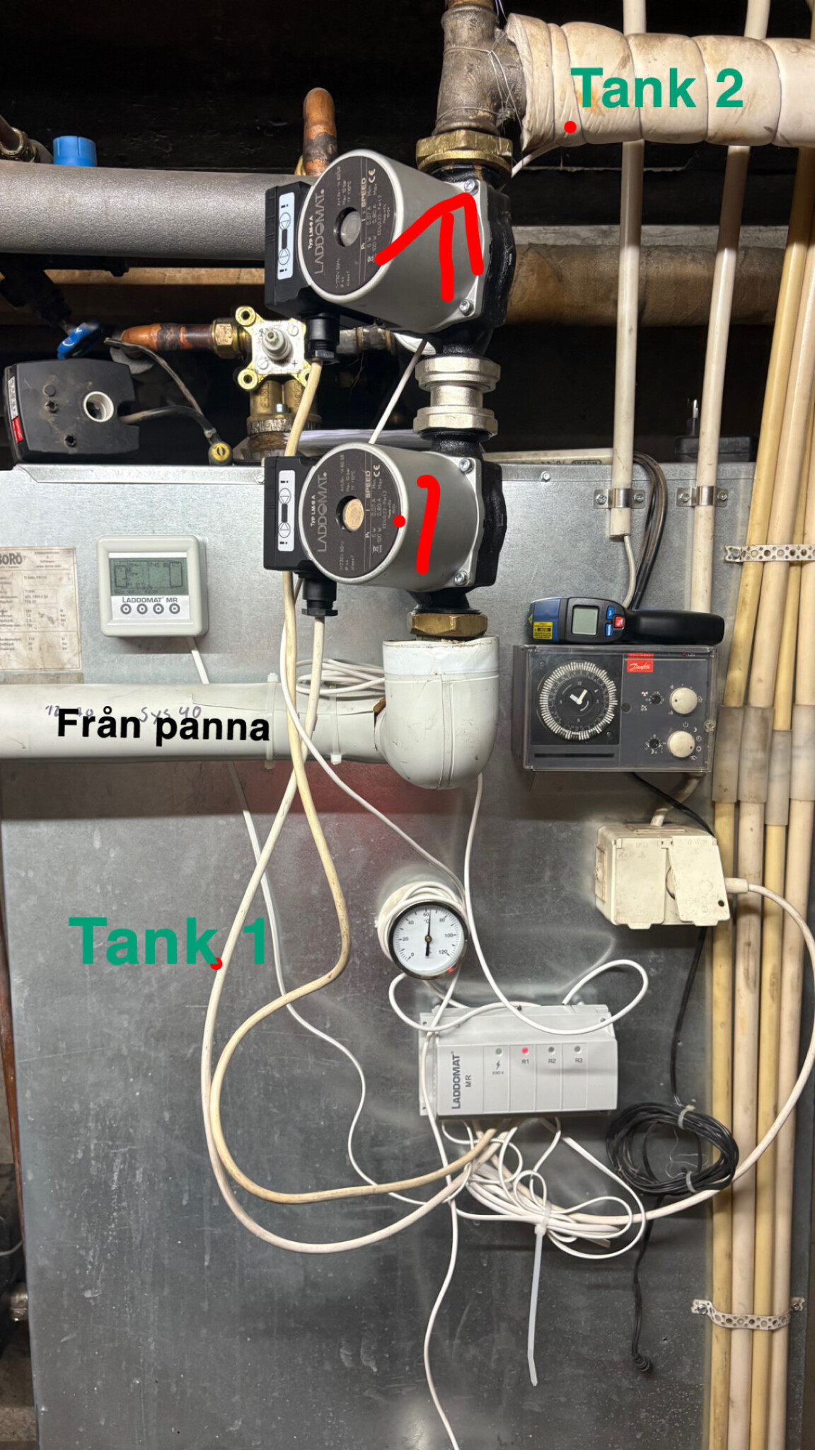

Har lite problem med att få upp bra temp till acctankarna.. 500+650L. Har ca 80-85grader på pannans tempmätare, rökgastemp runt 200-270grader. shuntar ut ca 50grader på radiatorkretsen. Fick nyligen monterat ”laddpaket” mellan tankarna som skulle hjälpa till. Men får inte mer än 60grader i båda tankarna efter ca 6 timmars eldning. (20)vid början av eldningen. Pilarna visar hur pumparna går. Dom gamla utan styrning satt så. Men på beskrivningen så är pumparna på andra hållet.. hur ska det va? Eller kan det va nåt annat som spökar? Känns som man eldar gör ingenting..

Tar du ut VV från pannan och värme via shunten på tanken ( nu motorn lös ) ,ser så ut. Du har 2 extra pumpar och dom är för att återladda pannan så det blir VV, lite lustig funktion. Men så är det är VV ska komma från pannan. Nu lite svårt att se flödesriktning på pumparna, det finns en pil på pumphuset som säger riktingen på pumpen flöde. Vad för temp i botten på tankarna, är dom riktigt svala,så blir det inte många liter som det laddas med och kan ta tid att få upp tempen. Det är tufft att koka vatten.
Viadrusen är väl egentligen en kokspanna, så dess verkningsgrad är låg vid vedeldning.
Så länge inte pannan kokar fylls tankarna. Så du eldar inte tillräckligt länge.

Jag gissar att det är en Viadrus Herkules U22 35kW (inte kwh). Den har inte varmvatternberedare. Dessutom har du en laddomat mot pannan. Så jag gissar att denna laddmgrupp är monterad mellan tekniktank och slavtank. En något udda lösning, som definitivt inte ger mer värme. Problemet är att pannan är kass. Jag bytte ut en Viadrus 60kW mot en modernare men äldre 30kW panna och ångrar inte bytet.
