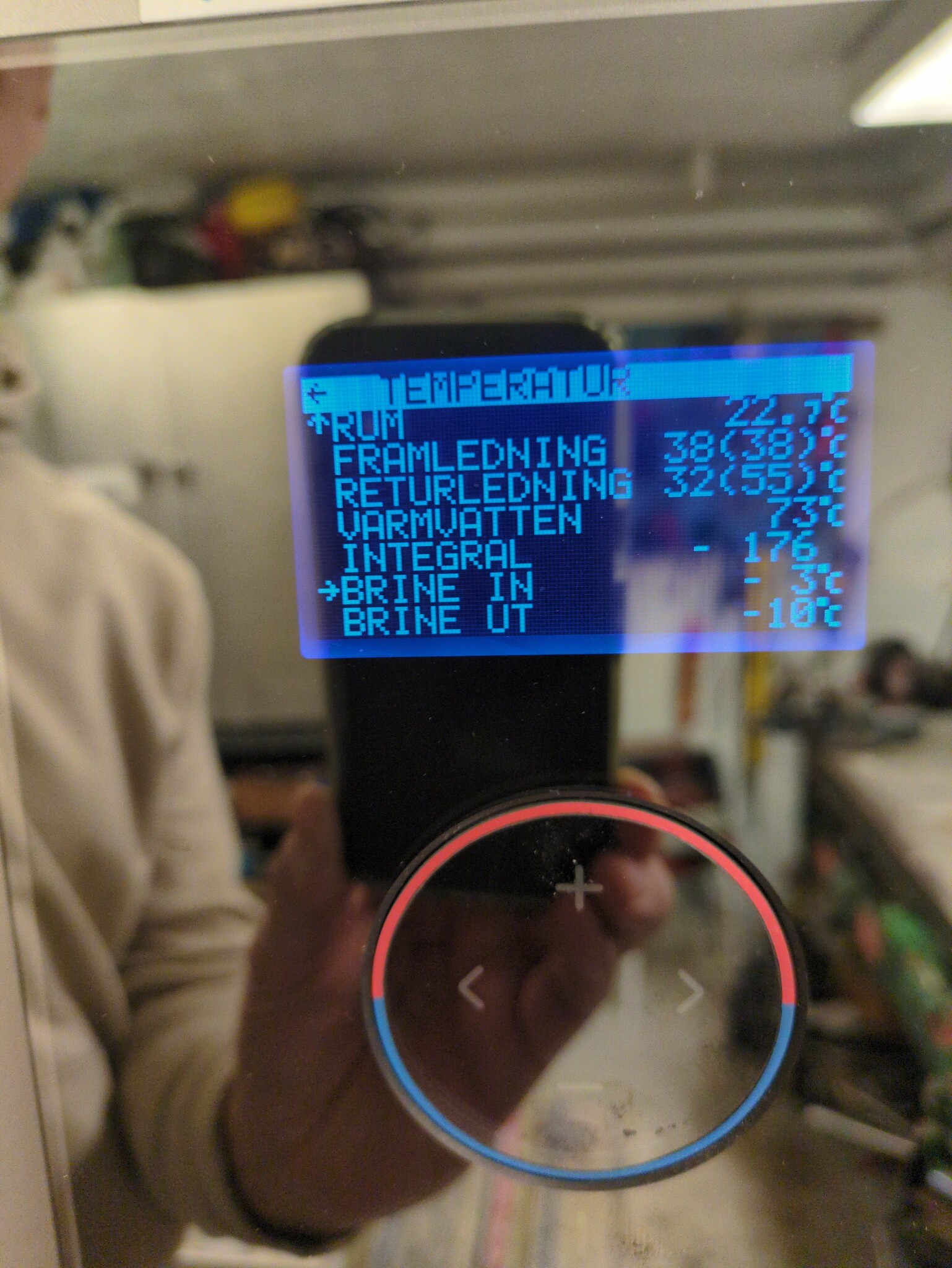

Vad är normal temp på köldmedlet från borrhålet? ligger på ca -3 in och -10 ut Display som visar temperaturer för rum, framledning, returledning och köldbärare med värden -3°C och -10°C för köldbärarens in- och utgående.
Jag har aldrig sett köldböraren gå under +4 grader in hos mig.

Det var rätt kallt. Sen tror jag inte att det kallas köldmedium men det spelar väl ingen roll. Just denna sekund i minus 7 och i Jämtland har jag +0,6 in och -1,8 ut. Iofs efter två fyllda badkar så pumpen har fått slita lite extra.

Nu är hålet borrat -99, och är 110 eller 120m djupt, tänker när man kan befara att hålet är utkylt..
Mitt är borrat 2004 och 120m djupt. Har dock en 20 år gammal bvp.
7 gr. skillnad antyder dålig cirkulation, brukar normal vara 2-4 gr. Kolla om du har ett filter någonstans som behöver rengöras. påverkar i och för sig inte den låga temperaturen. Bor du på en kulle? kan det vara långt ner till grundvattnet?
