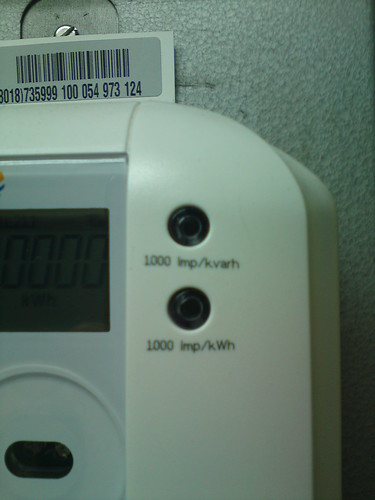

Har precis installerat Bergvärme och upptäckte att den övre lilla röda lampan blinkar nu. Har inte sett att den gjort det tidigare!? Vad registrerar den? Mätaren är en Telvent med vippbrytare! Markeringen under lampan säger "1000 imp/kvarh".

Lampan visar ditt effektuttag just nu. "1000 imp/kvarh" betyder att lampan blinkar 1000 gånger för varje kilowattimme som du förbrukar. Dvs tar det t.ex 30 minuter för den att blinka 1000 gånger så förbrukar du 2kW i snitt under denna halvtimme.
Enheten "var" är dock märklig - den skulle betyda att lampan endast mäter den reaktiva effekten!? Om du aldrig har sett denna lampa blinka förut så kanske det kan va så? Hittar inget brux till den på nätet. Vattenfall har en pdf som bara säger att lampan visar förbrukningen.
ja den mäter endast reaktiv effekt.
en bergvärmepump drar ganska mycket reaktiv effekt i förhållande till övriga hushållsmaskiner som oftast är resistiva.

magnetiseringen på en motor drar lite rektivt. typ nån procent av aktiv effekt, men visst har du kapacitiv last hemma ochså? då motverkas ju dom. o det är kraftbolagen som ansarar för den reaktiva balansen i nätet så dom ökar o minska den reaktiva balansen i sina generatorer så inte spänningen stiger eller sjunker. inget som man kan ta betalt för än mindre något som drabbar slutkund. gissar att man mäter det endast för ta betalt endast för den aktiva effekten I*U* cosfi. o inte den skenbara effekten I*U. ps stora industrier har kapacitiva och induktiva batterier för att motverka sitt eget nätområdes spänningsfall. har dom inte det blir dom straffade ekonomiskt pga kraftbolaget måste sätta upp tex kapacitiva batterier för att upprätthålla god kvalite ds
Det finns goda anledningar för elbolagen att debitera för den reaktiva effekten då strömmen ger upphov till förluster i transmissionsnätet. I slutändan drabbar det oss alla i form av högre nätavgifter och energikostnader.

tack för den utförliga beskrivningen. som jag ser det så blir det hellre billigare när mätaren kompenserar för den skenbara effekten. den reaktiva "energin" utför ju inget arbete. således kostar det inget att förskjuta spänning o ström. (det går ju inte mer vatten i en vattenkraftstation för att spånningen på nätet är hög eller låg) enda anledningen varför man vill mäta kvarh måste ju vara för att kunna dra ifrån det från kvah.
Vanliga dödliga betalar inte för reaktiv effekt. Lite olika hos nätbolagen, men de mäter reaktivt vid mätarsäkringar över ca 200A, förbrukar man "för mycket" reaktivt får man betala en slags straffavgift. Vissa företag ánsluter egna kondensatorbatterier för att komma undan dessa avgifter.
