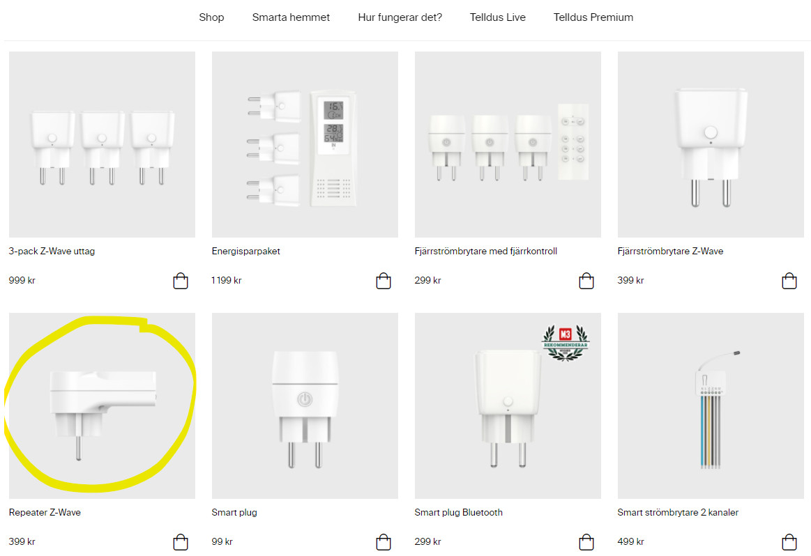

Telldus Z-wave kass räckvidd
Tyvärr hört många som har samma problem med räckvidden för Telldus Zwave. Synd, jag gillade deras 433MHz produkter men har nu helt undvikit dom när jag har "uppgraderat" till Zwave.
Men jag skulle nog börja med att köpa en (nätansluten) produkt från annan tillverkare, sätta in den nära din Telldus controller och se ifall det hjälper till att skapa ett bättre mesh-nätverk. Enklaste är väl en Wall plug, så kan du prova att flytta runt och se vad som händer.
Jag har en Fibaro Wall plug:
https://www.m.nu/rela-z-wave/plug-in-rela-fibaro-wall-plug
Sitter som ensam enhet i min källare så var lite orolig att den inte skulle nå övriga enheter, men den hade inga problem med räckvidden.
Jag har bra erfarenhet av den fulare pluggen i gult och sämre erfarenhet av de lika dyra, snygga och små med energimätning högst upp till höger. Jag lyckades köra med Znet v2 -> 5 meter till en energimätarplugg -> genom 20 cm massivt timmer + fasadbrädor och 17 meter fritt utomhus till ladan samt genom en brädvägg och till en sådan repeaterplugg. Det var lite imponerande.
