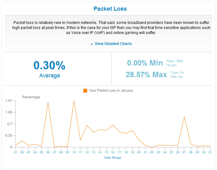

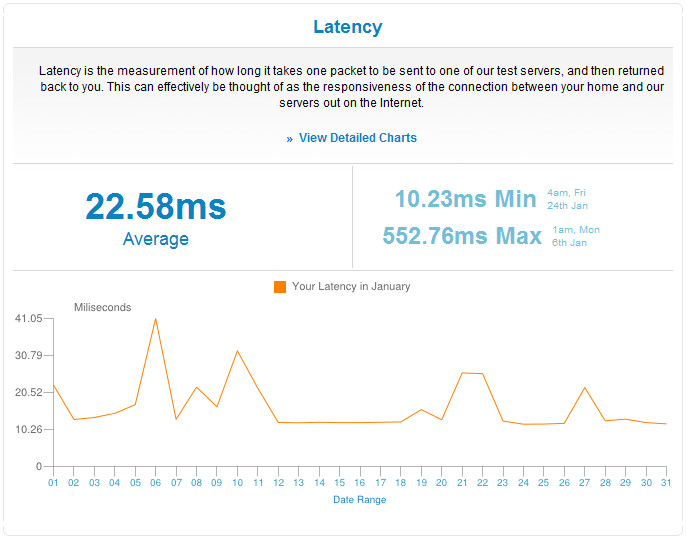

Jag har faktiskt förmått Skanova genom Bredbandsbolaget att byta en inte oansenlig sträcka med luftkabel och fått nya par i jordkablarna genom att just samköra nätövervakningen med data från väderstationen. Här var dock tillgängligheten klart sämre eftersom det var en ganska fuktig vår som detta inträffade.Nerre skrev:Signalen i kabeln ska normalt sett inte påverkas av att kabeln rör på sig. Om ADSL slutar fungera när det regnar så beror det i de flesta fall på att det tränger in fukt nånstans (fukten gör att höga frekvenser dämpas). Tyvärr är det nästintill omöjligt att få Telia att fixa det eftersom felet bara uppträder sporadiskt, vi försökte i flera år men problemet var ju att internet hann komma igång igen innan vi kom fram till felanmälan... och då hittade de ju inget fel.
Jag försökte sätta upp övervakning för att få lite statistik att slänga i ansiktet på dem, problemet var ju att avbrotten trots att de var väldigt störande inte stod för så stor del den totala tiden... Med 99,8% tillgänglighet är det svårt att motivera avdrag på avgiften (även om de där 0,2% motsvarar 3 minuters avbrott i veckan).
Mitt problem var att den övervakning jag körde (jag tror det var nån trial-version av nåt köpeprogram, gick t.ex. inte att ställa kortare intervall än 5 minuter) av nån anledning slutade fungera lagom tills den våta hösten kom... (Hade fungerat klockrent hela sommaren, men då var det ju inga avbrott.)
Men jag hade just samma tanke, att "samköra" mot väderobservation (har ingen egen väderstation men jag hoppades att det skulle gå att hitta hos t.ex. SMHI).
Idag kör jag Nagios på routern och har jättefina loggar, men nu har vi "uppgraderat" till fiber så det blir ju inte alls avbrott på samma sätt
