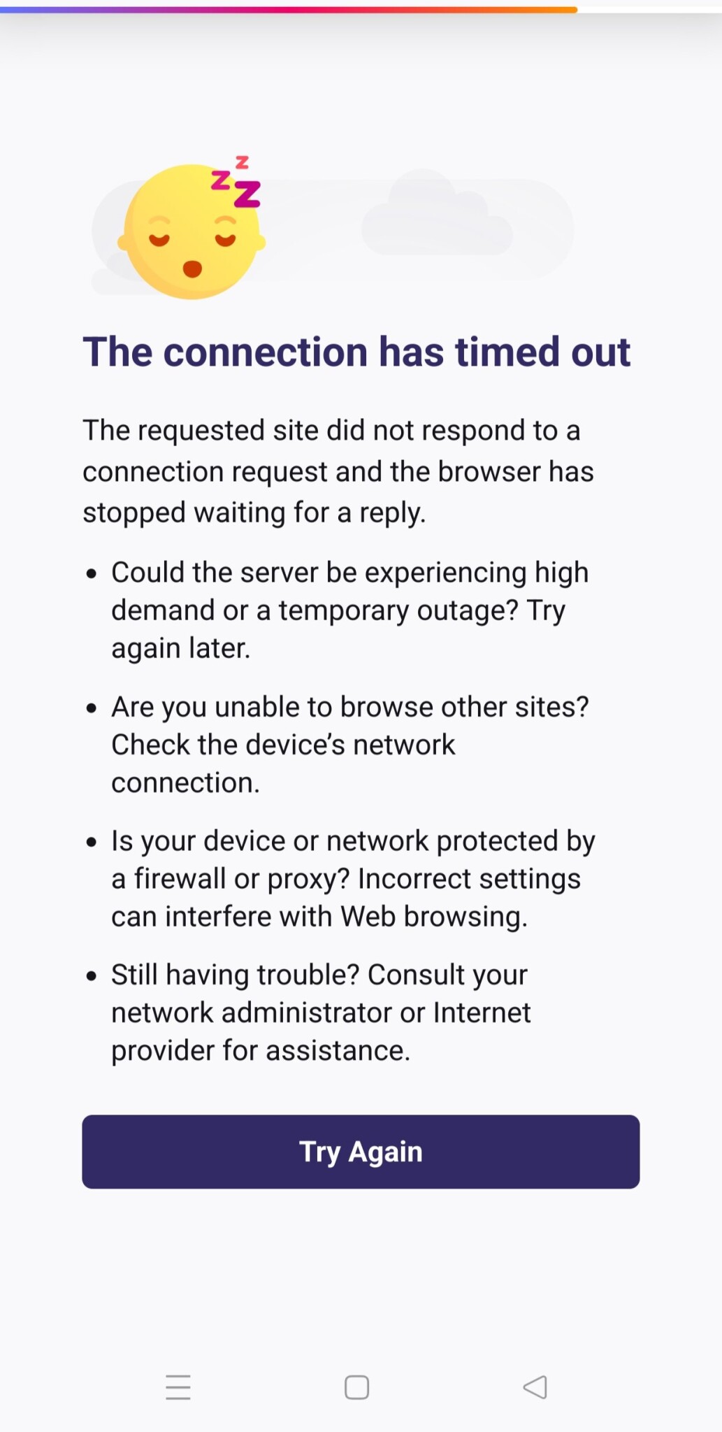

Svajar på hela området. Men dom gör inget åt problemet.
Bilden visar ett meddelande om uppkopplingsproblem med texten "The connection has timed out" och en ritad sovande emoji.
Blir såhär ofta.
Är jag mobilens data så blir det nästan aldrig såhär.
Bara på ställen där det är dålig täckning kan det bli så.

Ok då måste ni ha nån riktig usel kabelägare som inte kan se till basic funktion att nätet fungerar.
Min nätleverantörs ofrivilliga avbrott är kanske 5,6 ggr på 20år och då är det ju heller inte deras fel.
Att det är stup i ett är ju allvarligt fel och nått som borde lyftas mer för att få nätägare att bry sig. Mycket märkligt.
Nåja du har ju löst problemet nu med (nedgradering till) mobiltbredband
