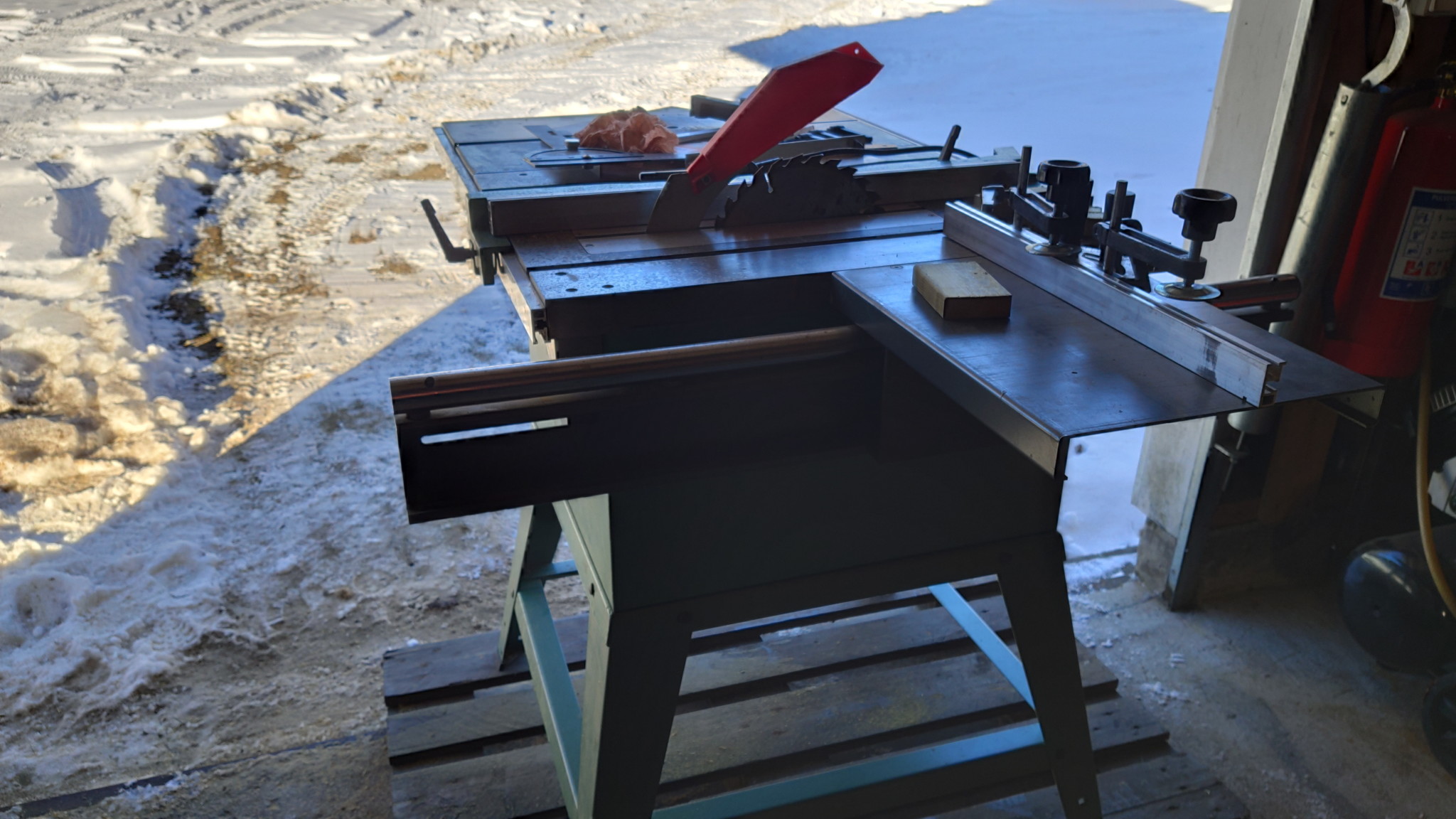

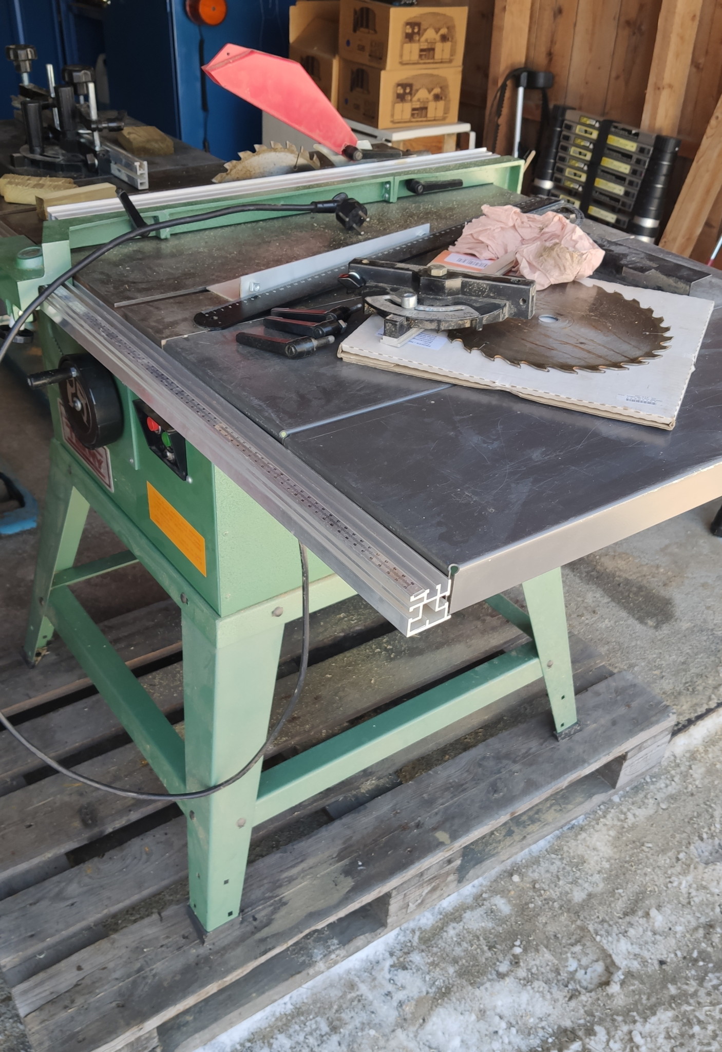

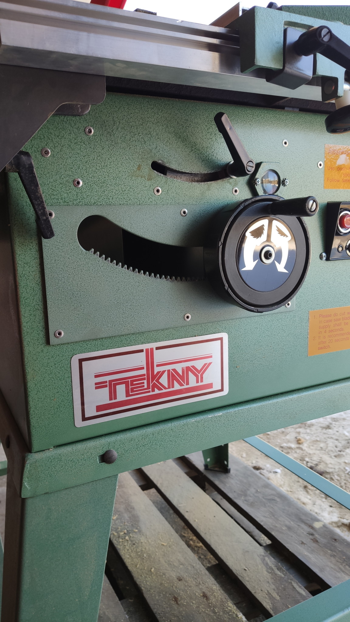

Jo jag lovade ju en liten tråd om "nya" sågen. Det är väl inte direkt varmt ännu, men helgen bjöd på onödigt mycket regn så det blev inget av de planerade utejobben. Istället blev det sällskap med såg
Sågen det handlar om är alltså en liten bordssåg av märket Tekny.
Hittar i princip noll info om den på nätet, så lägger ut lite onödigt många bilder här. Dessutom en inskannad manual för eventuella framtida intressenter.
Hyffsat standardutförande från förra seklet. Grön hammarlack och kraftig stålplåt.
Bord i gjutjärn med sidobord i tjock plåt. 250mm klinga och ska ha ett sågdjup på 82mm.
Vikt vet jag inte, man lyfter den inte själv men det är inget problem att putta runt den, så ganska lagom för mina syften.

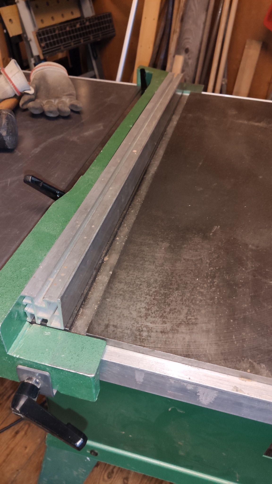

Höj och sänk med veven, lutning med yttre vredet.

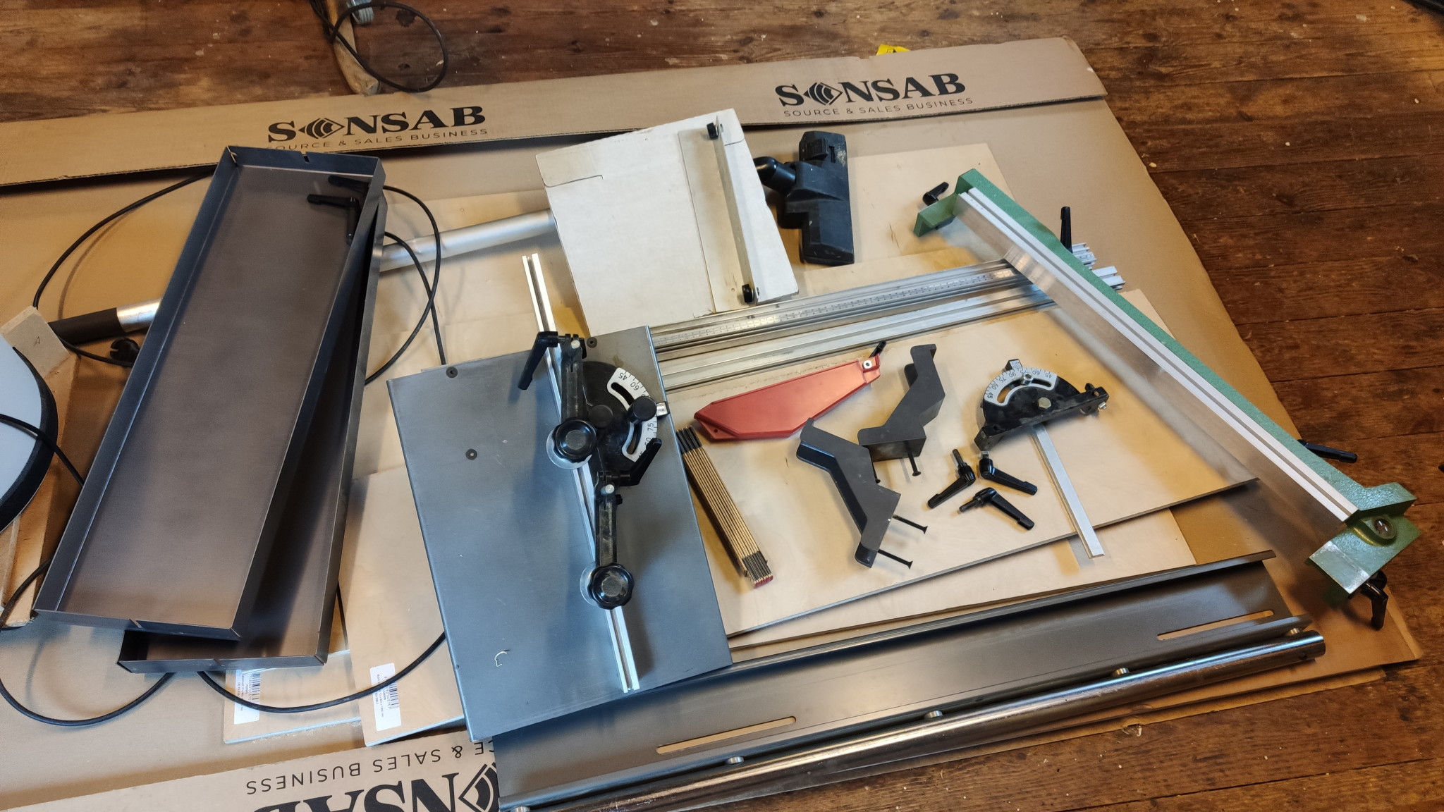

Lite olika tillbehör, skutbordet på vänster sida är smidigt, geranhållet är lite rickligt, men det är ju inte så knivigt att ordna till
usel bild i motljus

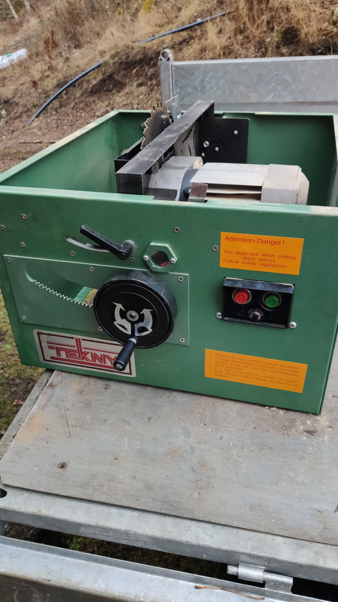

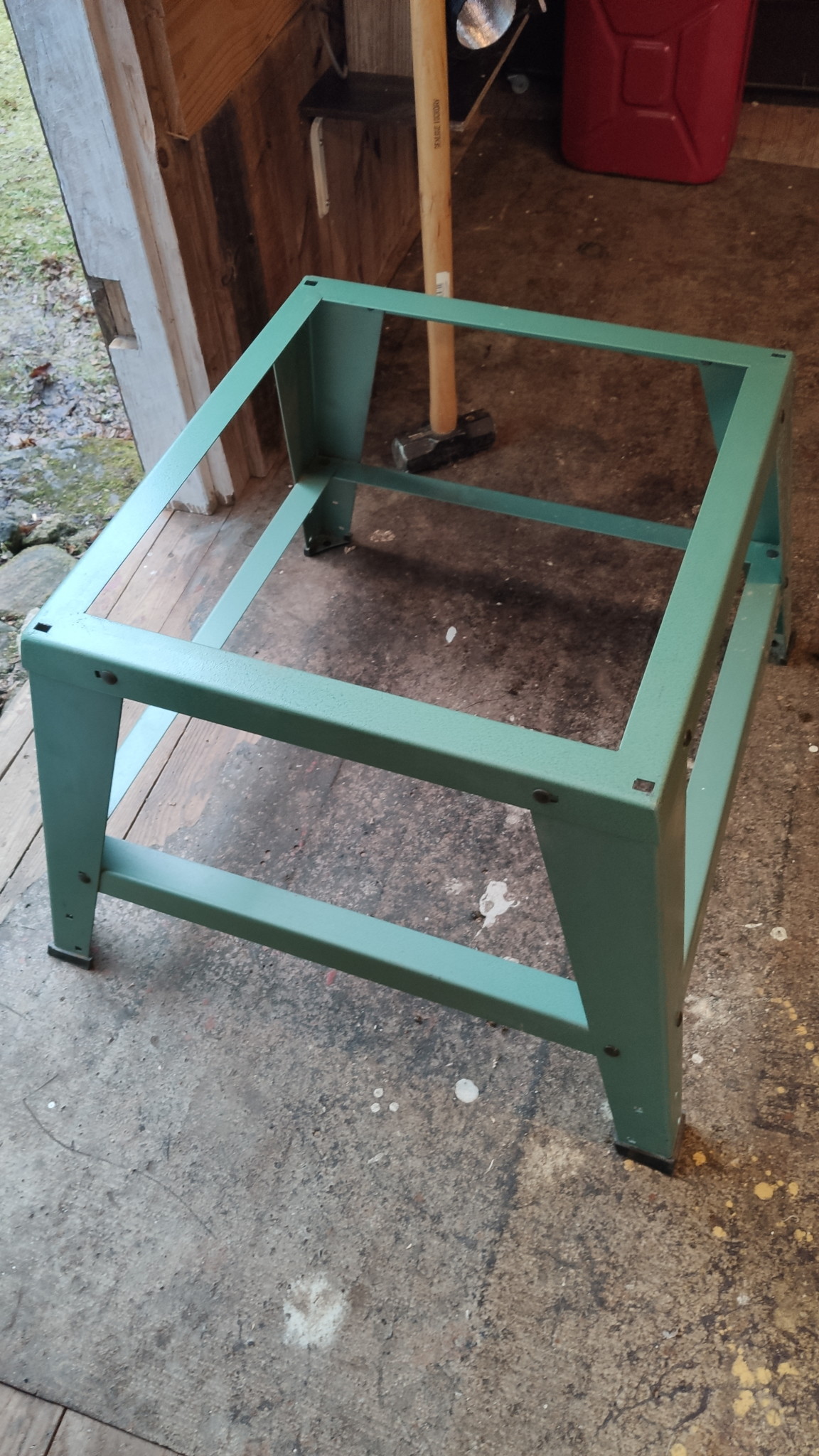

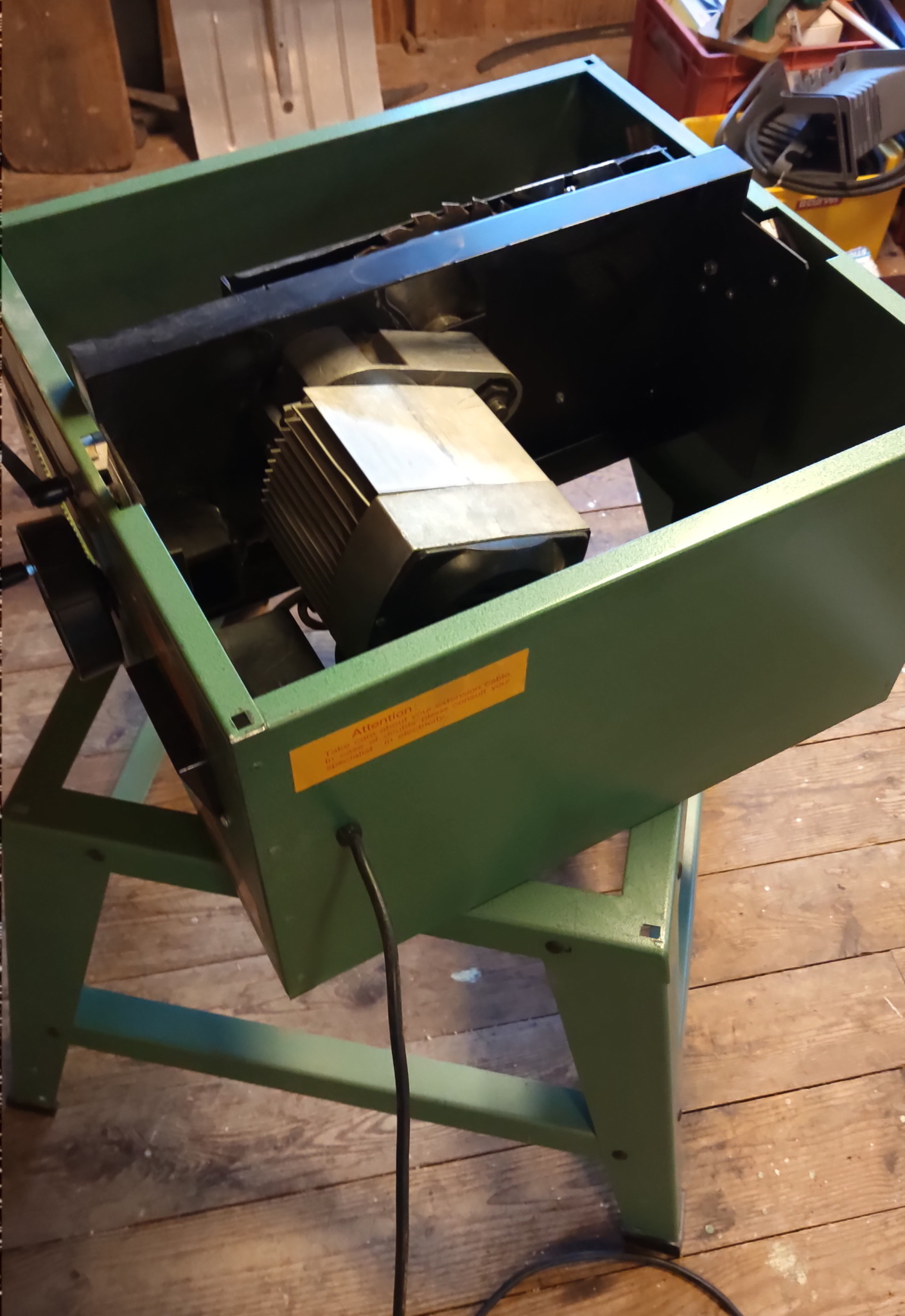

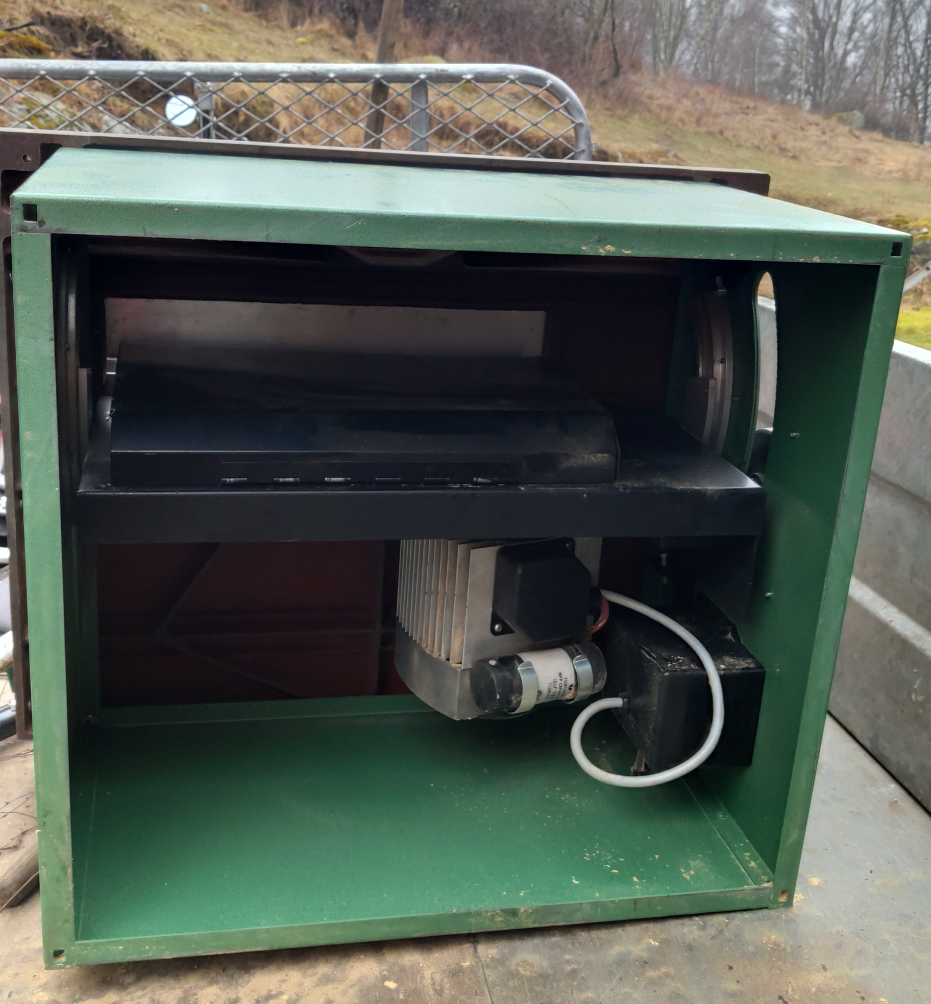

Eftersom jag är hemma själv och sågen ska in i snickarboden två halvtrasiga trappsteg upp så plockas den i delar, (och nej den gick inte in genom dörren annars ändå)
Klassiskt underrede
Allt möjligt som gick att skruva bort.

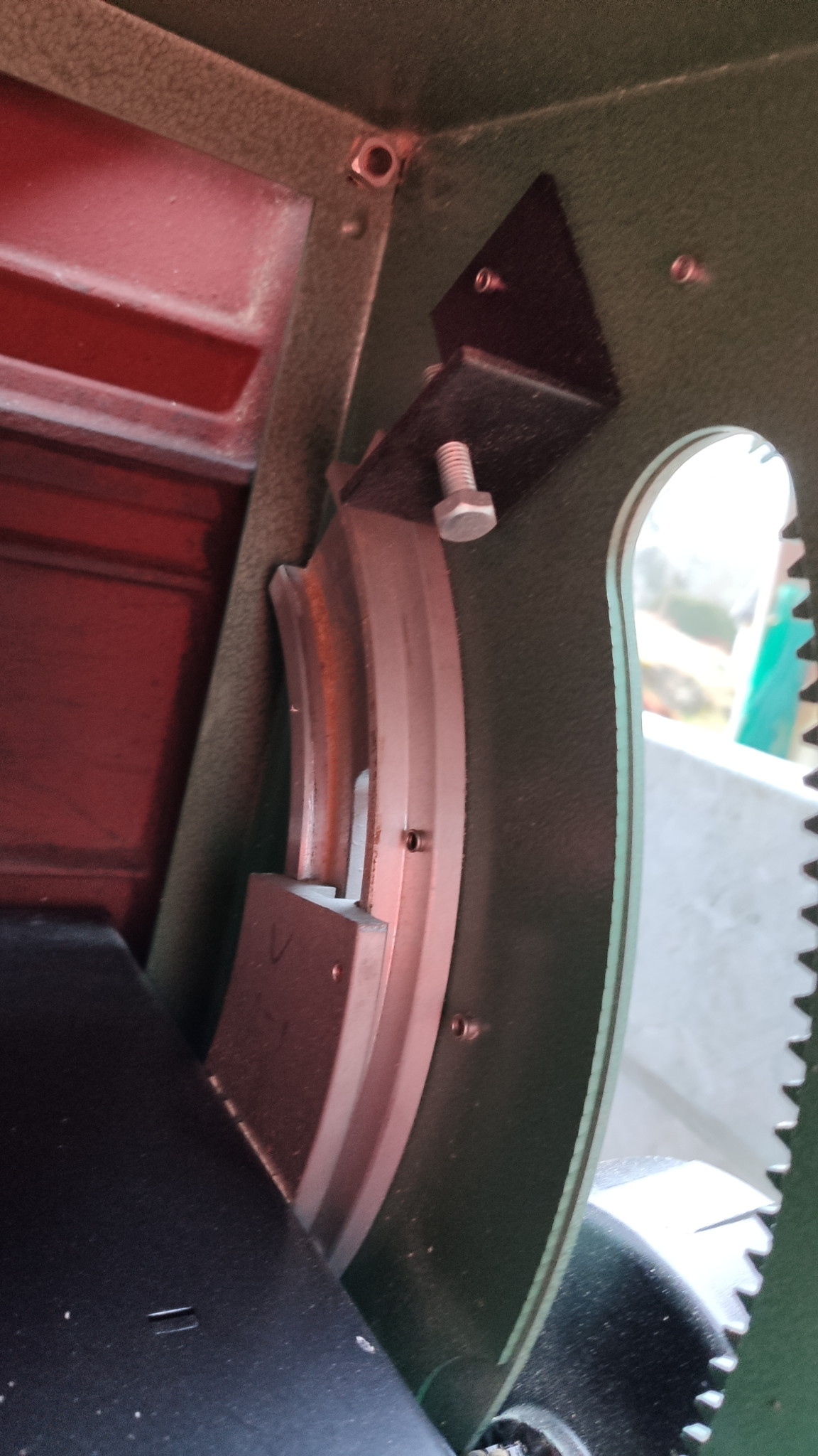

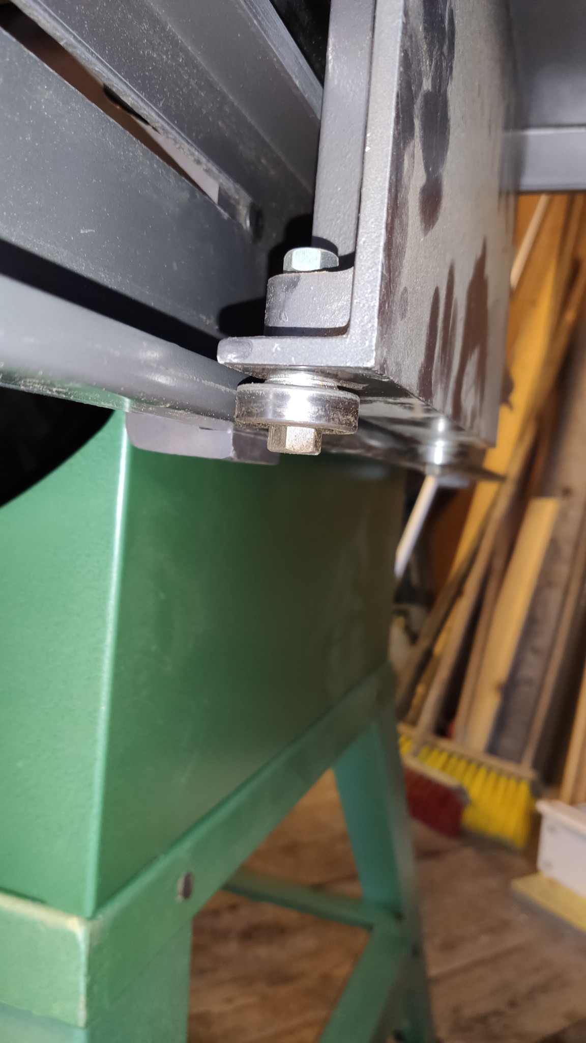

Innanför veven sitter gejdern för lutningen, den kommer att kräva lit erengöring för det är fortfarande spån inbakat hårt trots lite taffliga försök till rengöring.

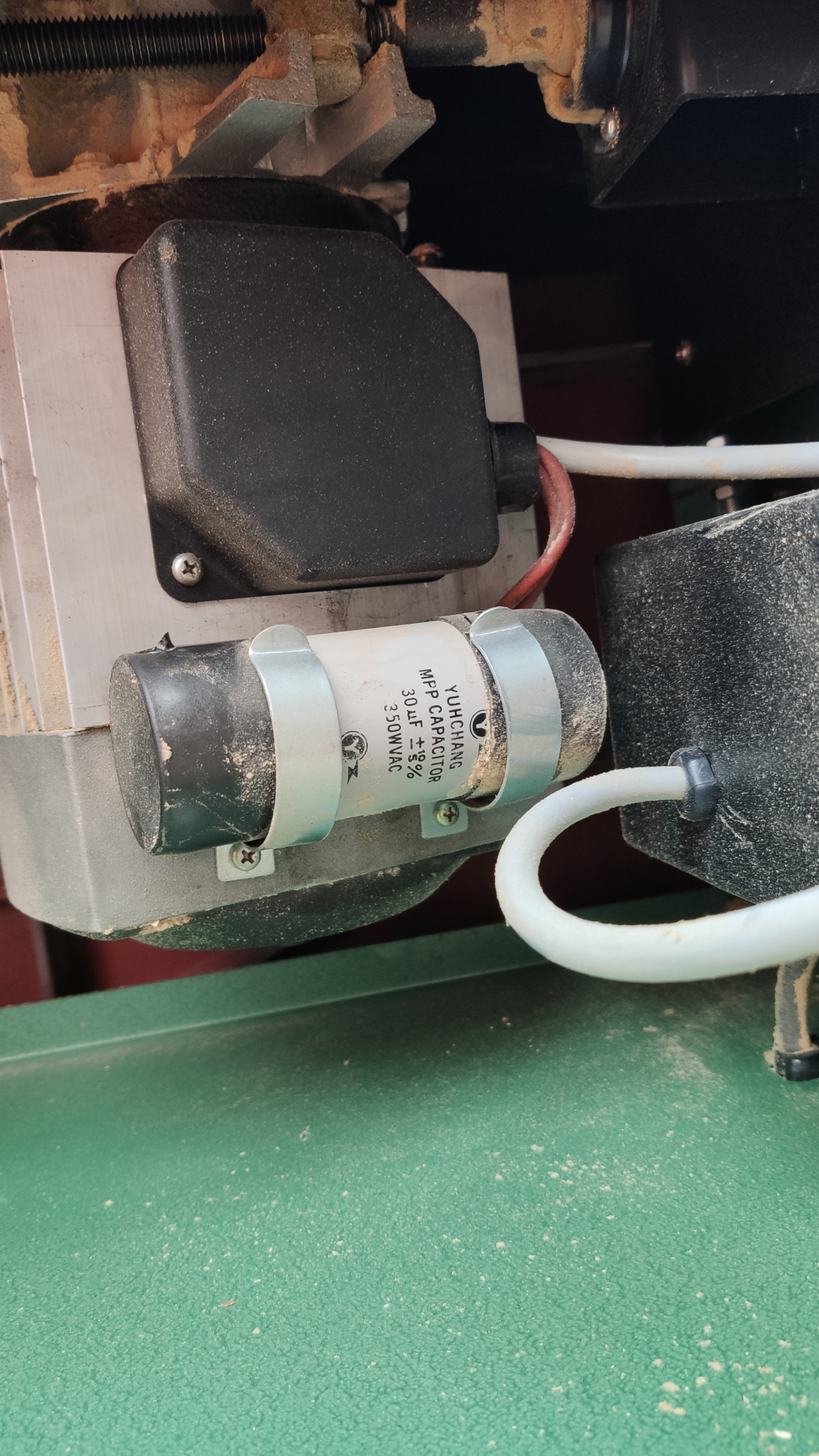

Inga kompenenter har någon märkning alls förutom den (lilla) kondensatorn.
Och likadant här, gejdern som behöver rengöras. Den verkar tyvärr vara det enda på sågen som inte går att skruva bort utan den är popnitad så tänker försöka låta den sitta kvar.
Den svarta lådan i nerkant är plåtlåda runt klickan för spånuppsamling.
och såhär ser den ut på avstånd,. snyggt och enkelt konstruerat.

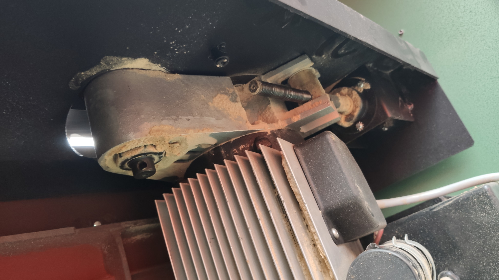

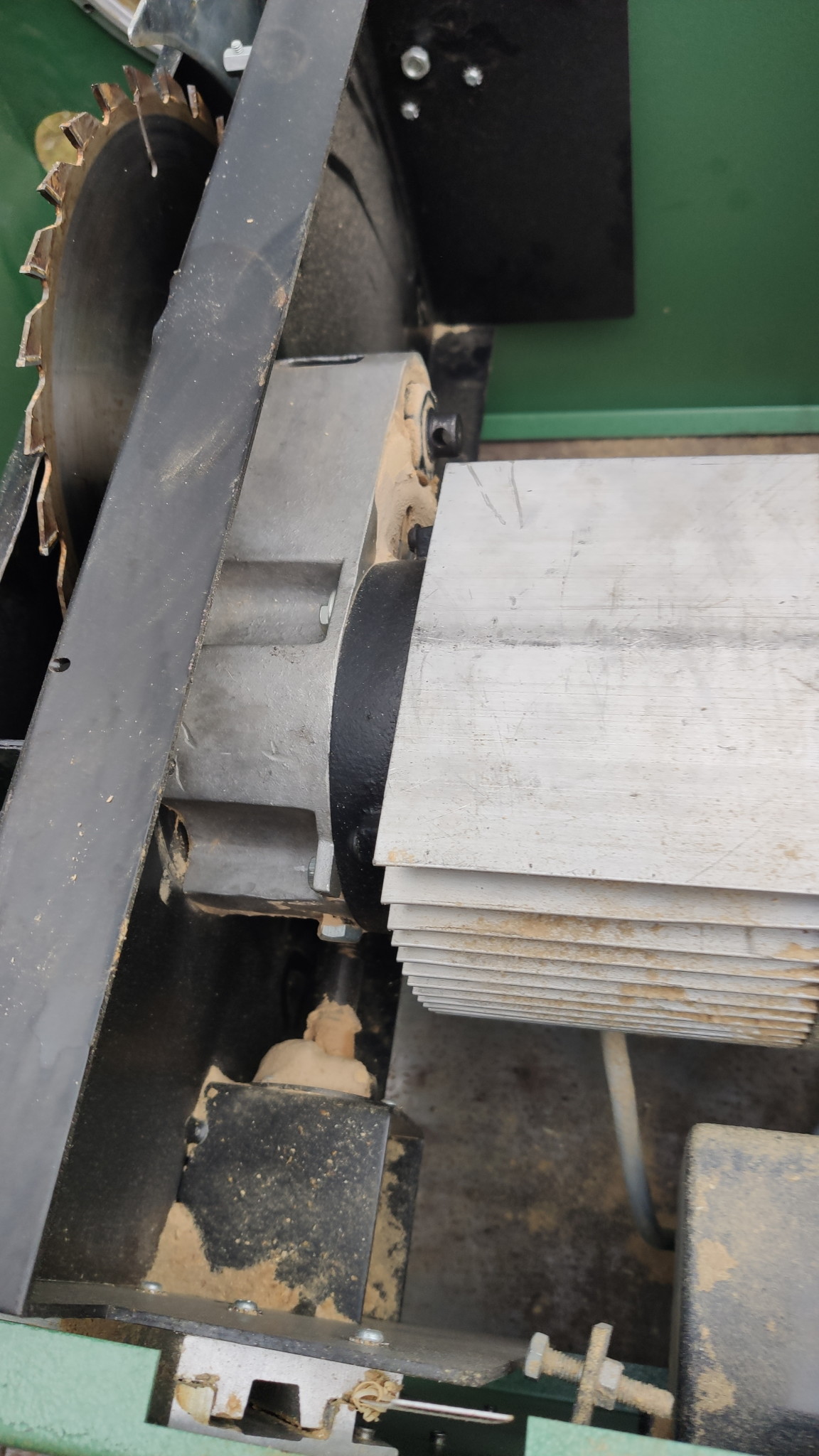

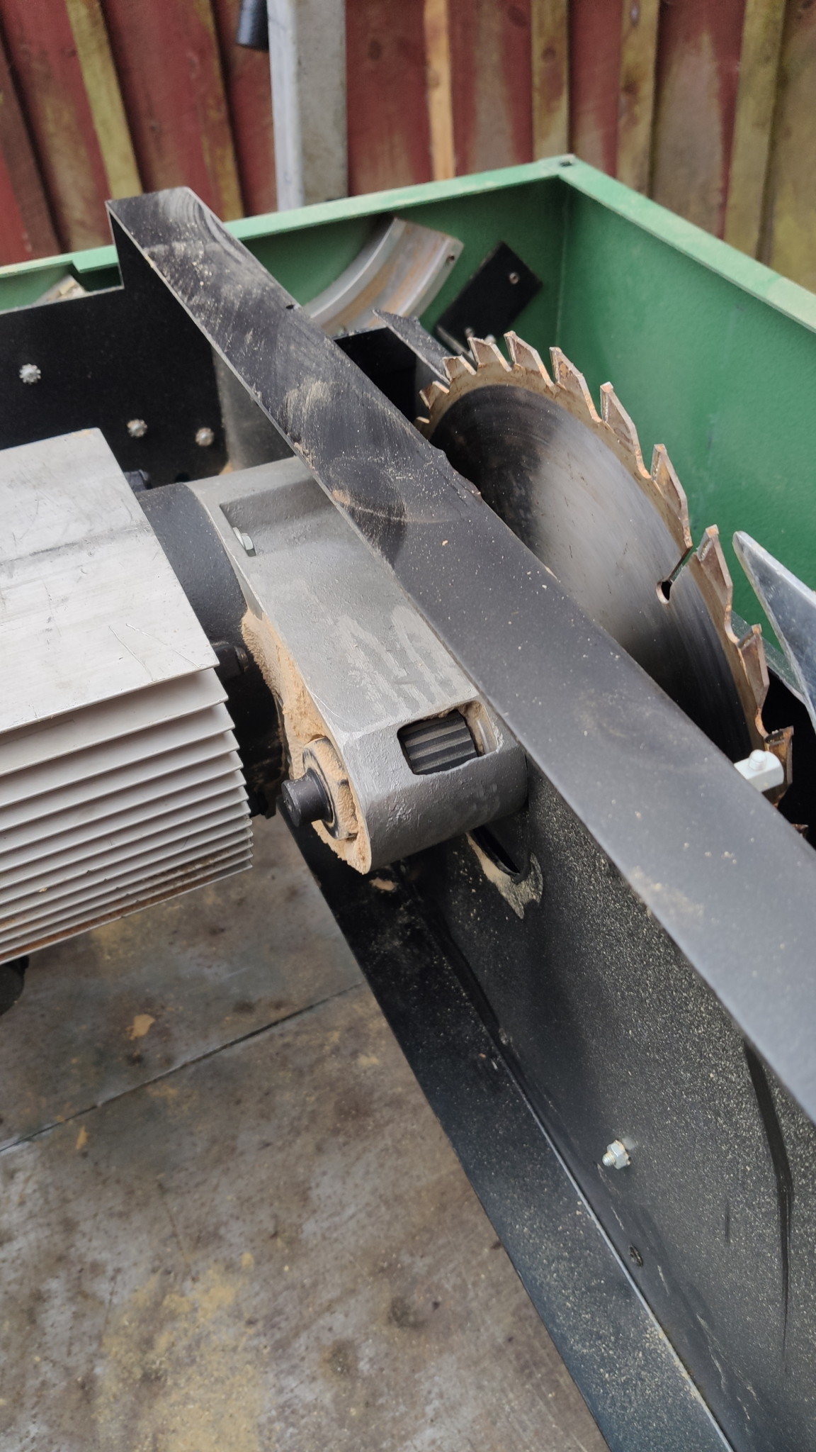

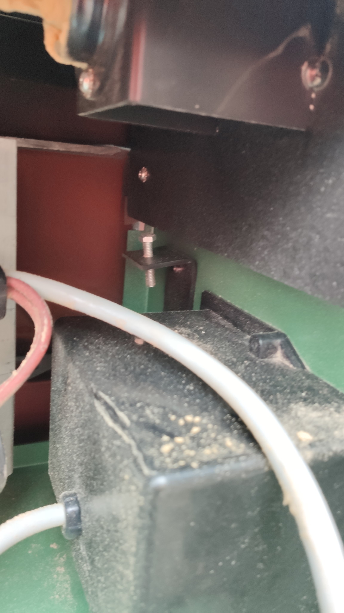

Trots både renblåsning med tryckluft och dammsugning sitter det spån överallt. Tror inte edn använts med utsug alls.

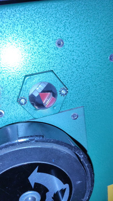

Motorn är på 3.000 varv, men en uppdrevning med plattrem gör att klingan snurrar i 4.100 varv
Öppningen i remkåpan är uppåt, vet inte om det är rätt tänkt, men fullt med bös är det i alla fall

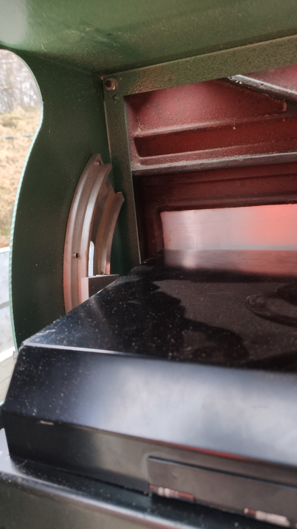

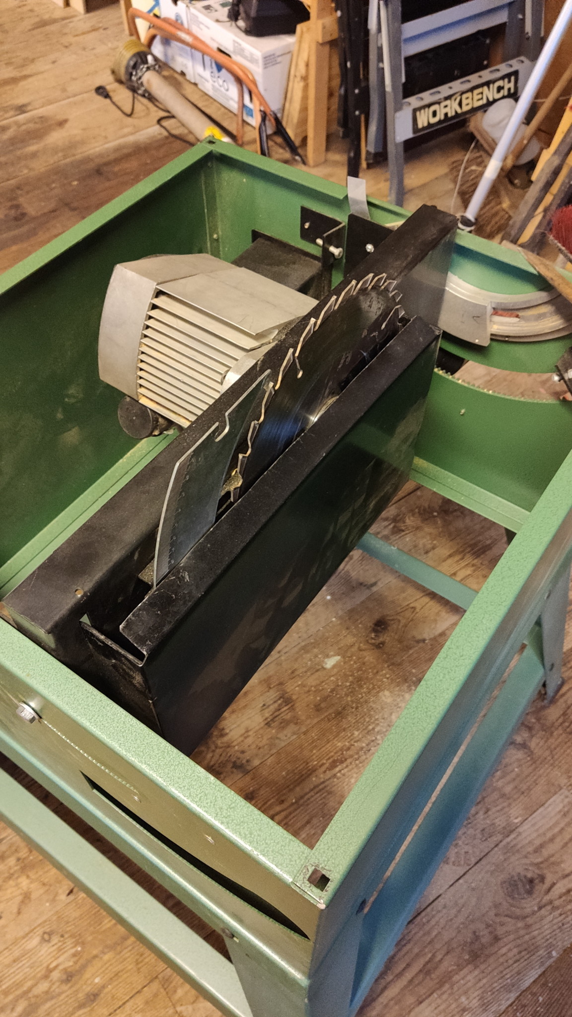

Här ser man spånsamlingskåpan utfälld.

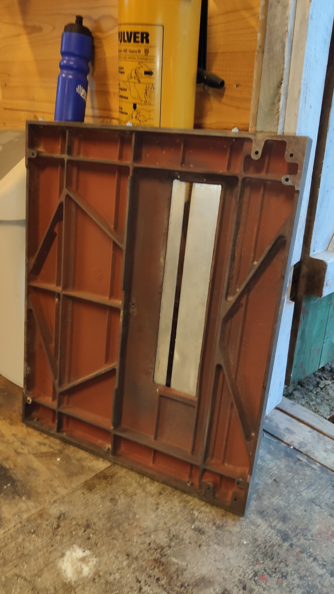

Med gjutjärnsplattan bortplockad är den inte såå tung att lyfta.
Ännu mer spån trots dammsugning och att jag precis haft den upponer

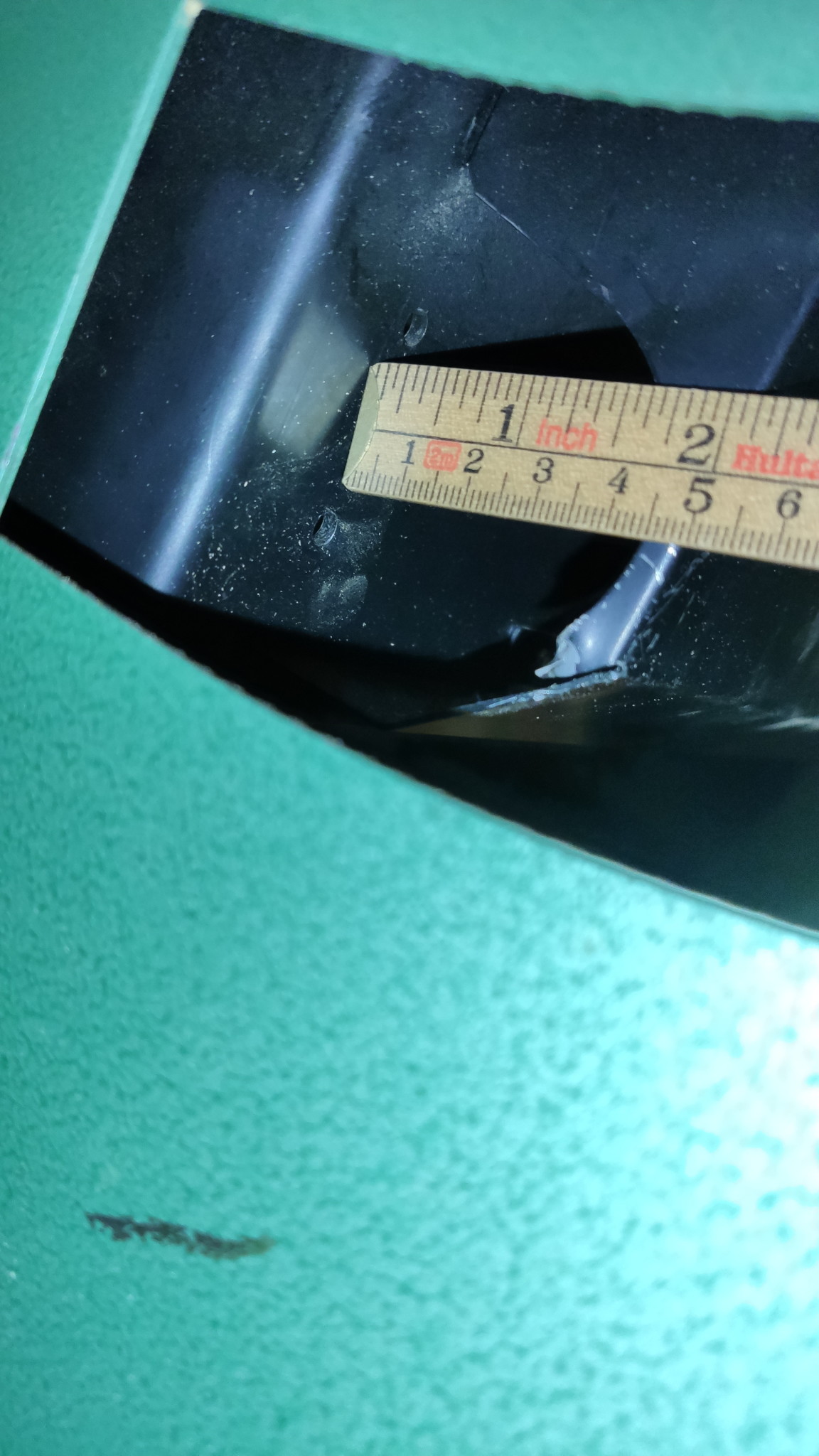

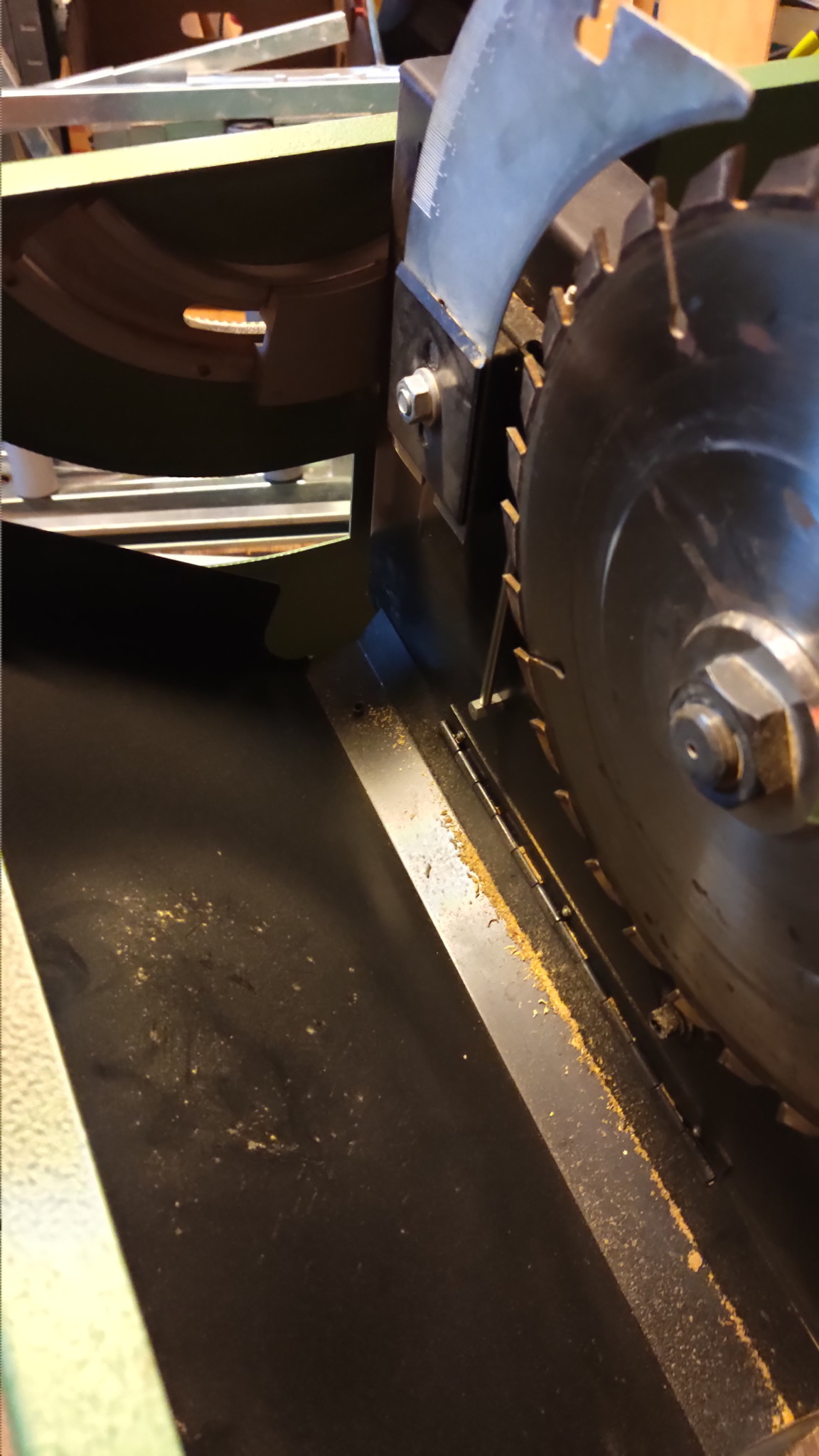

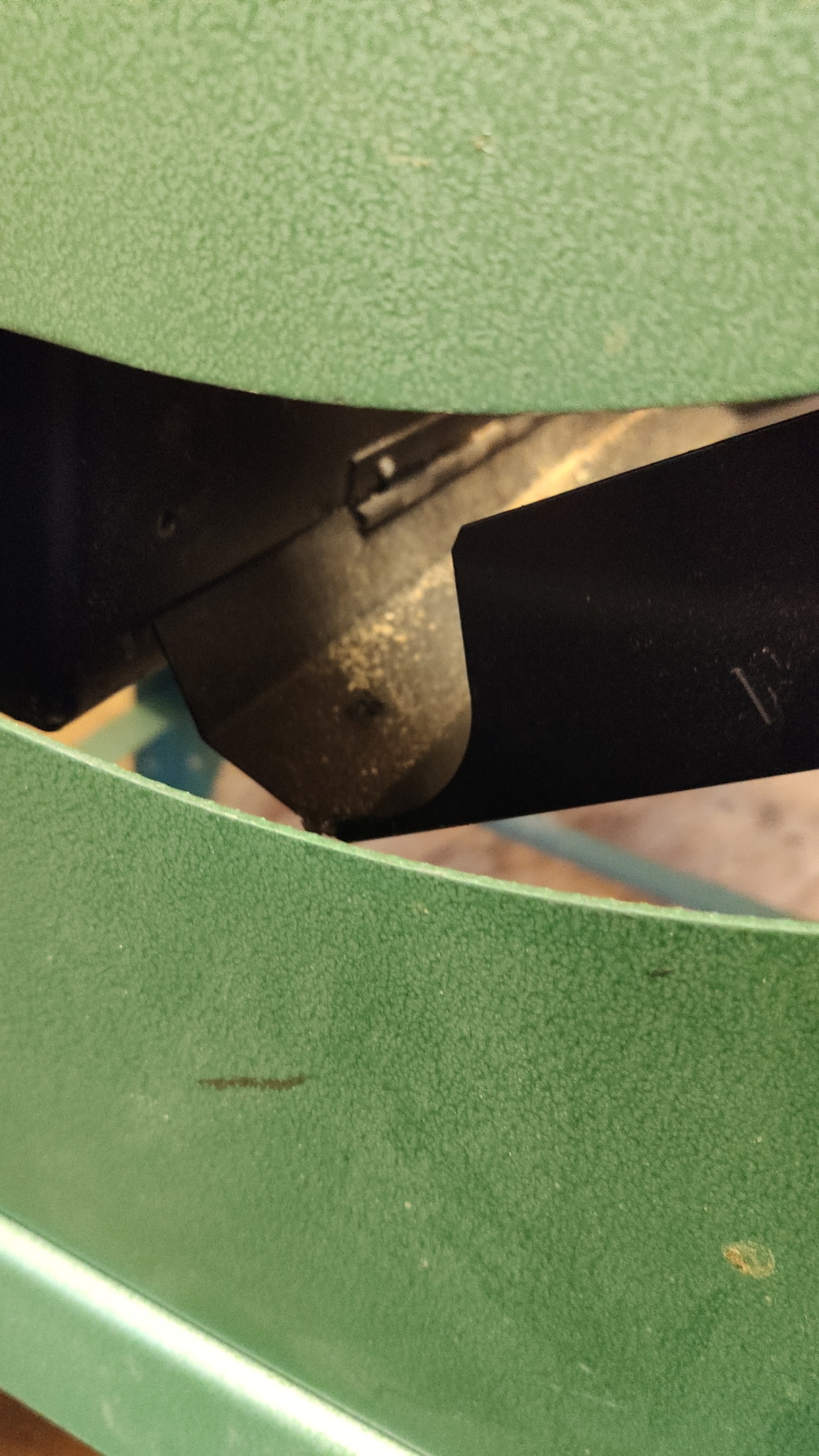

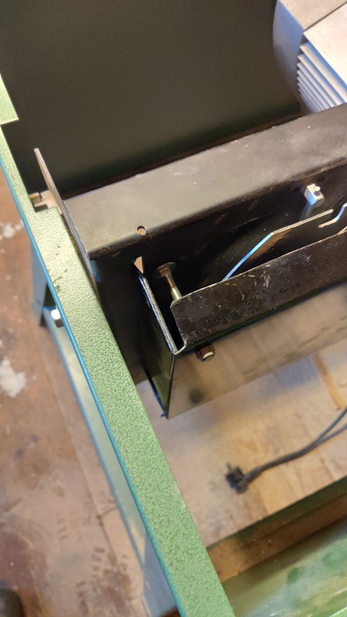

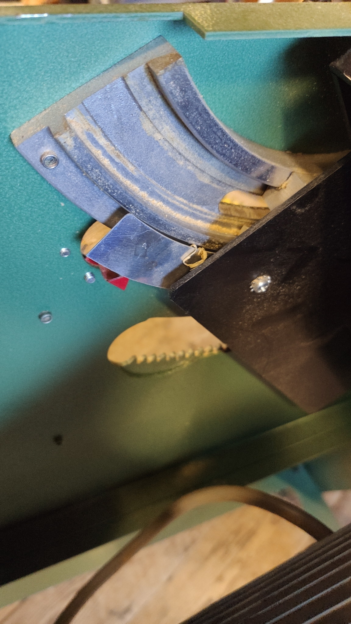

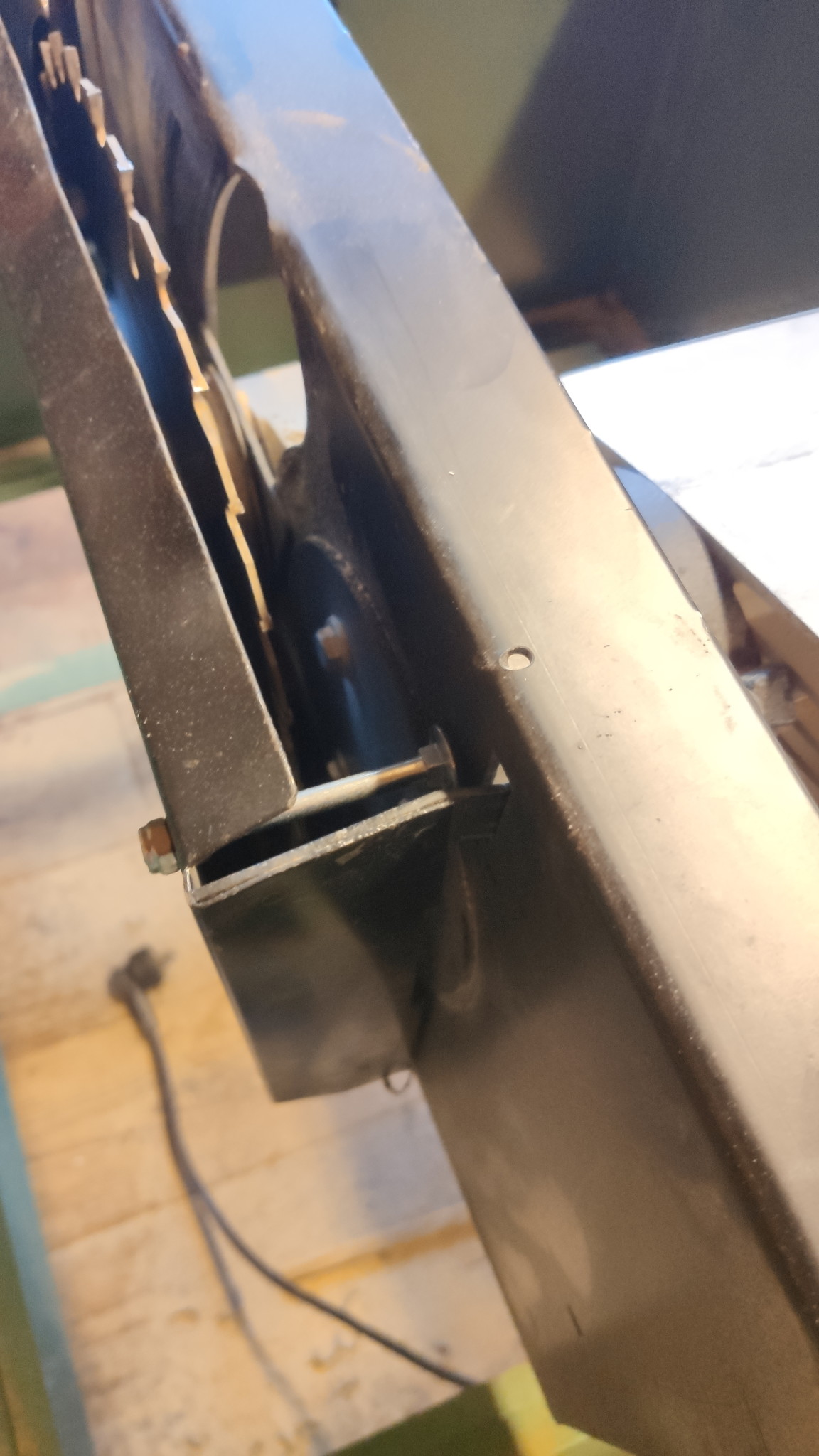

Här kan man se en liten brist i designen (eller möjligen åverkan från tidigare ägare).
Det finns inget riktigt stopp på plåten så när man slår ihop spånlådan trycker den mot klyvkniven, och det finns något litet märke som visar att den varit mot en sågtand vid något tillfälle.
Jag tänker att en liten kloss som distans borde vara en enkel lösning på det problemet.

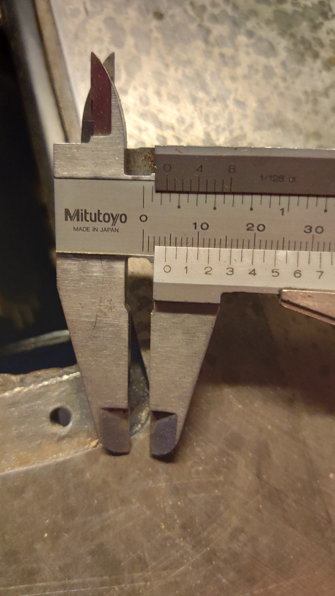

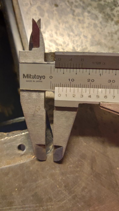

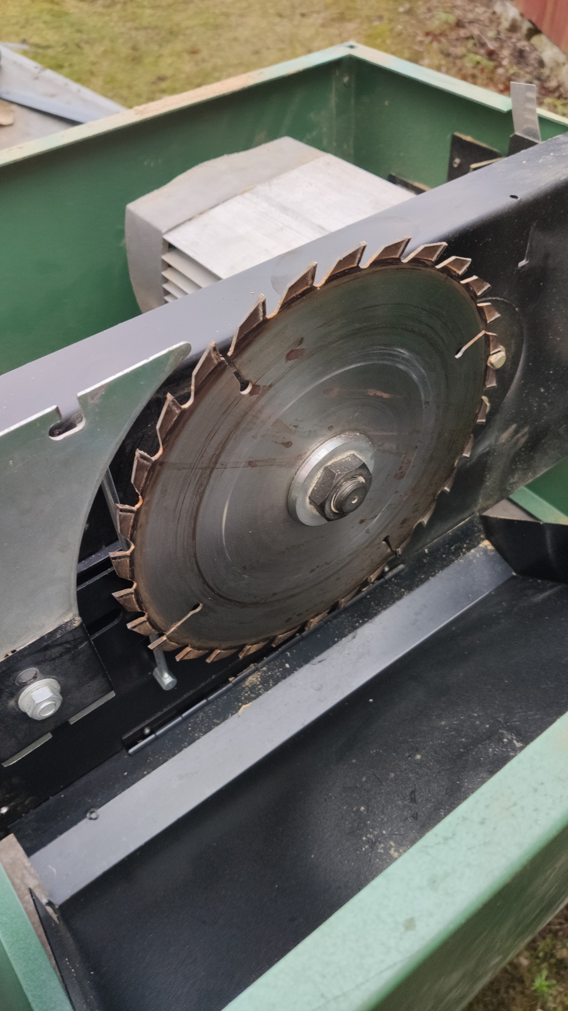

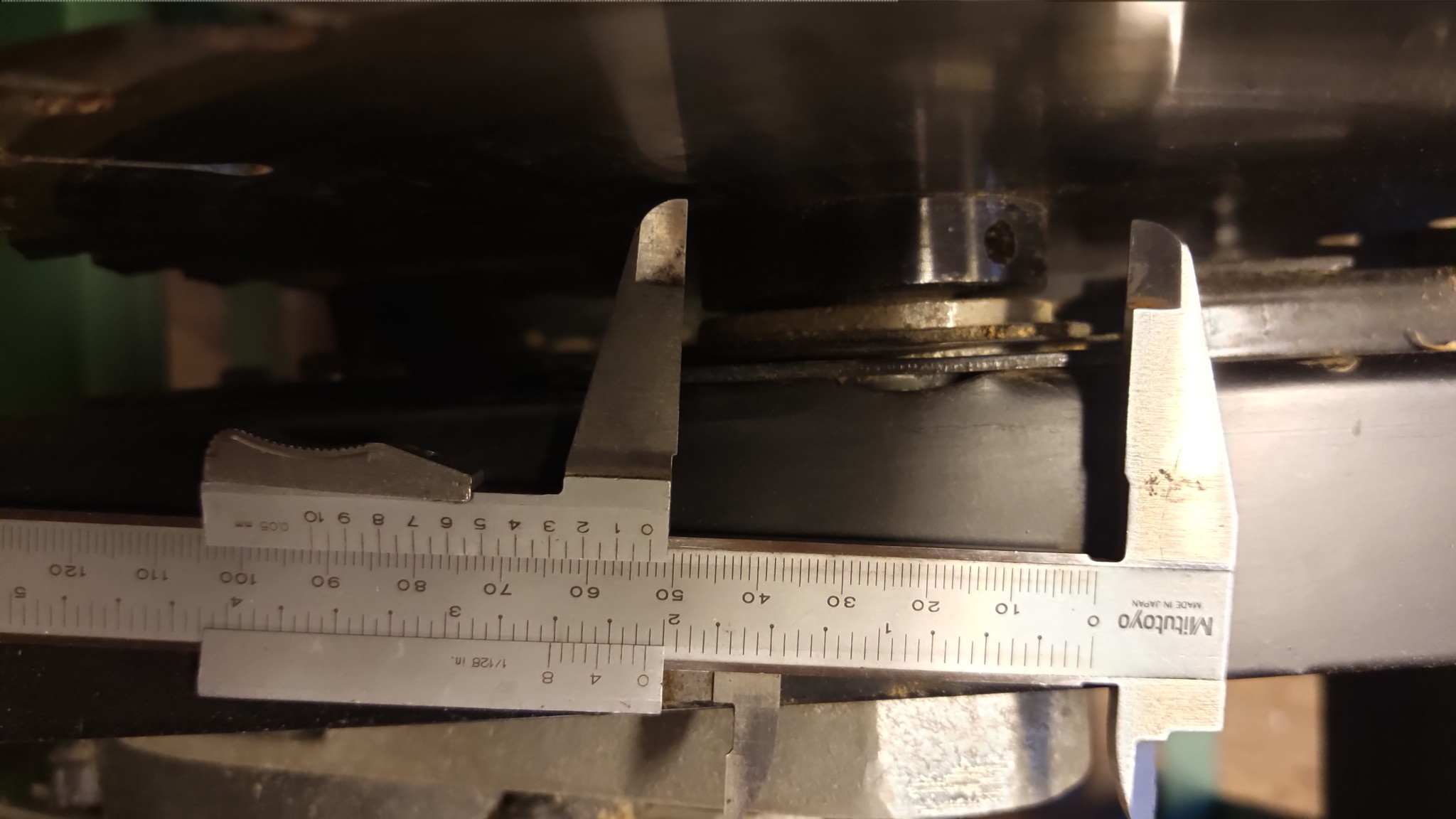

Jag hade velat ta bort klingan, men 52mm haknyckel saknas tyvärr i verkstaden. Och jo jag provade manualens metod för att lossa klingan, men det resulterade bara i att jag böjde en alldeles fungerande insexnyckel så den som bytte blad senast hade kraft i nyporna.

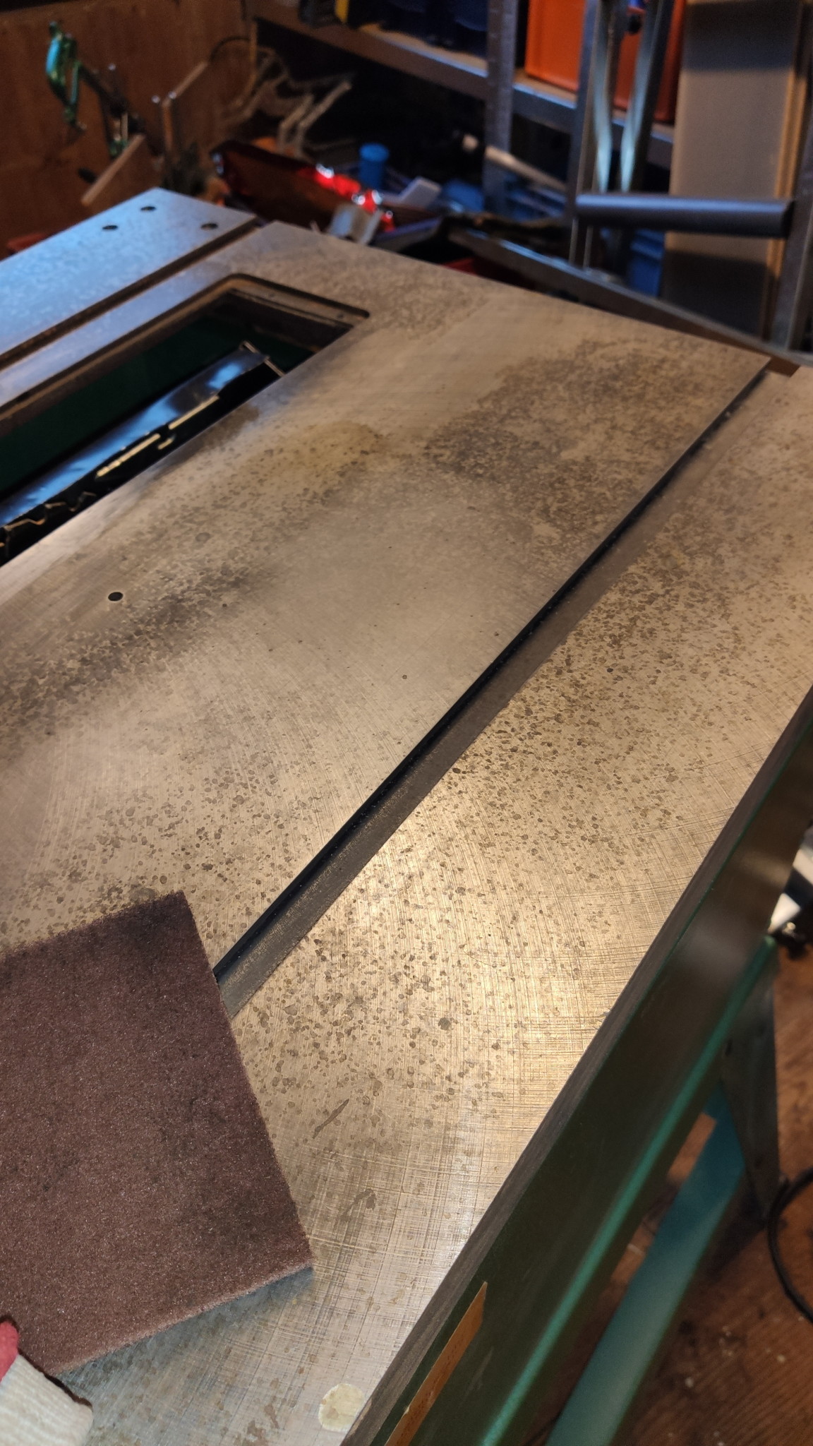

Gjutjärnsplattan känns solid och är inte speciellt rostig alls, mest smutsig tror jag, några få tag med skurnylonet mitt på så såg det fint ut nästan direkt.

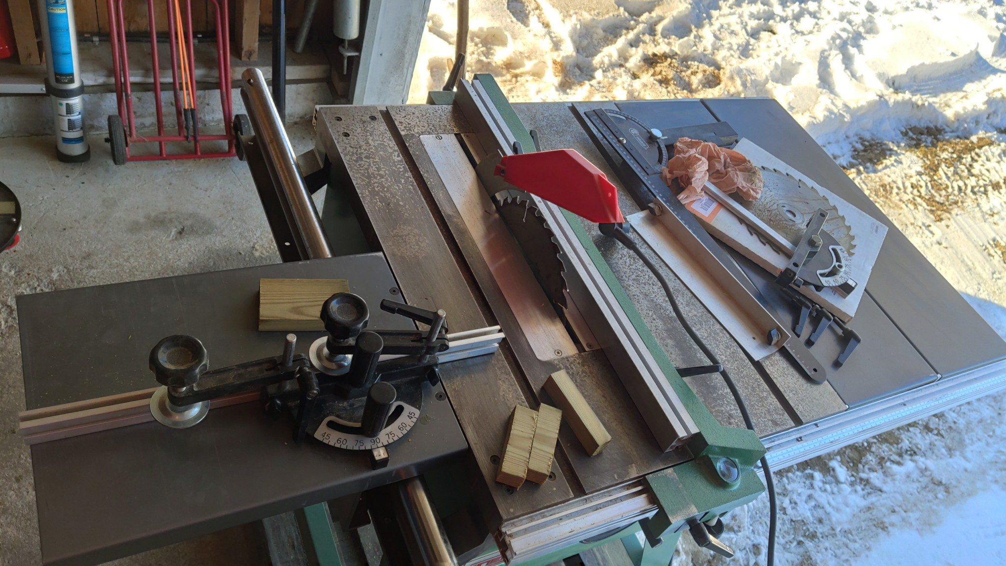

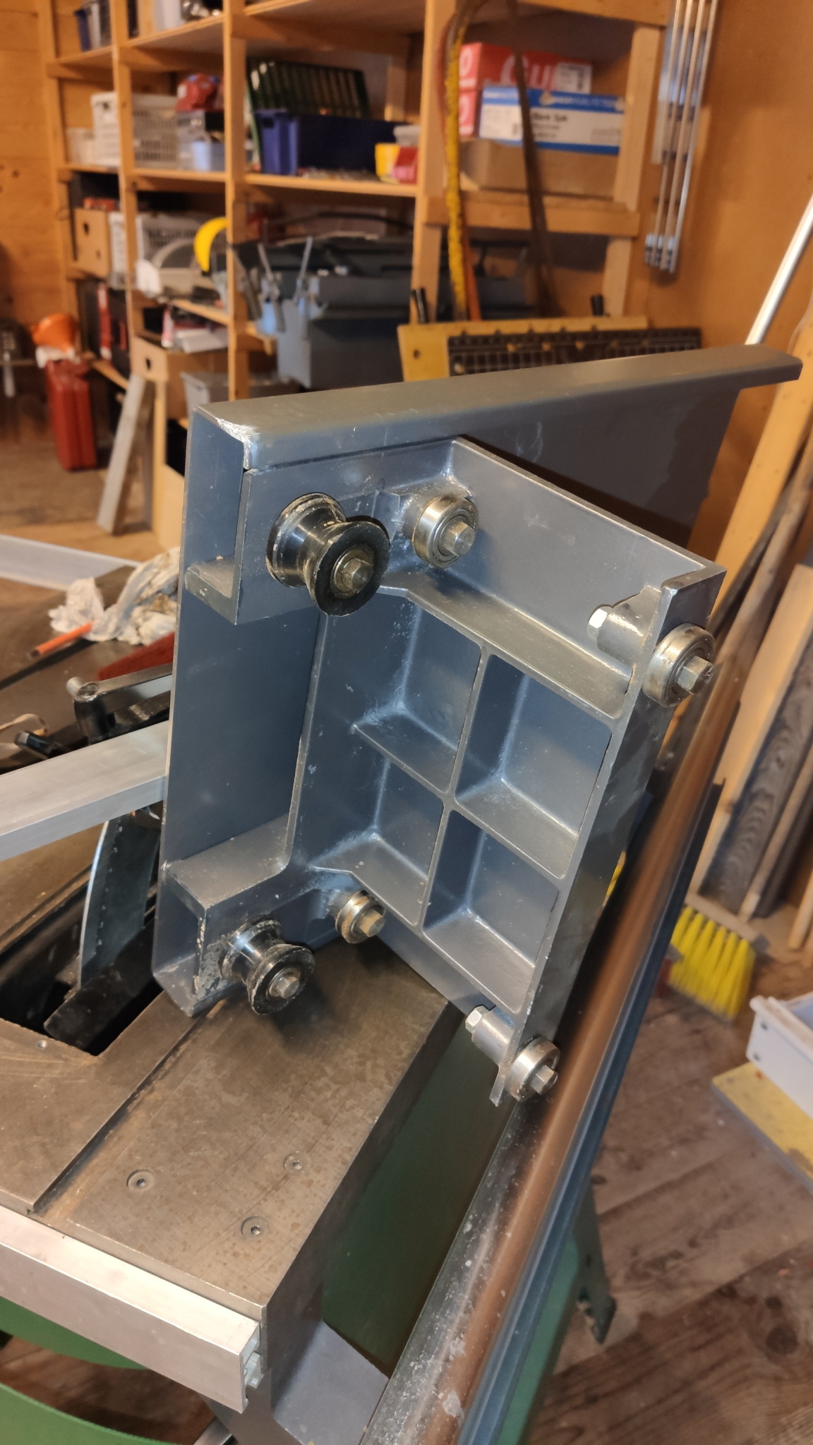

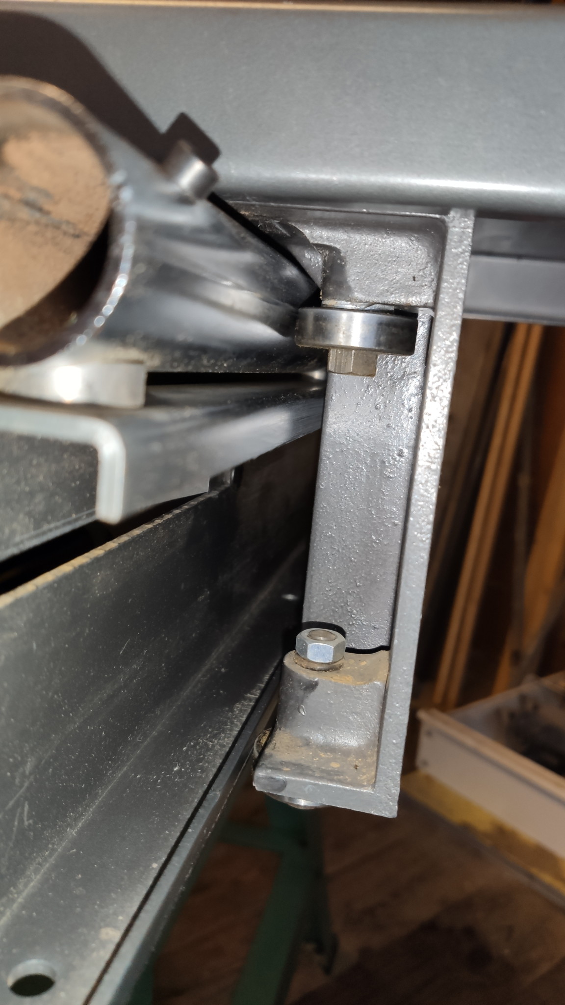

"Sliding side table" Det är ju ingen justersåg precis, men en fin kullagrad sågsläde är inte fy skam det heller. Men man undrar ju lit evarför de gjort lagerbanorna mot rundstången som de har. Nu blir det väl inte så mycket sidobelastning på lagena, men ändå.
Lilla insexlådan från biltema är en favorit, litet smidigt spärrskaft som kommer åt nästan överallt.

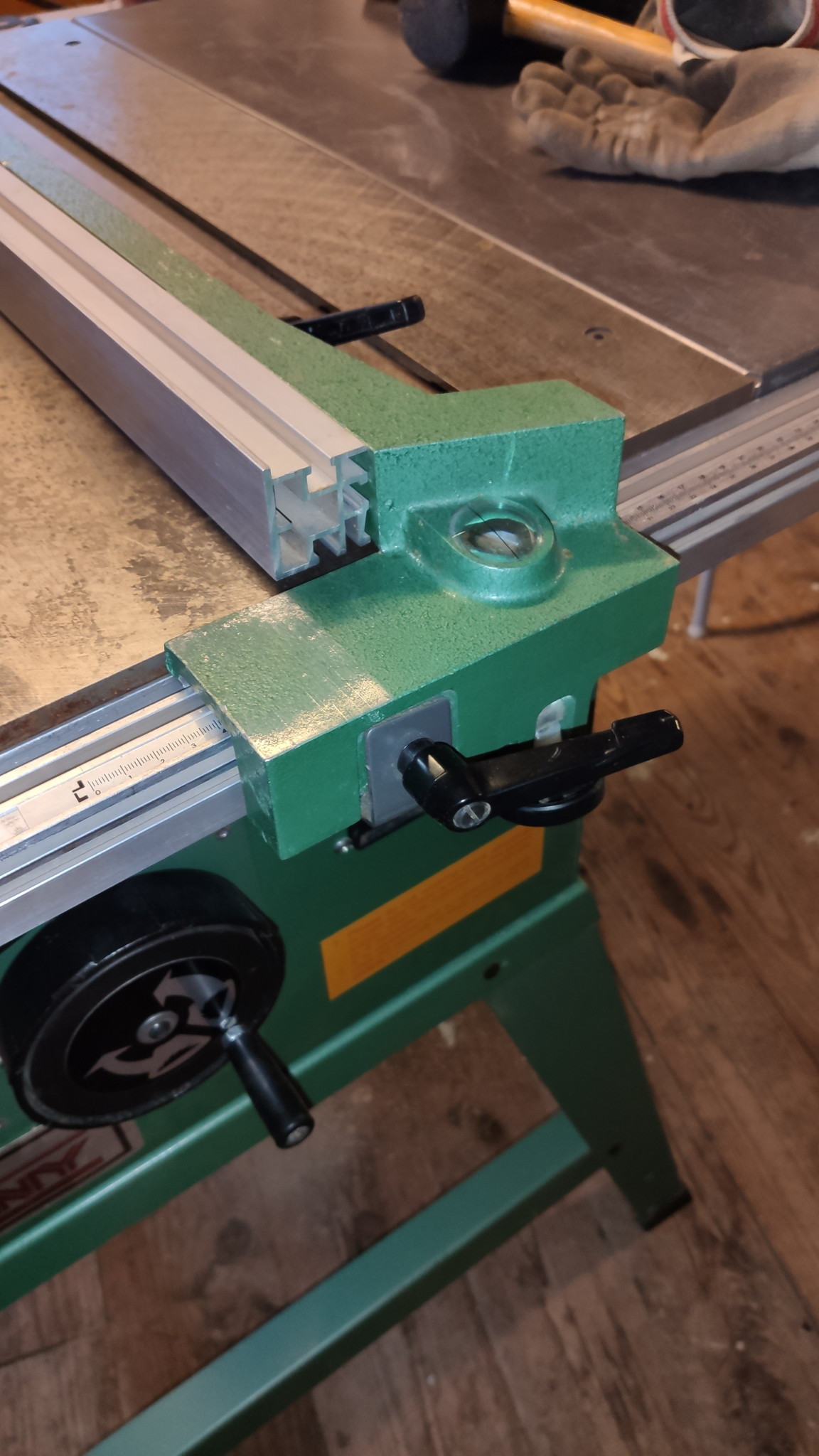

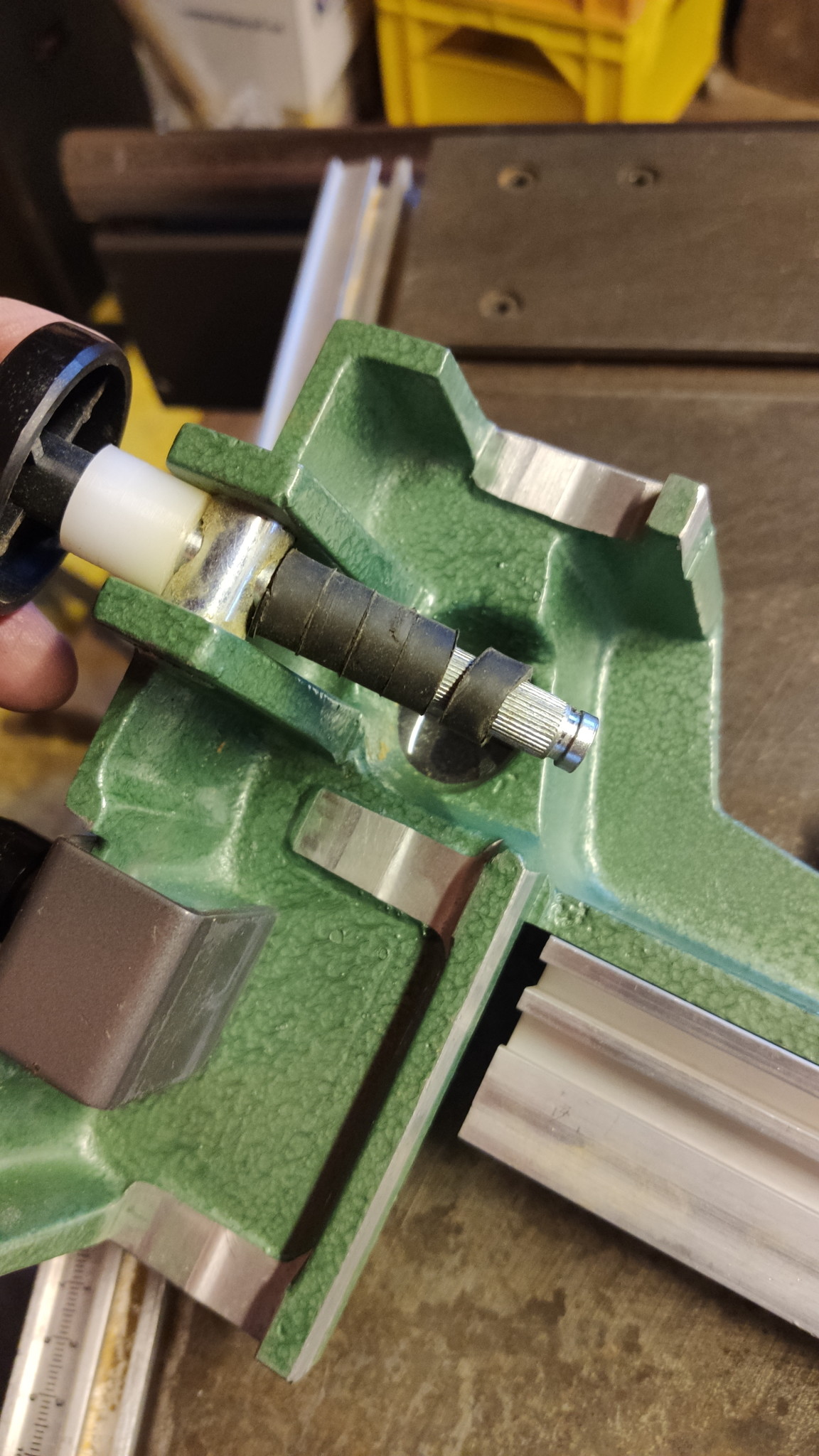

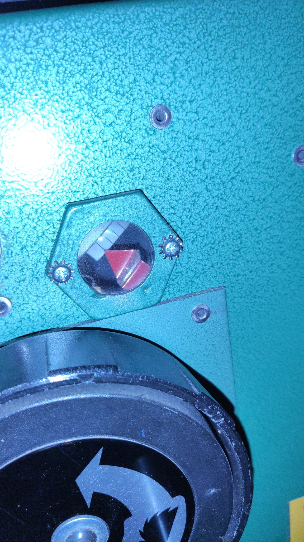

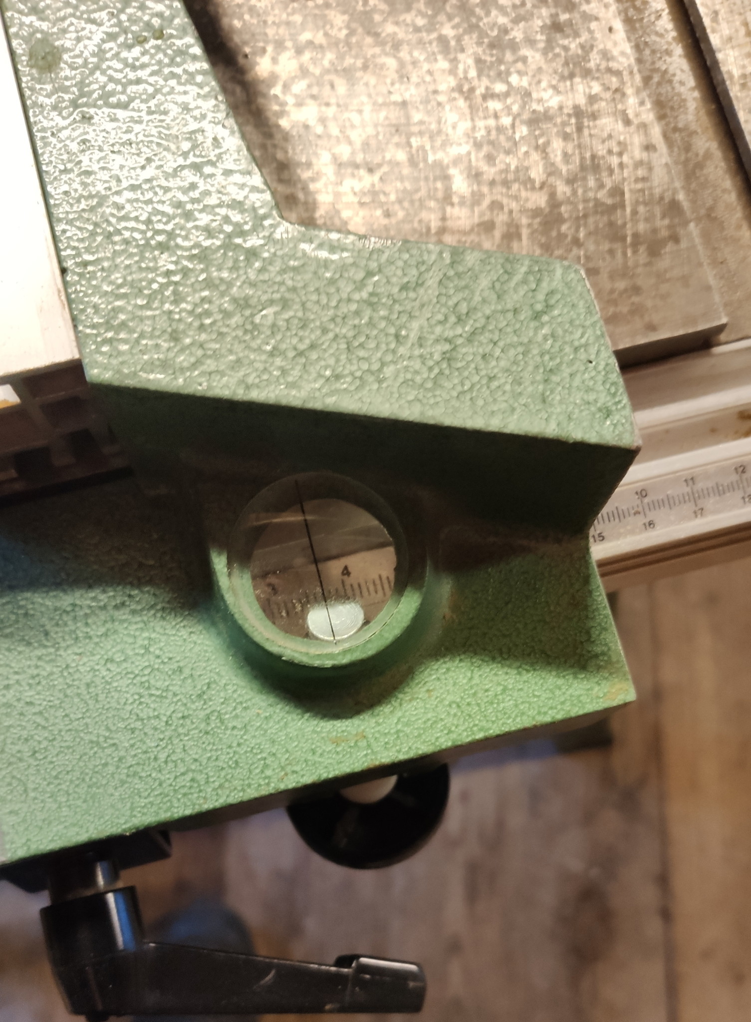

Smidigt med förstoringsglas över skalan. Men inte den bästa designen på anhåll. Men en klassisk variant som funkar utmärkt, man måste bara vara noggrann.
Något jag inte fått kläm på däremot är microjusteringen. Visserligen är spåren lite skitiga så anhållet rör sig trögt, men får inte fason på microjusteringe alls just nu.

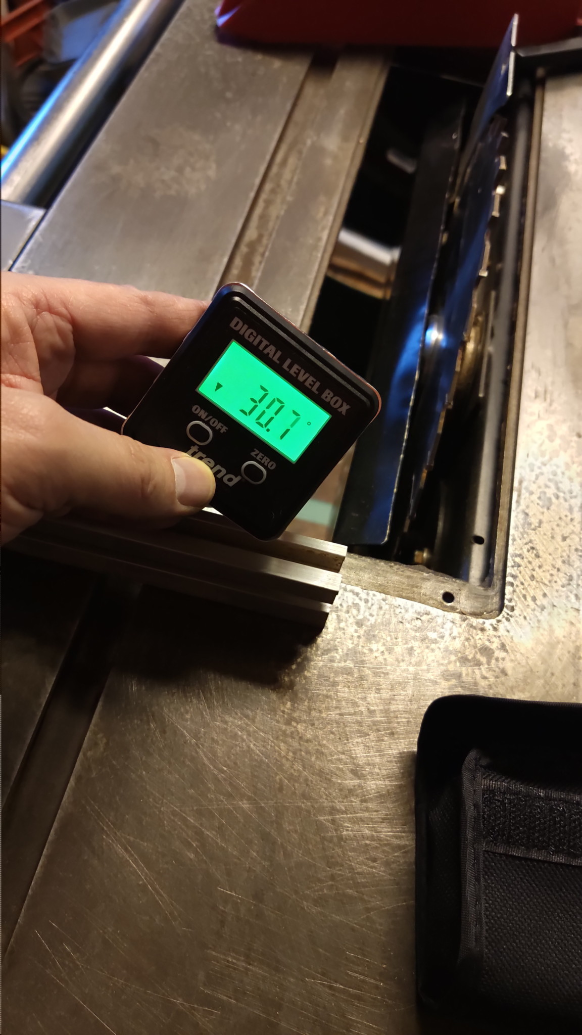

Efter rengöring funkar lutningen av klingan utmärkt, tjockt med packat spån gjorde att den inte ville gå ut i någon av ändlägena. Men nu funkar det klockrent. Trots isärplockning och ihopmonterin på oplant golv hamnar klingan så nära 90 som man rimligen kan förvänta sig. Och även här sitter det ett litet förstoringsglas över vinkelskalan, Smidigt.

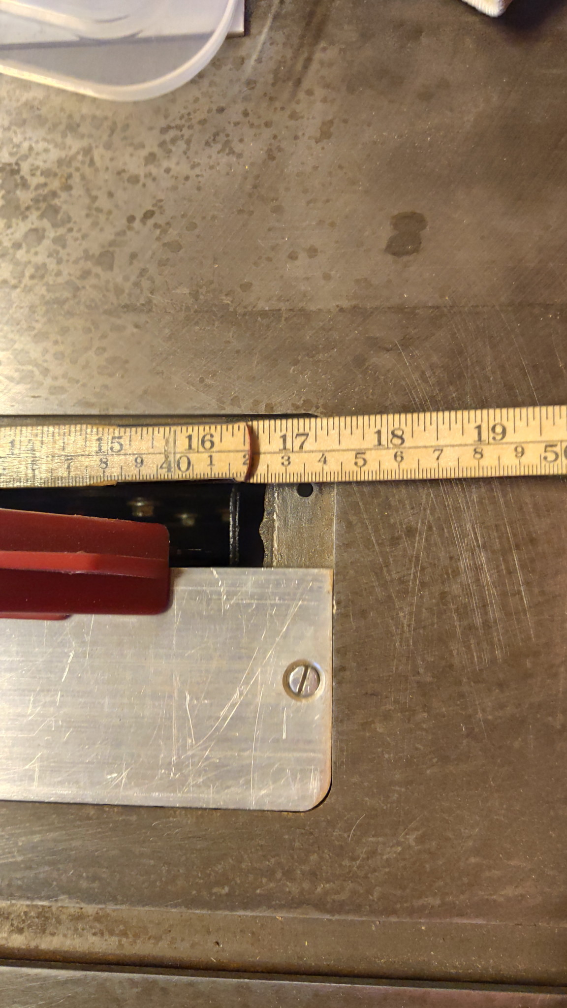

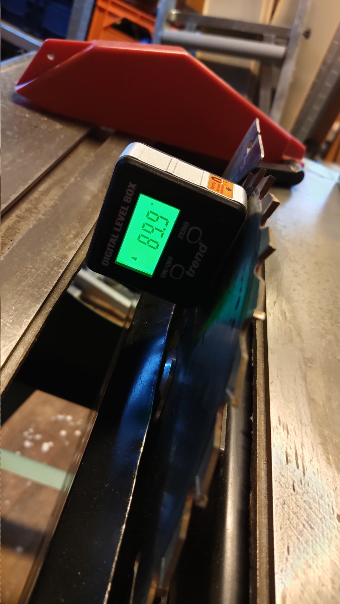

Vinkelmäteran är något billigt från amazon, men kollade den på jobbets stenvinklar och den innehåller toleransen som står på kartongen i alla fall så den gör vad den ska.

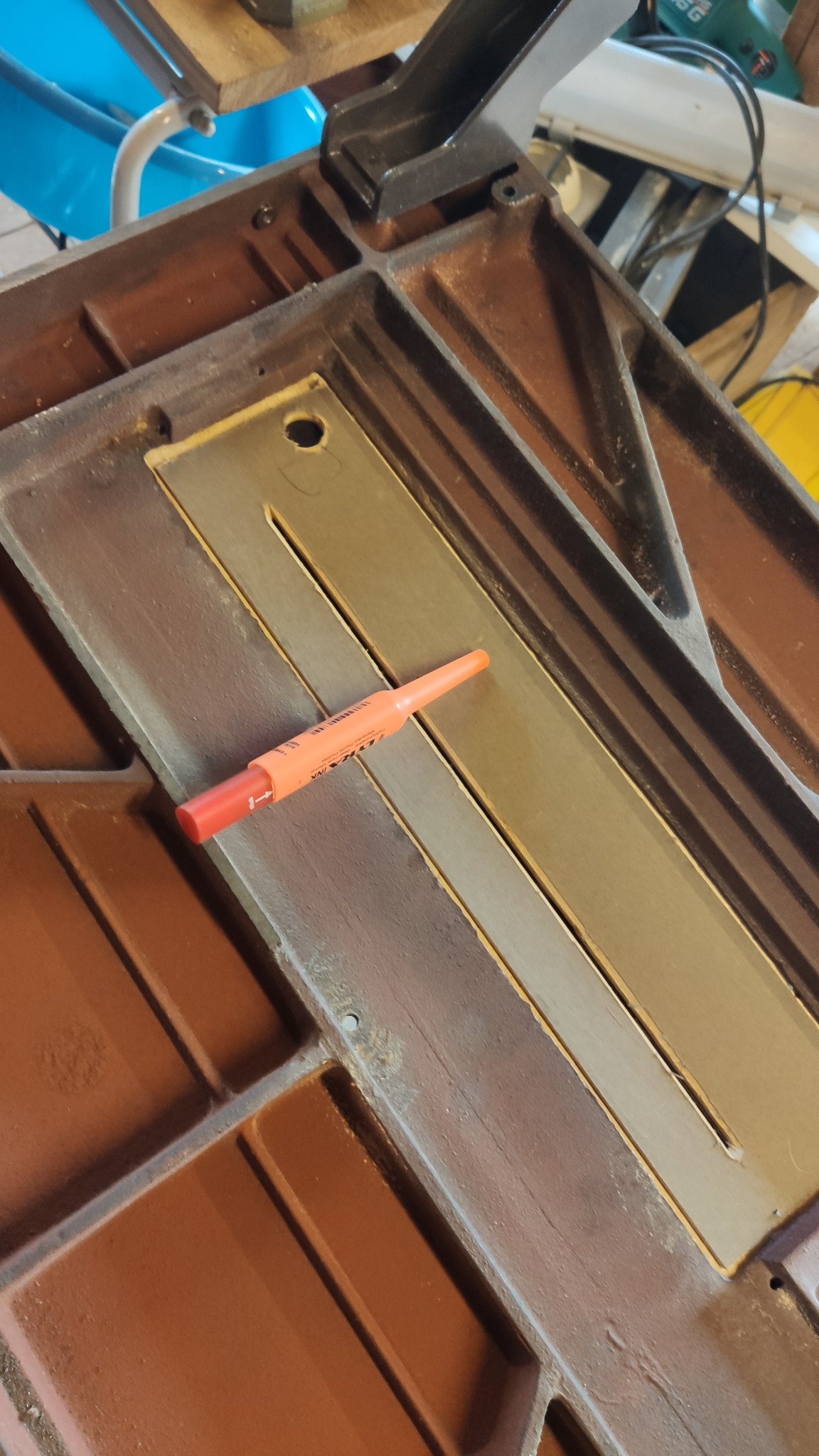

Projektet fram till helgen är att leta fram lämpligt material att göra ett nytt inlägg runt klingan
Och även att hitta på något tillfälligt till utsuget, och att komma på en lösning till skruven mitt på som är låsningen av bladvinklingen. Nu är det metall mot metall, och med skruven lagom löst så det går lätt att luta bladet är det ite glappt, drar jag lite hårdare blir det onödigt trögt att luta. så någon form av nylonbricka eller liknande mellan skruv och plåt borde underlätta. Och det fanns så klart inget passande i verkstaden heller.

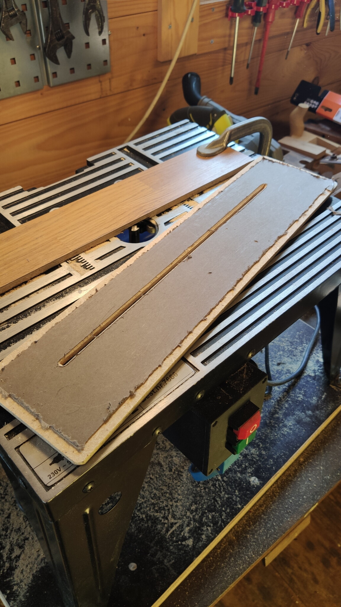

Det har varit mycket jobb i veckan så inte varit i snickarboden alls förrän idag. Men jag hade ju några saker på agendan.

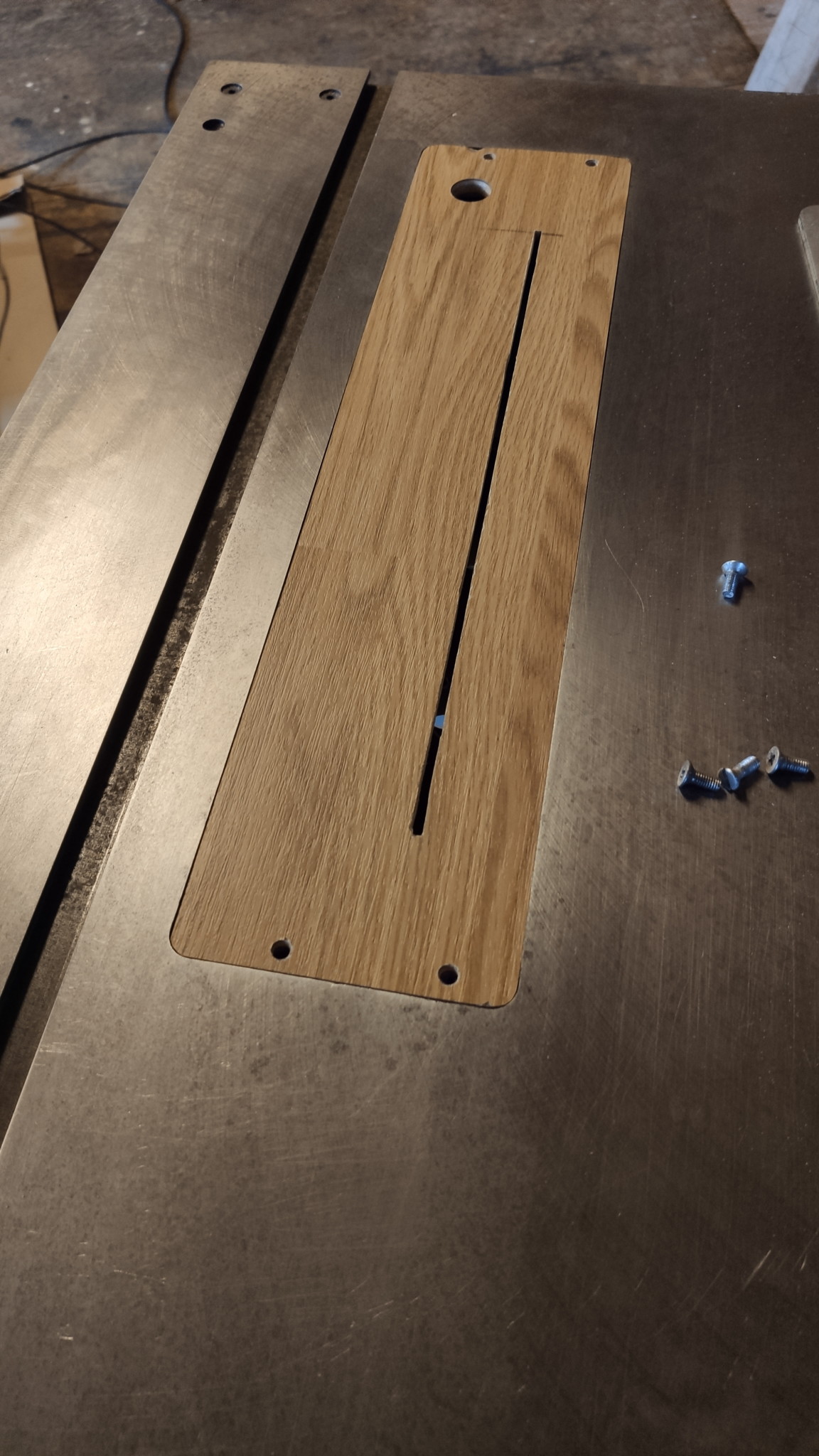

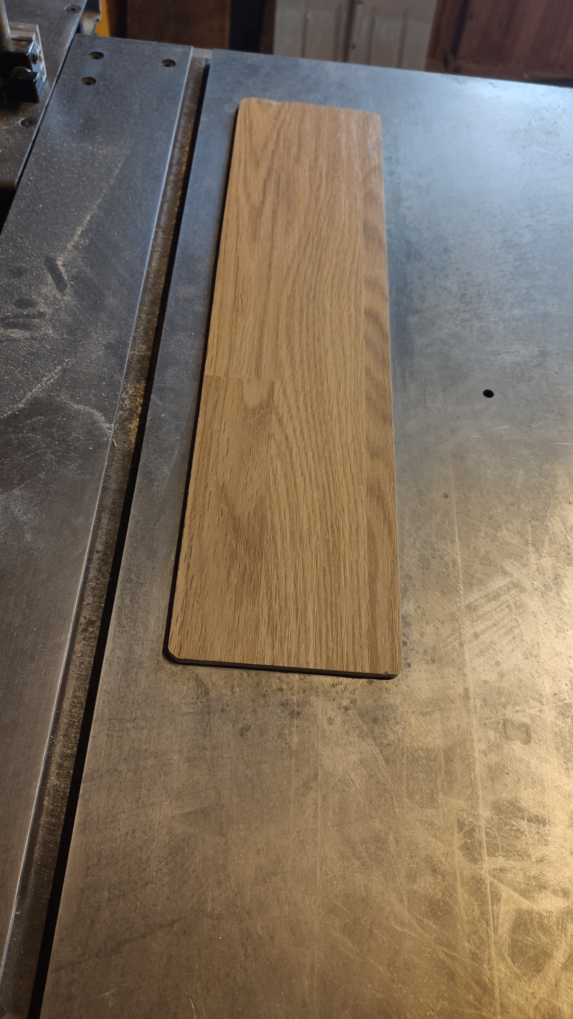

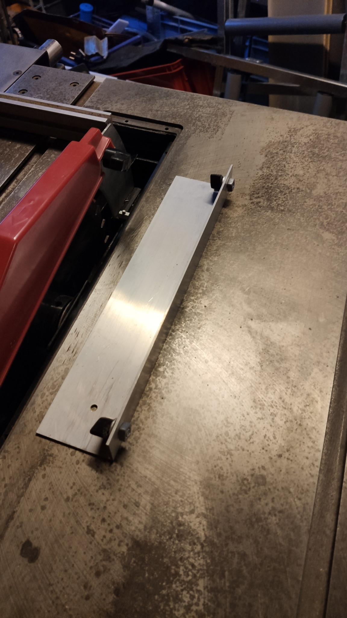

Först ett nytt inlägg.

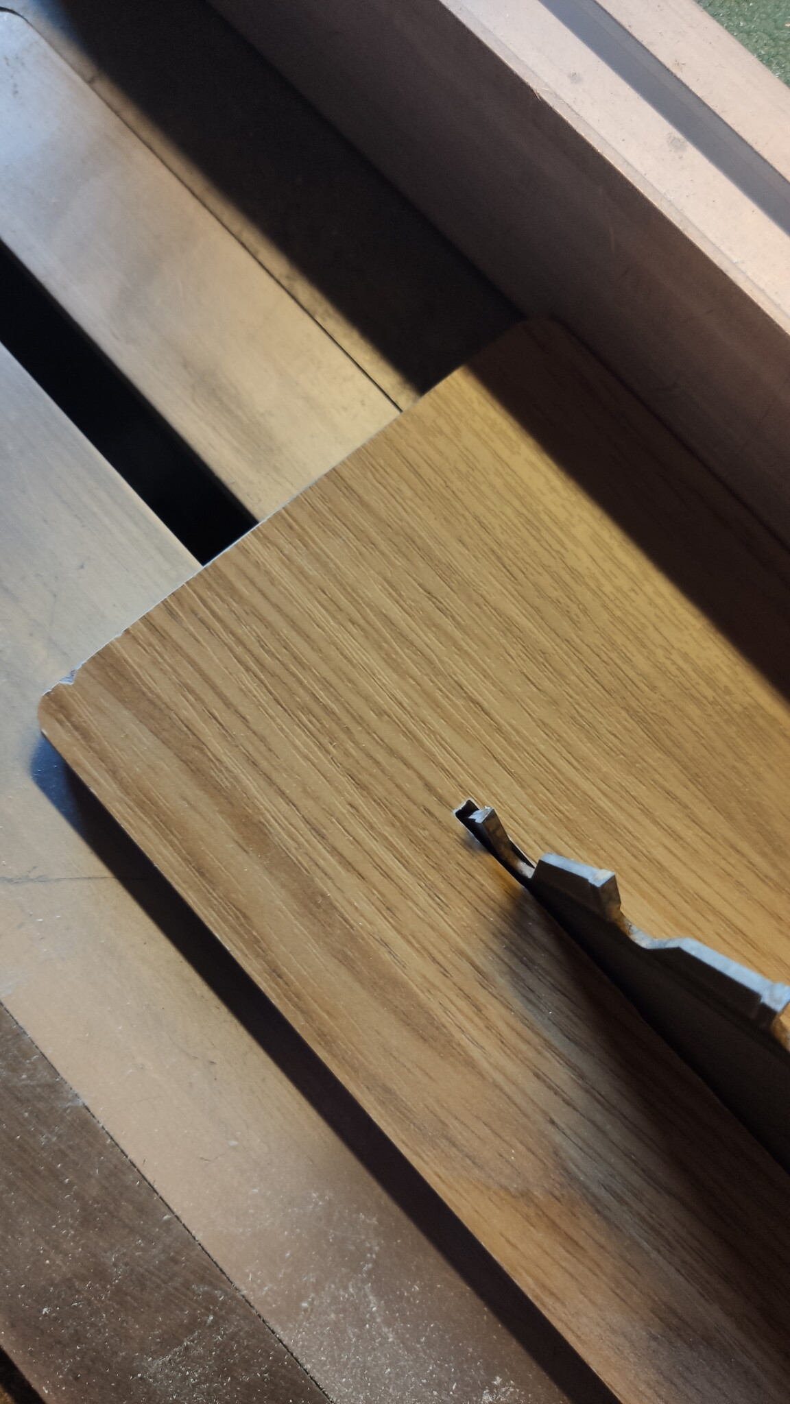

Visst ser det lyxigt ut med fint ädelträ? Men faktiskt är det en stump gammalt högtryckslaminat som fick äran att vara mitt första egna inlägg till den här sågen. Plastfilm, men det ser ju ut som trä i alla fall.

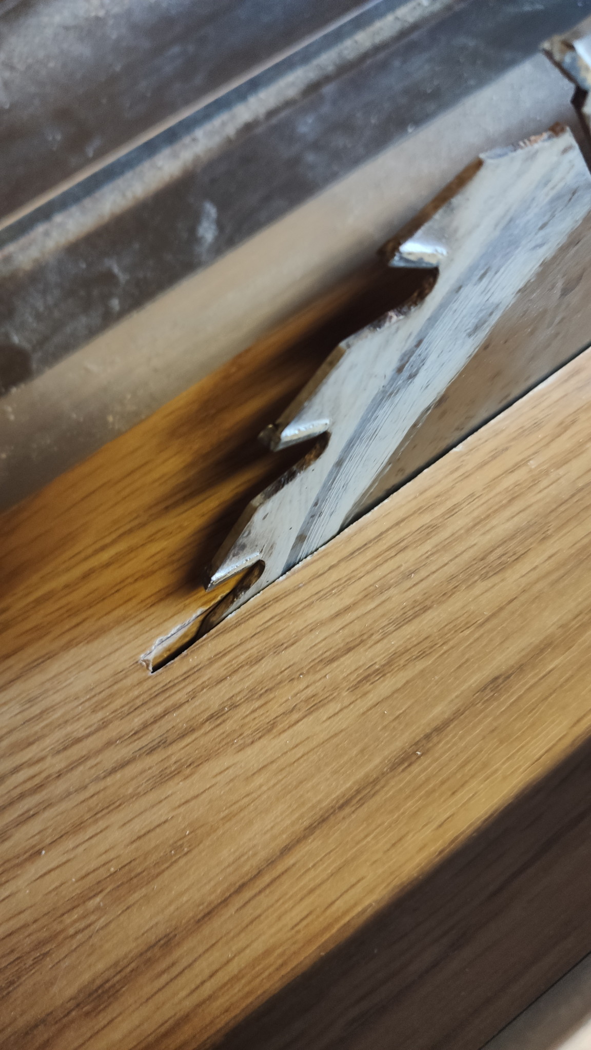

Det pratades ju om hur man kan såga hålet för klingan i en annan tråd, såhär gör jag. Fick avbryta filmandet innan det var helt klart för det började spruta bitar av laminat i ansiktet
Missade att fota hur jag gjorde det förlängda snittet så att hela klingan och klyvkniven ska få plats, men jag monterade tillbaka det gamla inlägget och använda helt enkelt anhållet för att få rätt avstånd, sen provsnurrade jag klingan så den inte skulle hugga innan jag startade sågen och förlängde snittet.
Sen behöver undersidan fasas av så att höjden skulle bli rätt, här har jag nästans fräst klart, jag trodde jag var aklar men det passade ju inte för jag hade glömt att det behvdes fräsas av en extra centimeter på kortsidorna för att det fanns mer metall i bordet där.
Eftersom jag ändå skulle mecka inuti sågen bestämde jag mig för att ta bort sågbordet för att enkelt kunna merkera var skruvhålen skulle vara. Det var väl här nånstans jag insåg att jag inte har en vettig försänkare så det var så här långt inlägget kom idag. Det som är kvar att göra är att behandla ytan med något, troligen behövs det lite putsning på undersidan i bakre högra hörnet, och så försäkningen till skruvarna. sen är det klart.
Jag har ingen aning om hur längre den mjuka spånplattan i laminatgolvet kommer att hålla, men det gör inget - nu har jag ju en bra mall till nästa gång

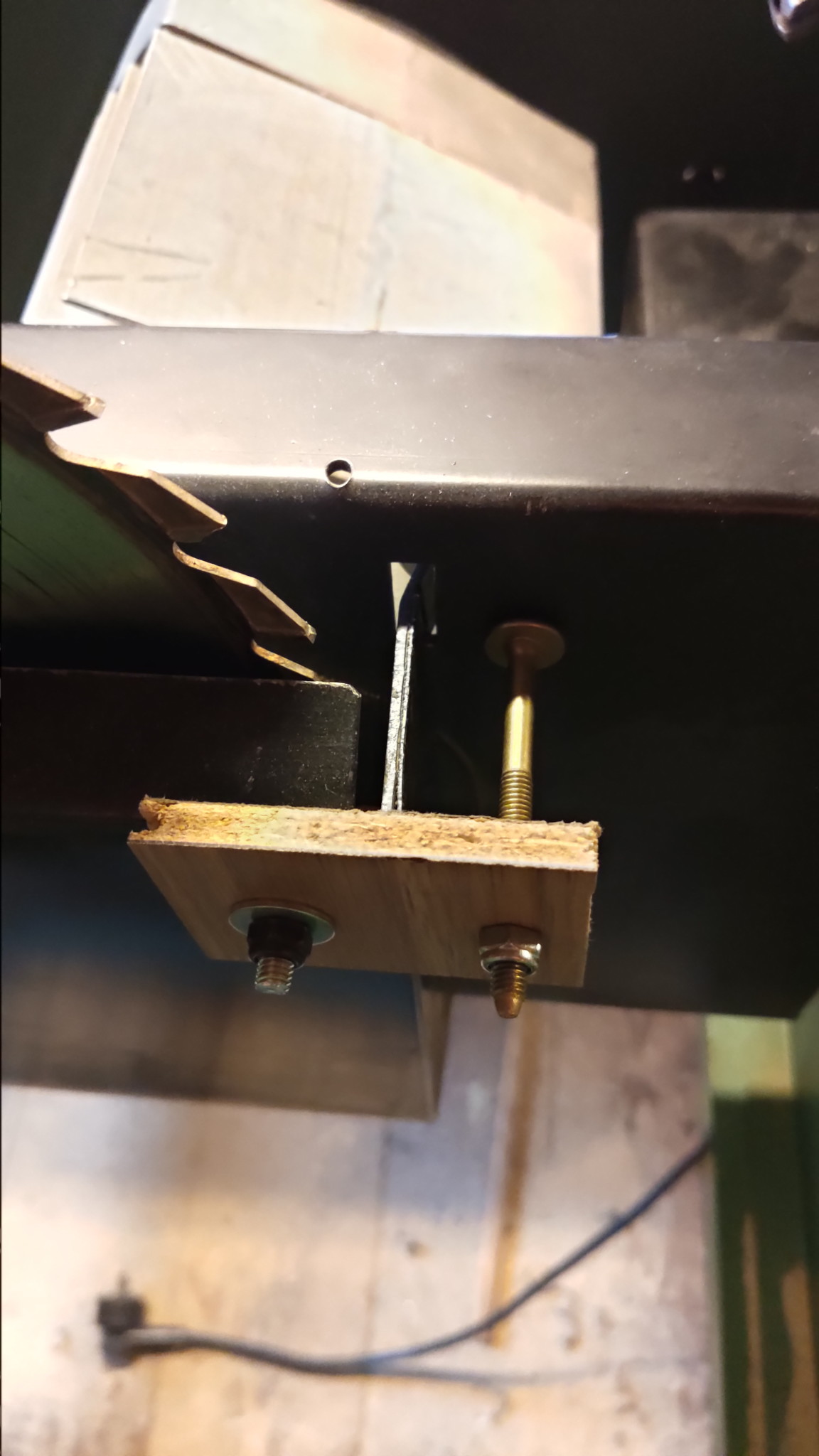

Jag hade skissat på en adapter till utsuget, men det blev så dåligt så det visar jag inte, det duger inte ens som dåligt exempel

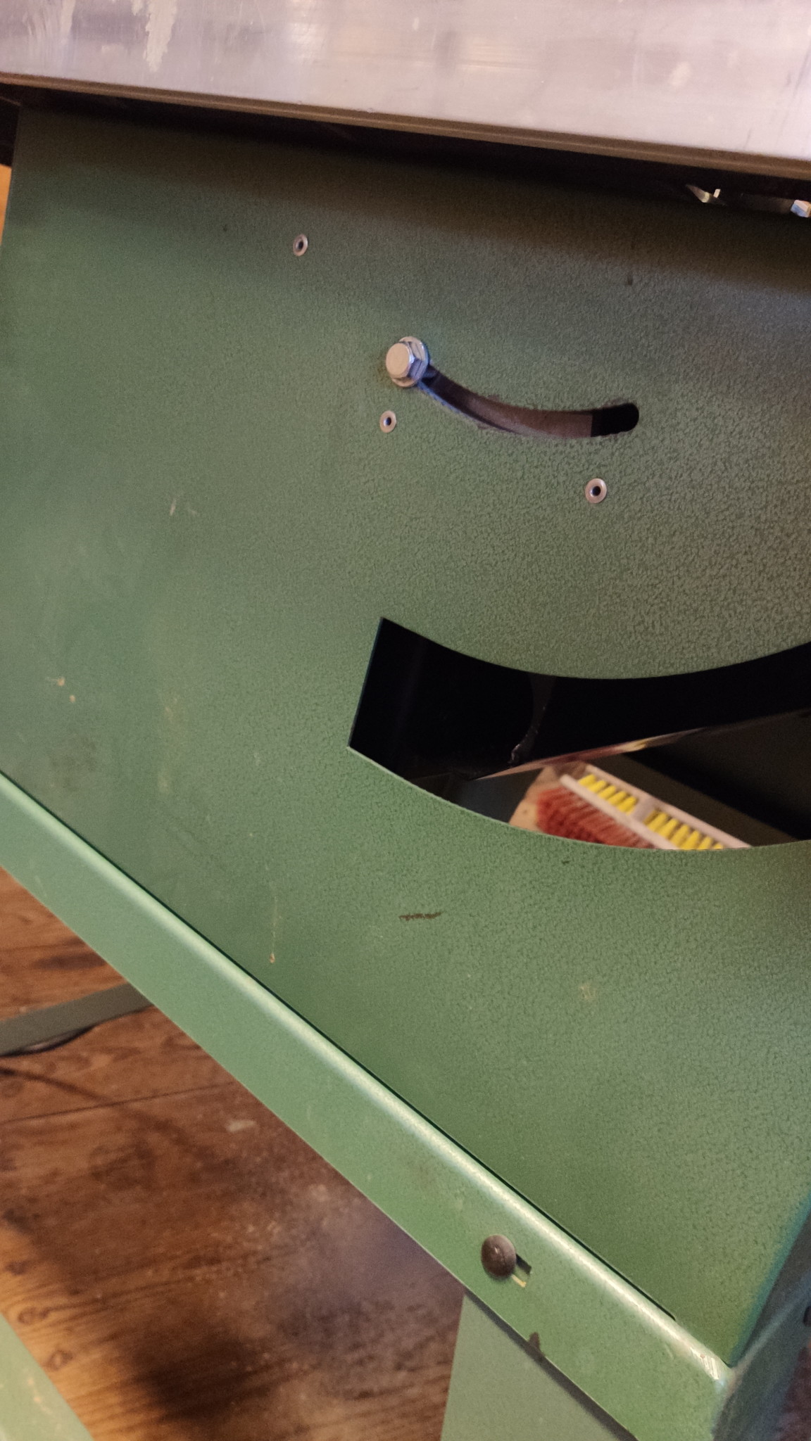

Så istället fortsatte jag med distanser till 'spånlådan'.
Det blev en simpel vagnsbult med låsmutter. Får se om det behövs något mellanlägg av plast eller trä ifall edt blir resonans och skrammel.

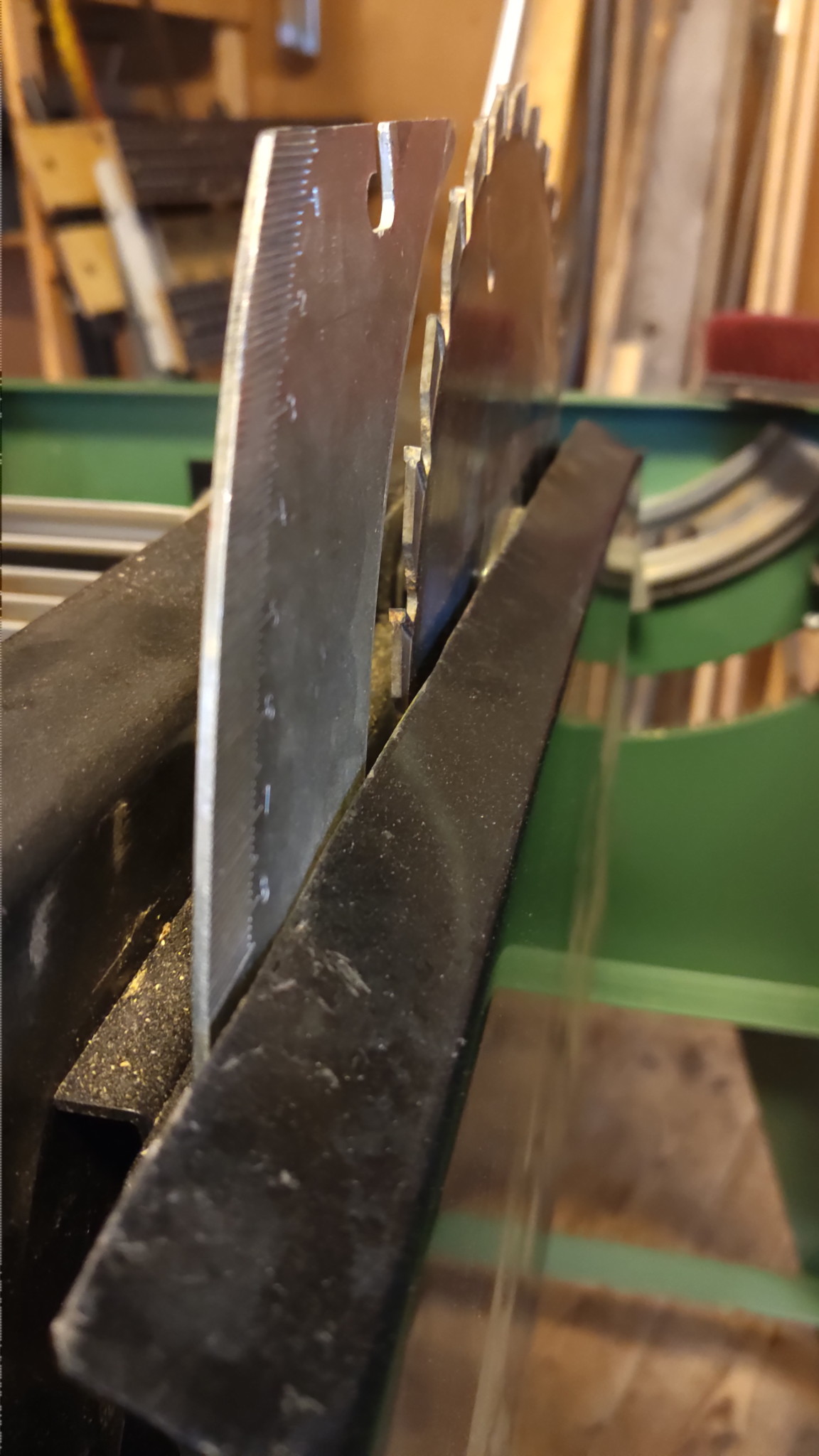

Sen när jag insåg att version ett inte var tillräckligt bra började jag med en prototyp till version två. En feature i version två är att sågklingan kan snurra

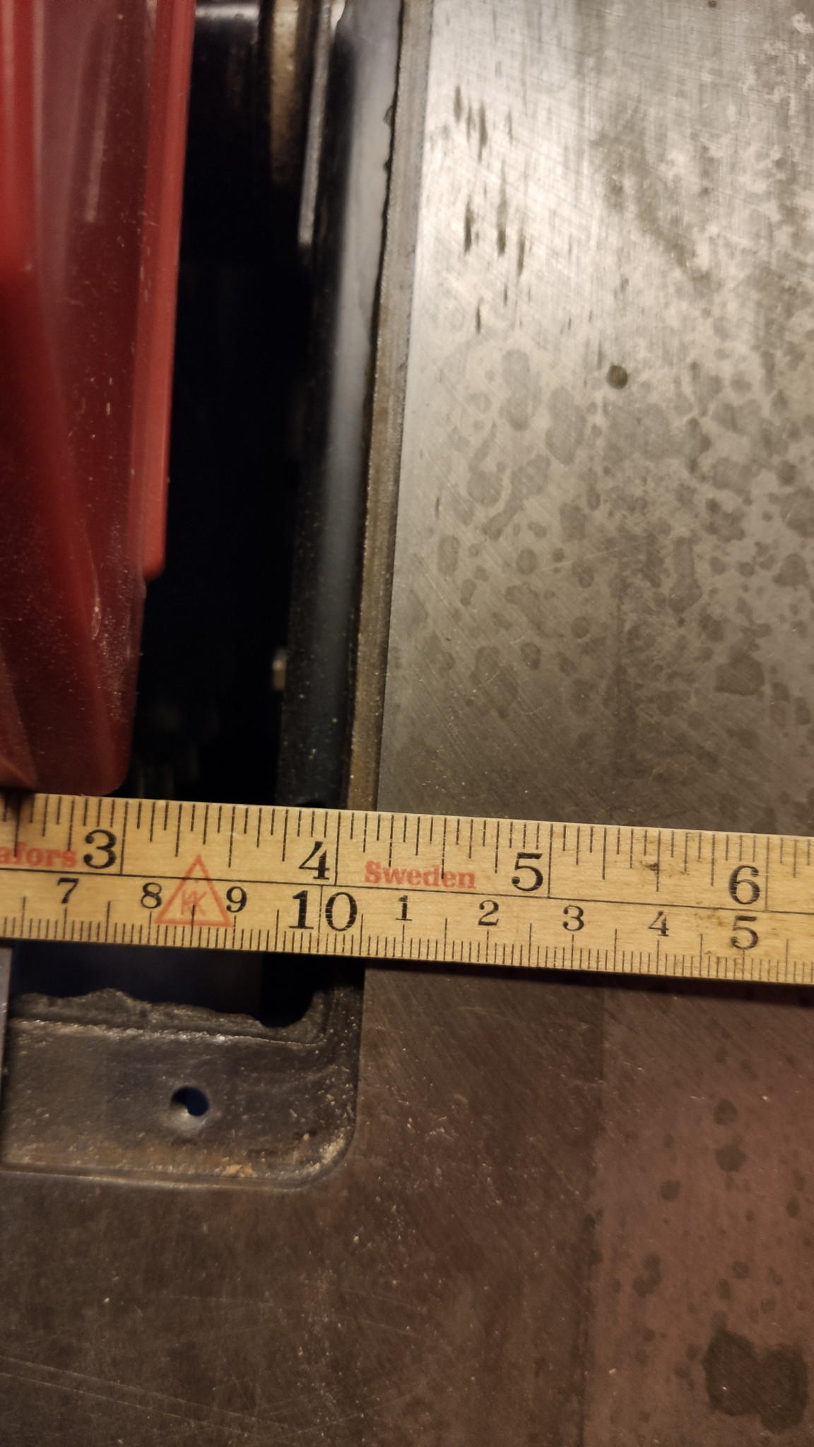

Ja det syns ju inte på de första bilderna, men när man hissar upp klingan så tar det emot den främre bulten när klingan är i högsta läget. Det syns nog rät tbra på denna bilden att det hade varit dumt att ha kvar vagnsbulten i vänstra hålet
Ska rota i gömmorna och försöka hitta en liten stump fyrkantsrör eller vinkeljärn att ersätta träbiten med, men detta duger för att testa funktionen.

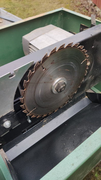

Sen fick jag faktiskt bort klingan idag, trots avsaknad av haknyckel, med längre skaft på hävstängerna släppte det så fint utan att något gick sönder.

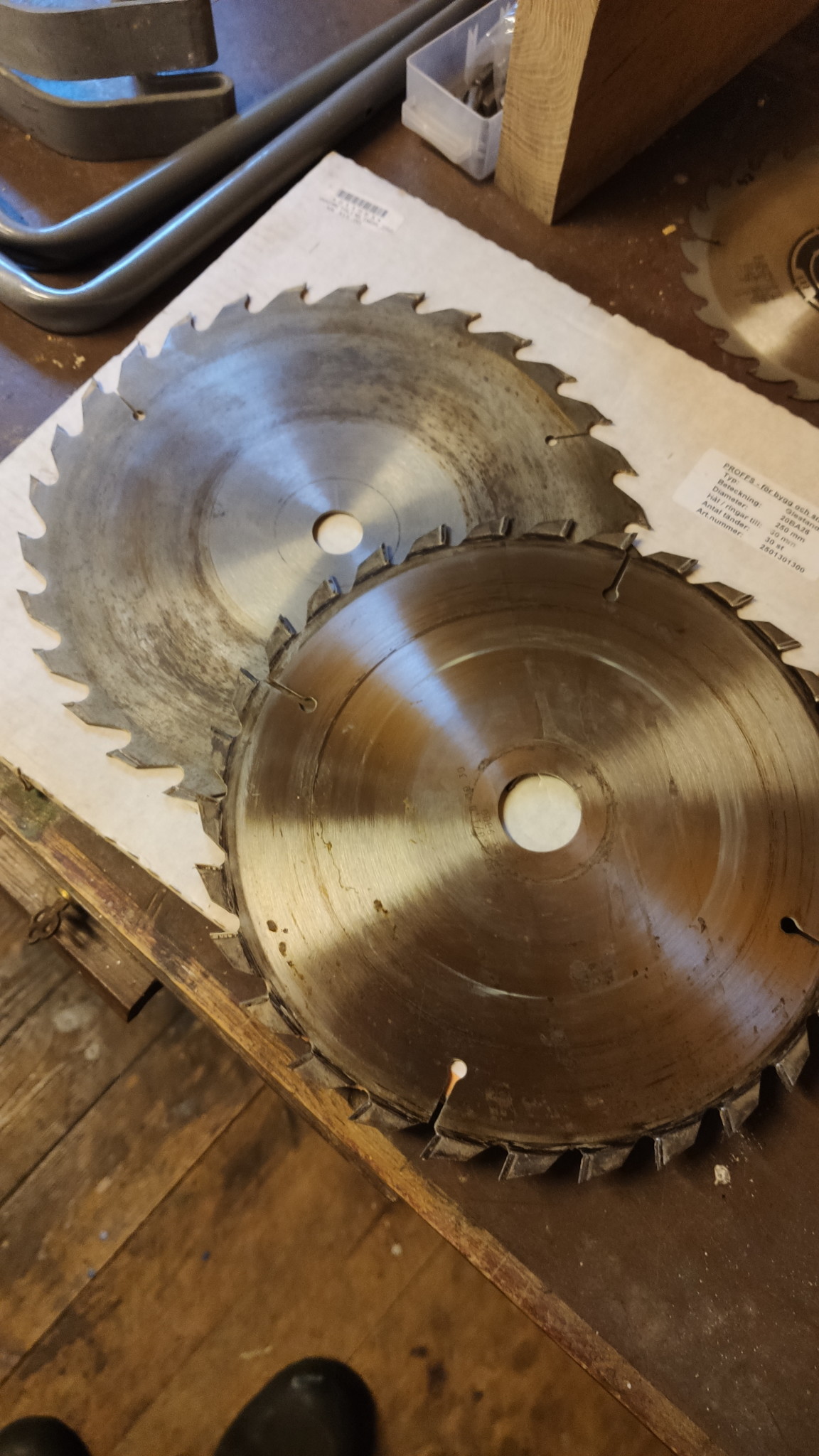

Med i köpet ingick en extra klinga, den var inte heller helt ny så jag hade tänkt beställa en ny, men det var ju tur att jag inte använde måtten på extraklingan till det.
Men om någon har behov av en ganska helt ok 250mm klinga med 20mm centrumhål så har jag en över.
