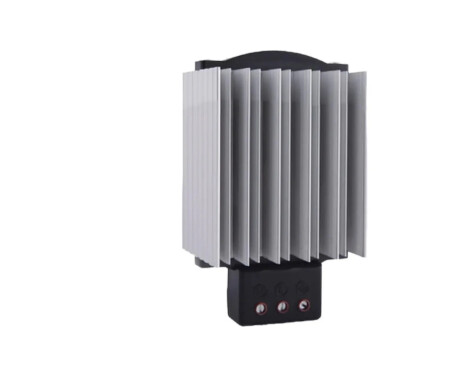

Även om du inte isolerar skåpet så föreslår jag att du installerar ett lite värmeelement (typ 30W eller liknande).
Finns enkla modeller som även har termostatstyrning och prislappen är försumbar.
Vi har det i alla liknande skåp i elnätsbranschen, och det gör verkligen skillnad för att hålla kondens borta.
Det viktiga är dock att skåpet är hyfsat tätt, så att det inte har glipor där det kan blåsa in, samt gärna ett lite dräneringshål i botten med insektskyddande nät.

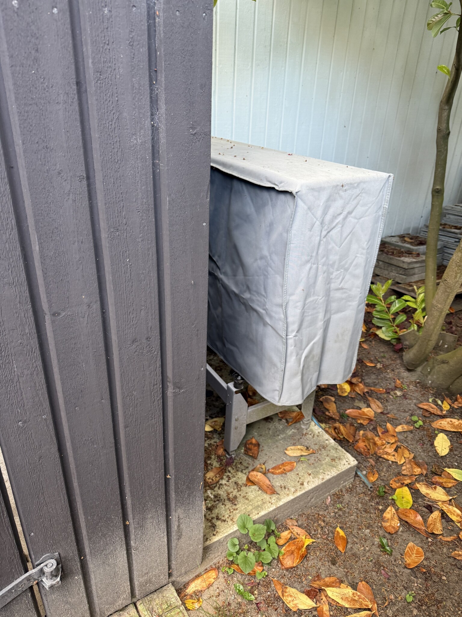

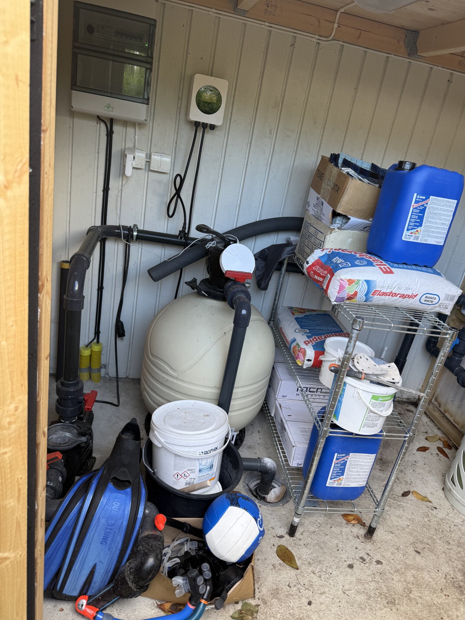

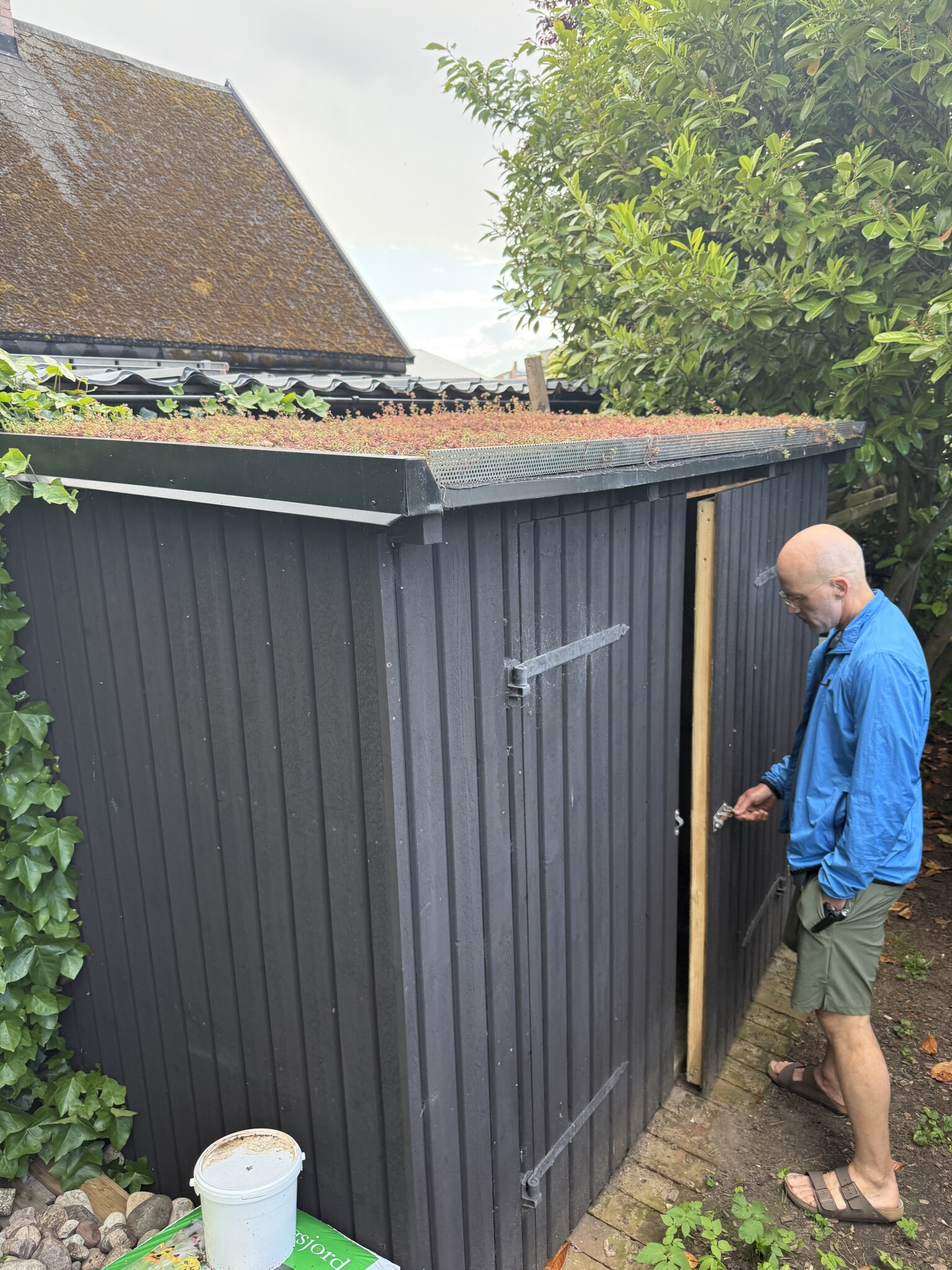

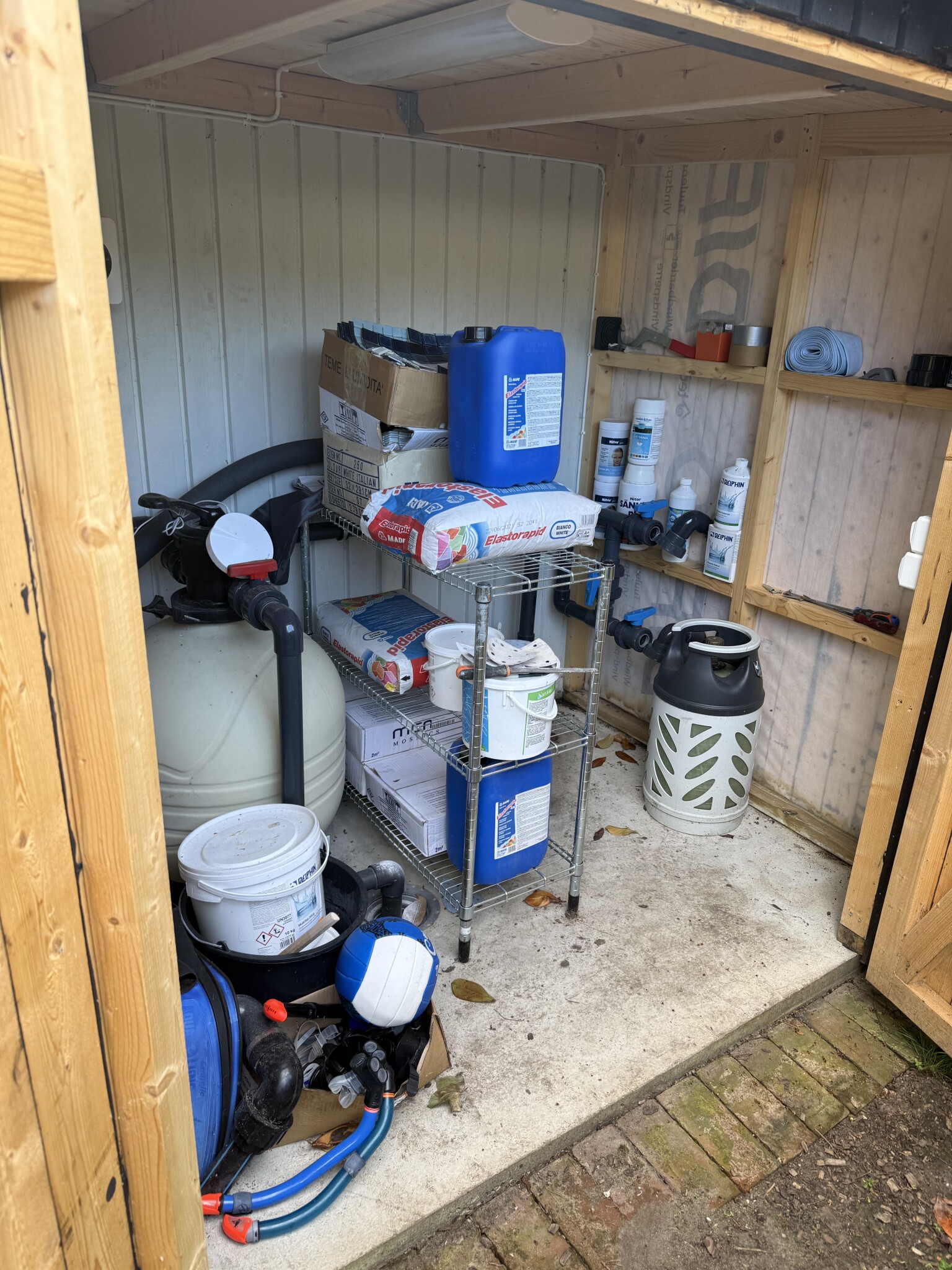

Så här byggde vi (vår snickare) ett skåp för poolpumpen. Per ville ha det lite högre för att kunna stå rak där inne. Gjuten platta, oisolerat och grästak för att det skulle smälta in. Poolvärmepumpen fick eget fundament på utsidan.
