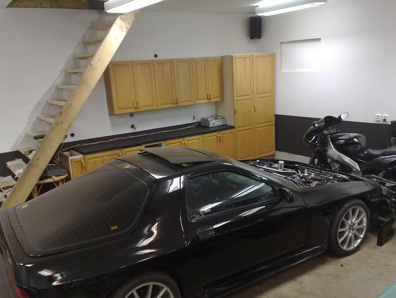

Idag har vi monterat upp en ny arbets-bänk i garaget. Blir riktigt bra! Nu ska bara stereon gömmas, och lite färg här o var så blir de kanon!
