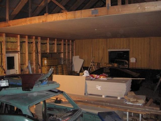

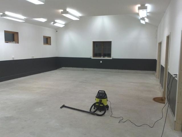

Hur löste ni de hängande skivorna i lågtaket?
Hade varit skoj med lite bilder på hela innanmätet nu när ni är klara(?).

Vi har lärt oss mycket på vägen, och vissa saker hade man säkert gjort annorlunda idag med facit i hand. Men de har till slut blivit väldigt bra trots lång byggtid.
De hängande spånskivorna plockade vi helt enkelt bara ner igen, hoppade över dem helt och satte gipsen direkt på takstolarna (C-C40). Vi har sedan skruvat alla lysrör på lågdelen direkt i balkarna oxå. Högdelen är glespanelad C-C30 och även där använde vi glespanelen att fästa lysrören i. Ska ordna översikts-bilder ikväll. Har städat ut allt nu och ska skura ikväll.

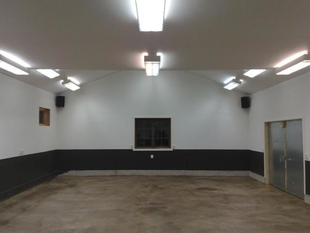

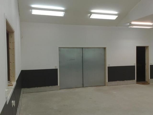

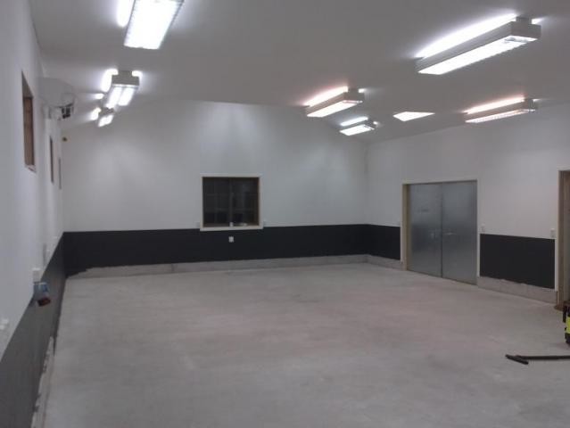

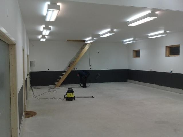

Här kommer bilderna! Imorgon ska vi lacka golvet. Har skurat och dammsugat plattan 2 gånger ikväll.

Vad har ni för mått på trappan till loftet?
Jag har själv tänkt ha den 1,20 bred och ca 1,80 lång (sett uppifrån), det ser ut att vara ungefär samma som eran?

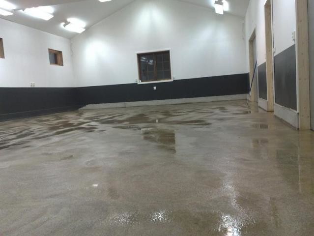

Ser fram emot att se resultatet med oljningen, det blir nog kanonbra, även om jag är jäkligt nöjd med min lackade yta, mest bara rädd att köra sönder iom att jag har grusad infart, har pratat med grävaren som ska fylla upp nu om han kunde fixa något större material typ 8-12 eller 12-16, storlekar mindre än makadam. Lägger ett tunt lager sådant så hoppas jag det inte sätter sig i däck o skor sen.

Bild1: Oljat golvet två gånger, lite lustig färg och olika blankhet över golvet generellt, får se om de ordnar till sig eller om det finns en anledning. Nöjd iaf... Ej torrt på bilden.
Bild2: Har nya tillskott i garaget
Detta är bara halva styrkan dessutom. 4st Dynavoice Dynamite S-61 har tagit plats i var sitt hörn. Hemskt mycke ljud!! Och bra
