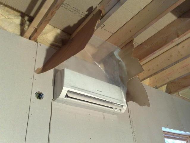

Om inte så har jag ett tips, jobbar extra som elektriker nuoch råkade ut för samma sak, vi installerade en pump och några dagar senare var det bara 2°C i det garaget. Orsaken är att när det är så kallt inne så måste den kyla ner kondensorn så hårt så då lämnar den ingen vidare värmen.
Men det är lätt löst, "bygg" ett litet rum runt inomhusdelen, vi häftade upp lite plast så att det blev ett litet utrymme, på ett par timmar var det varmt så man kunde ta av jackorna inomhus :D. Så har du lite plast eller gipsskivor eller liknande så bygg en koja runt inomhusdelen, lite lagom tätt så värmen kommer ut i reste av lokalen bara. Det viktiga är att inomhusdelen är varm.

Det måste vi testa! Hängde du bara byggplasten över hela inne-delen då? Vi har ställt den på underhålls-läget nu (8-10grader) och det håller den hur bra som helst!

Vi häftade lite i taket, så att det blev ett rum på 1,5x1,5m och 2,5m högt

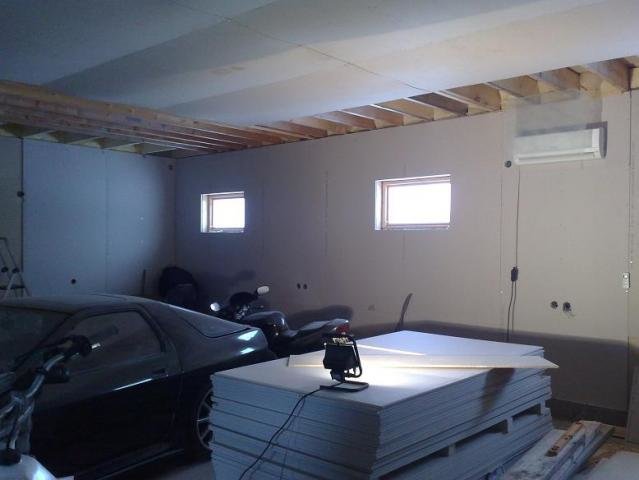

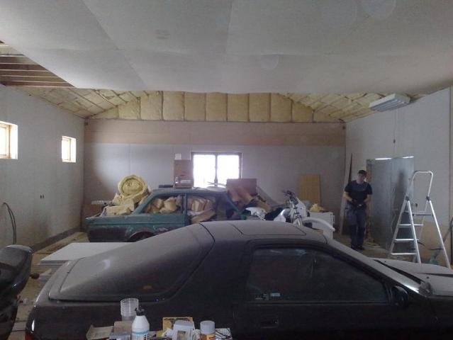

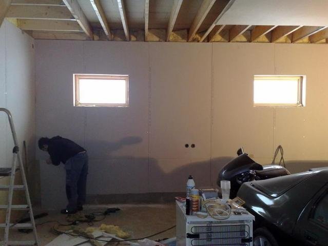

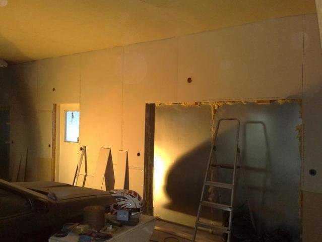

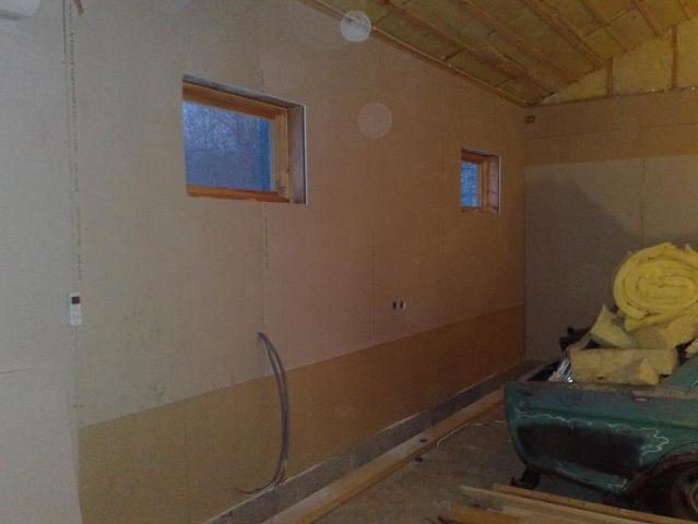

Massor har hänt. Update ikväll med bilder :)
Massor och massor. Men vi har påbörjat gipsning av väggar. Och lyckades göra klart allt vi kunde innan elektrikern gjort sitt och innan vi fått tag i en lift/stege/nånting högre att stå på. :) Som ni ser på bilderna så är det ganska trångt. Och man får ofta möblera om för att komma vidare. Nästa helg är det tänkt att vi ska börja och förhoppningsvis slutföra taket i högdelen sånär som på spackel o målning. Går det som vi planerat så lär vi även påbörja lågdelens tak. Elskåp och innehåll ska tydligen komma denna veckan. Elen är inte långt bort heller med andra ord.
15st lysrörsarmaturer är inköpta. IP20 med 2x36w rör. Standard-längder. Hittade dem beg och i oväntat bra skick på blocket. Som nya! Kompletta med säkerthetsglimtändare och rör.
Då till bilderna!
Ni som kom med tipset om att "bygga in" värmepumpen. Menade ni såhär?
