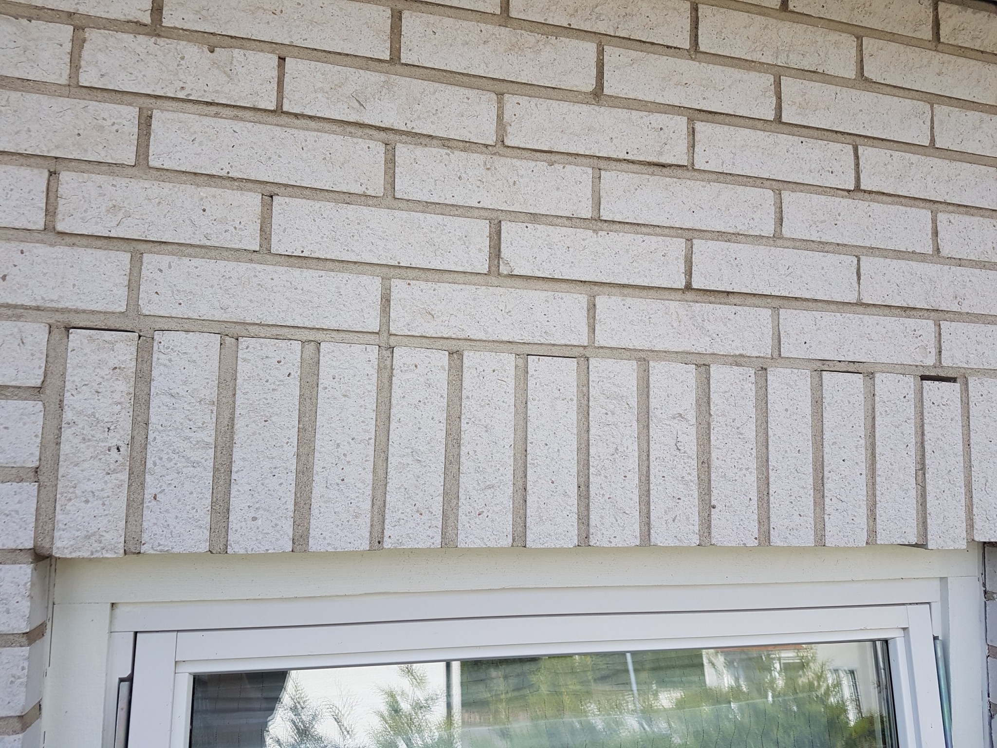

Vi är nyblivna ägare till ett hus byggt på 30-talet, och som.på 70 talet blivit klätt med tegel.
Fönster är bytta på 90-talet.
Har nu sett att det finns sprickor över vissa fönster och dörrar samt att några av stenarna är något lösa och har sjunkit ner några mm.
Har läst lite om problem med armeringen, men det verkar bara vara över öppningarna som sprickorna finns.
Har någon här erfarenhet av att reparera ett sånt här problem?
Ska man plocka ner raden över fönstret och försöka montera tillbaka det, och i så fall hur skulle ni gjort?

Ingen aning om orsaken till problemet är densamma, men det verkar uppenbarligen vara ett ganska vanligt förekommande problem:
http://www.murma.se/murverksrad/reparation_av_tegelbalk/
Har du "vanlig" armering ovanför fönstret är det bara att riva teglet så att det går att få bort.
Jag körde murma plåtarna (länk i föregående inlägg) och är mycket nöjd. Inget svårt jobb, bara lite pilligt att få in murbruk överallt. Dock har jag liggande tegel ovanför mina fönster så det blir inte så många stenar som skall bort.
