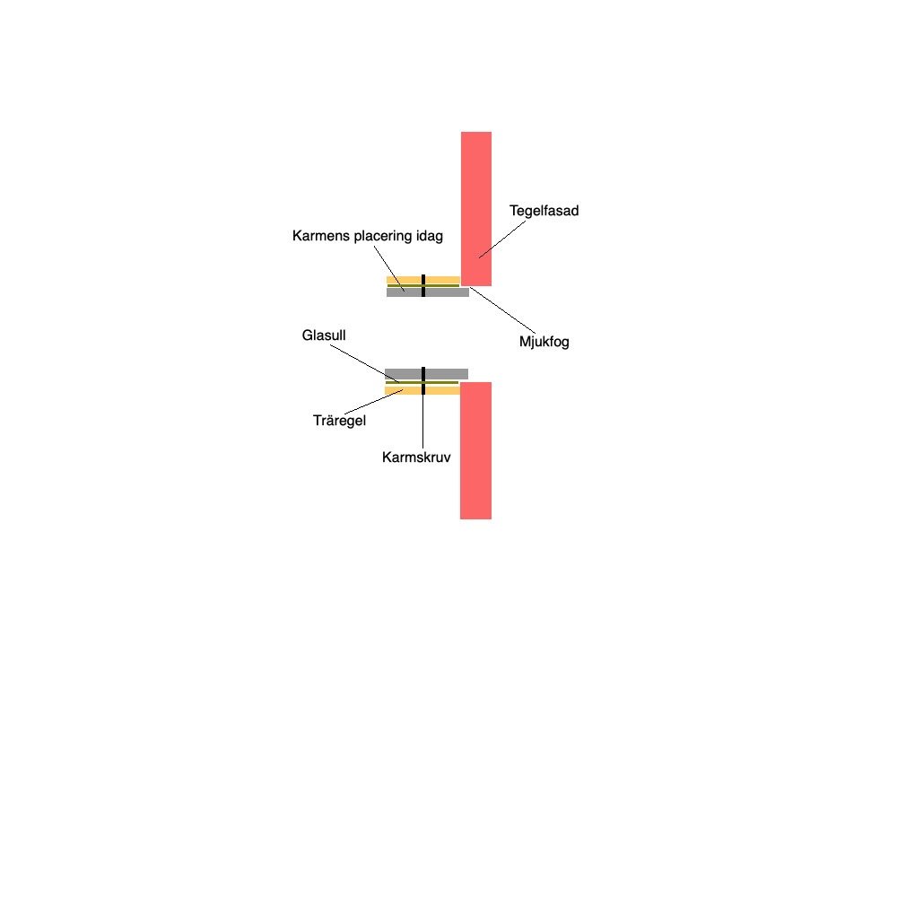

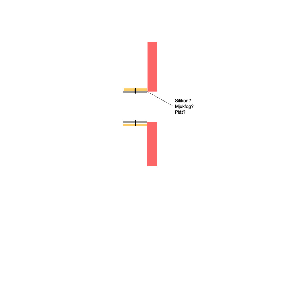

Jag ska montera en ny ytterdörr men har ett litet litet dilemma.
Dörrhålet är 92 cm, på insidan. Men på utsidan 88,7 cm. Teglet kommer alltså en bit över dörrhålet.
Dörrenkarmen som sitter där idag är 88 cm så den passar i precis mellan teglet men den nya dörrkarmen är 89 cm och alltså några mm för stor.
Nu ställs jag inför följande val:
1. Hyvla några mm på den nya karmen på sidorna för att passa in dörren mellan fasaden som den gamla dörren sitter.
2. Såga ur teglet för att få fasaden exakt lika stor som själva dörrhålet och klä in gapet med plåt istället för med silikon som det är idag.
eller 3. Sätta karmen "bakom fasaden". Djupet på karmen blir bra och kommer inte sticka ut på insidan och det blir det absolut snabbaste tillvägagångssättet. Men blir det rätt? Jag tänker att risken blir större för att vatten kan komma in mellan dörrkarm och tegelfasaden. Givetvis tätar jag med silikon i den lilla springan som kan tänkas finnas men ändå.
Vad säger ni?

För att förtydliga kommer här två simpla bilder som visar dagens placering av karmen där den står mellan tegelfasaden och hur jag behöver göra för att få den nya dörrkarmen till att passa utan åverkan på vare sig fasad eller dörrkarm.
