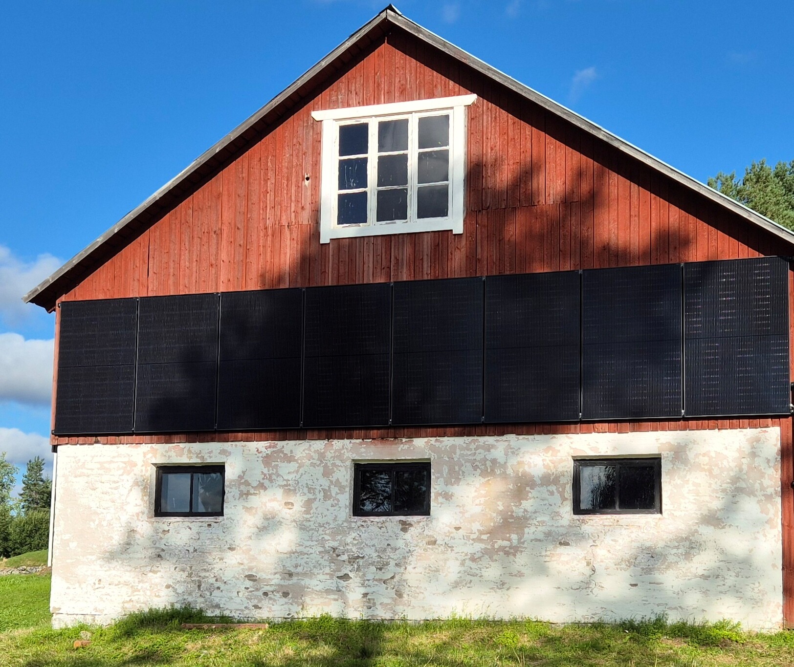

Har en äldre ladugård som är byggd på 1940-talet.
Ursprungligen var det kalkad fasad, och när jag läser om det verkar det ofta varit kalk av hygienska själ för djurhållningen både ute och inne.
Nu har vi inga djur där längre, jag provade för 20 år sedan att kalkputsa och det höll väl i cirka 6-7 år.
Sedan testade jag med silikatfärg och penslade väggen, höll väl ungefär lika länge.
Men nu ser den hemsk ut igen, funderar på om någon typ av färgad puts håller bättre?
Tyckte jag läste en tråd här på forumet tidigare om någon som kört med det, men hittar inte tråden nu.
Såg också att det går att köpa akrylputs från Polen, vet inte om det kan funka i kylan som kan gå ned mot -35 grader på vintern?

Spontant så är väl 6-7 år om du putsat om den riktigt dåligt? Kanske bättre att börja i den ändan och förstå vad som gick fel?
Inte helt färsk tråd, men kanske fortfarande aktuellt problem...
Tänker att den muren antagligen får en hel del vatten från gaveln och solpanelerna(?) ovanför. Kanske ett bleck i ovankant kan minska den fuktpåkänningen och få väggens ytskikt att hålla bättre?
