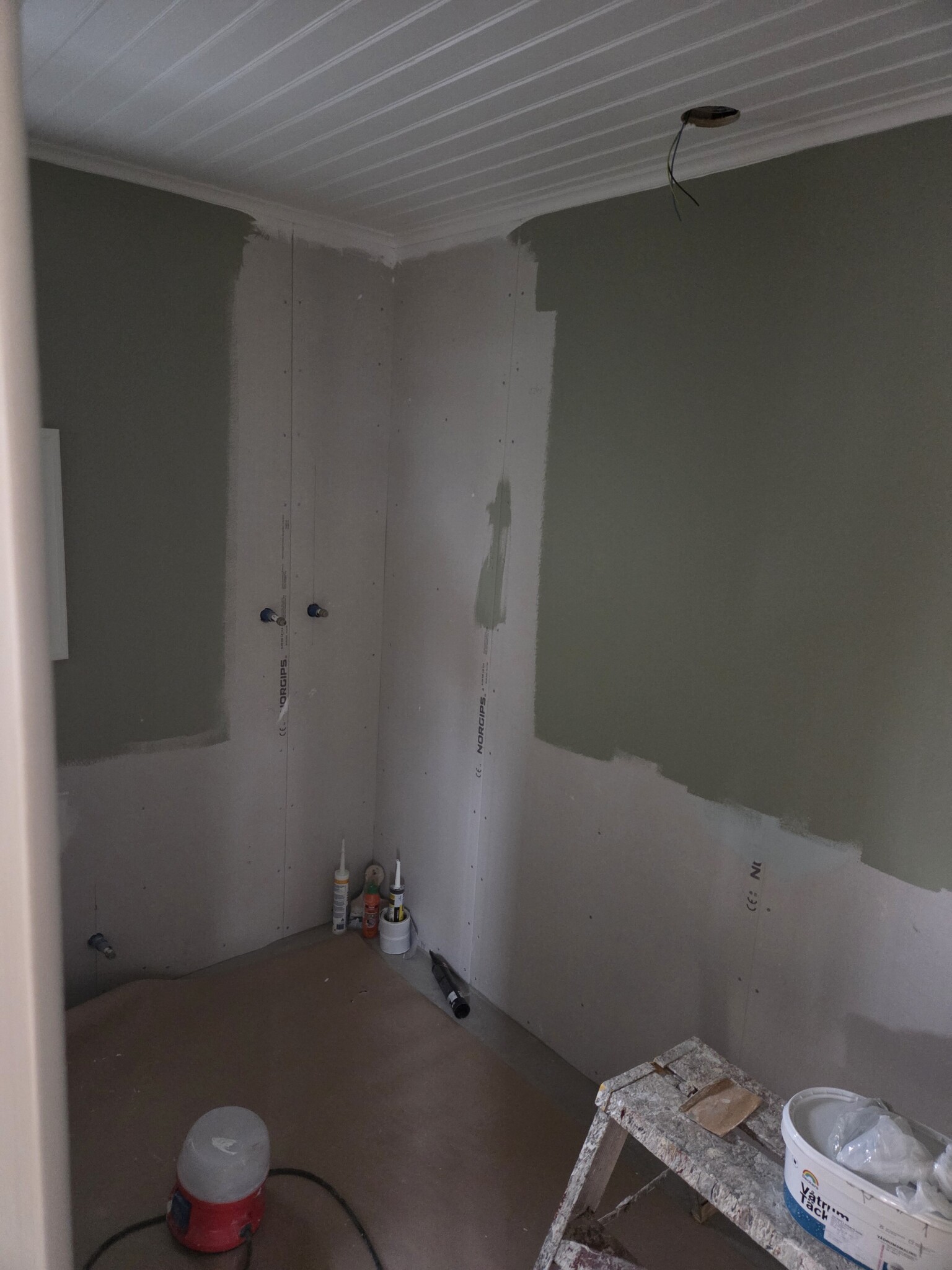

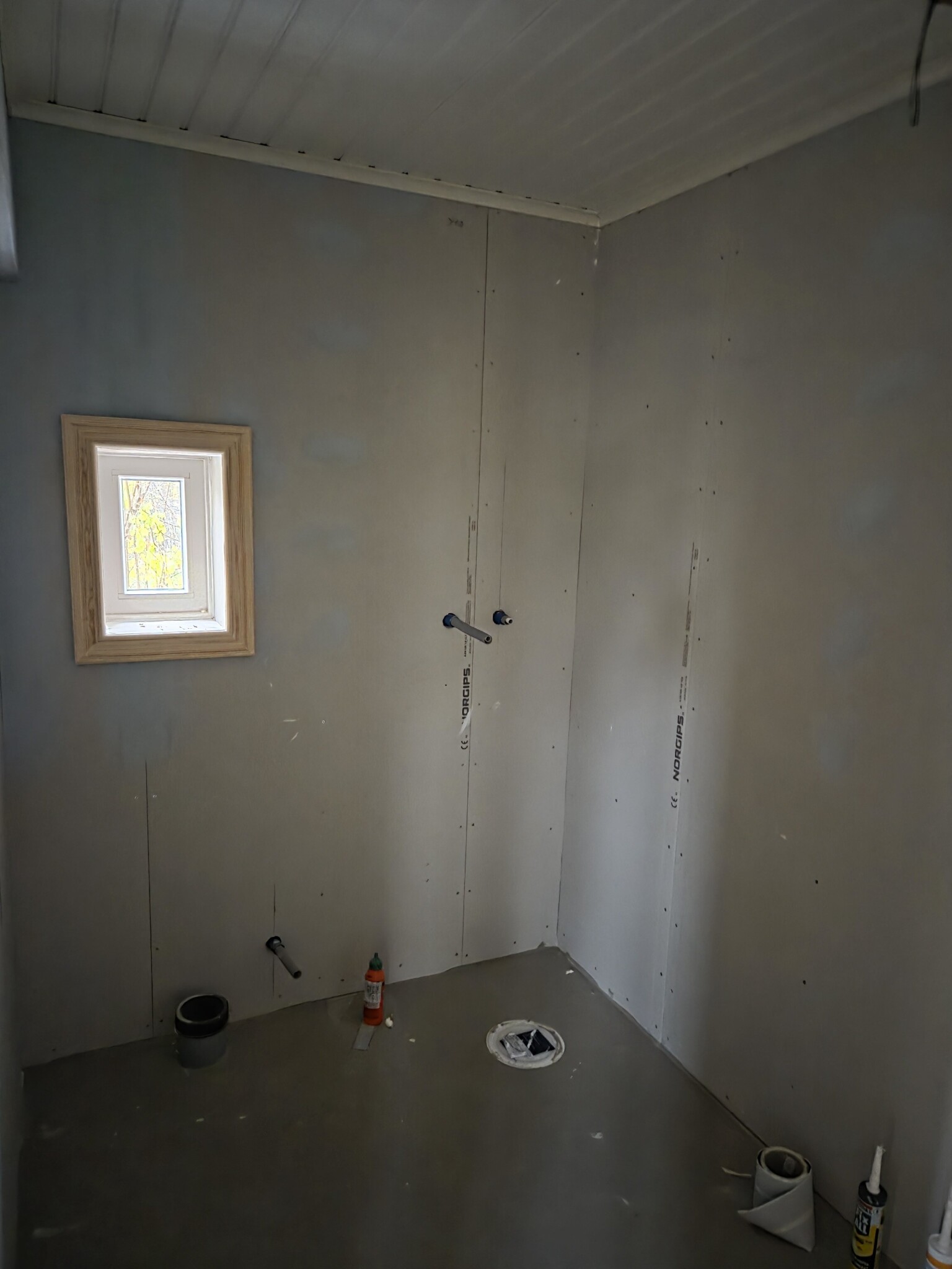

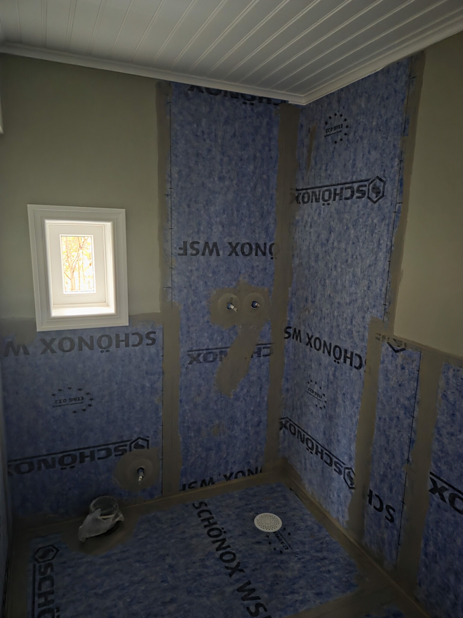

Badrumsbygget här hemma fortskrider, och hantverkare var här och satte SCHÖNOX Folie.
Ska ringa och fråga på måndag hur de tänkt, men är nyfiken på att bolla med någon redan nu..
Vi ska ha dushväggar mot hörnet (se bild). Helst hade vi haft 90x90cm men kanske blir tight, så 80x90 är kanske mer rimligt. Men nu sitter folie 80x80cm i hörnet? Vi ska kaklat vid dusch sen kaklat bröstpanel utanför duschen.
Om jag förstått GVK rätt så ska zon 1 vara 1 meter extra åt båda hållen, och om det är mot yttervägg, då ska hela väggen ha tätskikt?
Förstår inte riktigt hur detta är tänkt. För ser onekligen ut som det är klart?

Jag antar att du menar att det ska vara bröstpanel utanför duschen.J JanDoe7129 skrev:
Det ska vara tätskikt på alla väggar och hela väggarna, men för området med bröstpanel gissar jag att man följer anvisningarna för godkända målade system, som ska ha en annan sorts tätskikt. Däremot är det ju meningen att de två tätskikten ska överlappa varandra.
Har man även satt upp väven för målade ytor?
Hur överlappar de i så fall?

Då är det nog bäst att du frågar dem hur de har tänkt att gå vidare. Under tiden kan du ju läsa anvisningarna för Schönox tätskikt här: https://www.schonox.com/se/ny-monteringsanvisning-for-vatrum/
och för åtminstone ett målat godkänt system här: https://www.vatrumsmalning.se/nymalning-mvk-godkanda-system-vt-vatzon1
Det gör det lite lättare att diskutera saken om du vet lite mer om vad som gäller.
