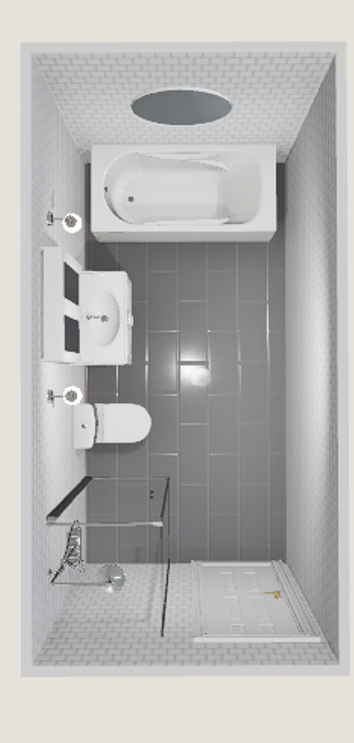

Bakgrund: Köpt hus från 1924. Vi har frågat besiktningsman och andra branschmänniskor om vi bör dränera om huset som aldrig verkar ha dränerats om sedan huset byggdes och alla säger nej. Det är inga tecken på fuktproblem i källaren. Luktar fräscht, går att förvara saker utan problem där samt på 50-talet la man in körsbärsparkett i nästan hela källaren direkt på bottenplattan och golvet är lika fint idag, ej fuktpåverkat. Det vi fått höra är att befintlig dränering verkar ha gjorts väldigt väl och fungerar fortfarande utan problem samt att grundvattennivån har sjunkit markant i stan där huset är byggt pga all byggnation som skett efter vårt hur byggdes. Dränerar vi om huset riskerar vi att skapa problem som inte finns.
Vi kommer således inte dränera om huset. Men vi vill göra källaren till boendeyta och på så sätt få ett tv/lekrum, gästrum, tvättstuga och ett badrum. Vi tänker klinkers på golvet i källaren och silikatfärg på väggarna. Källaren är uppvärmd med element som finns i alla rum, finns även öppen spis. Men vi vill alltså bygga ett badrum från grunden vilket idag inte finns med wc, handfat, dusch och badkar. Idag finns endast två duschar och en bastu i tvättstugan som vi ska riva ut.
Till min fråga: Funderar nu dock på om det kan finnas nackdelar med att ha tätskikt upp till taket med kakel i badrummet eller om vi bör lämna tex halva väggen eller 1/3 upptill mot ytterväggen för att väggen ska kunna andas och kunna släppa igenom fukt åt bägge håll? Tänker att vi även behöver göra håltagning för att sätta in tex PAX-fläkt både i blivande badrum och tvättstuga.
Bifogar skiss på badrummet som vi snabbt ritat upp i ikeas planeringsverktyg. Väggen där badkaret är placerat är yttervägg. Övriga väggar är innerväggar i källaren. Funderingen är då om vi bör ha dra ner tätskiktet och bara ha ett lägre stänkskydd ovanför badkaret och sedan lämna resten av väggen endast målad med diffusionsöppen färg?
Någon som gjort liknande projekt och har bra tips på hur vi ska tänka?

Kan man inte tänka sig att man bygger "ett rum i rummet", dvs inte lägger tätskikt direkt på källarvägg utan reglar upp så du får en luftspalt mellan befintlig källarvägg och nya väggskivorna i badrummet som förses med tätskikt etc enligt konstens alla regler (möjligen lika för golvet??)

Jag föreslår att du följer branschreglerna från BKR och bara har tätskikt på golv och väggar i det område som blir blött när man badar och duschar. På övrig yta kan du antingen måla eller ha små kakel/klinker-plattor med breda fogar som fukten kan avdunsta genom.
