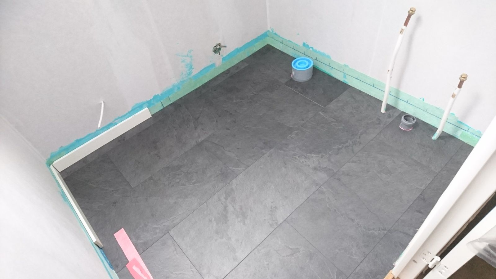

Det är klart :cool: skall väl försöka att lägga upp en resultatbild också. Det blev tätskikt, flytspackel och vinylgolv, eftersom det bygger så lite på höjden. Flytspacklet sprack mycket riktigt. Eller sprack kanske är att ta i, jag hällde ut det och plana ut det. På natten sen vakna jag av en smäll, det hade blivit en sättningsspricka i spacklet märkte jag när jag kikade på morgonen. Det var dock en spricka tunt som ett hårstrå, sen dess har det inte märkts något. En liten toa är bra att göra själv, man lär sig mycket och kan ta tid på sig då man oftast har en till. Är glad att jag Flytspackla också, det var inte så lätt som det ser ut och man måste ha lite tempo när man väl börjat. Sen är det ju lite bökigt i ett så litet utrymme, men bra erfarenhet att ha med vid större projekt.

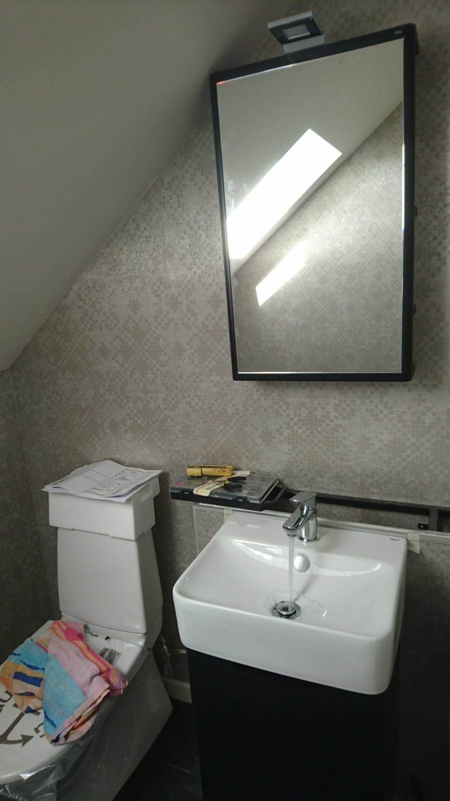

Badrum under renovering med handfat, spegel och verktyg på en arbetsbänk.
Inte världens bästa bild men den jag hitta. Detta är strax innan det var helt klart.
Oslutgjutet badrumsgolv med vågiga färgskiftningar i spacklet och omålade väggar.
Innan inredningen var klar

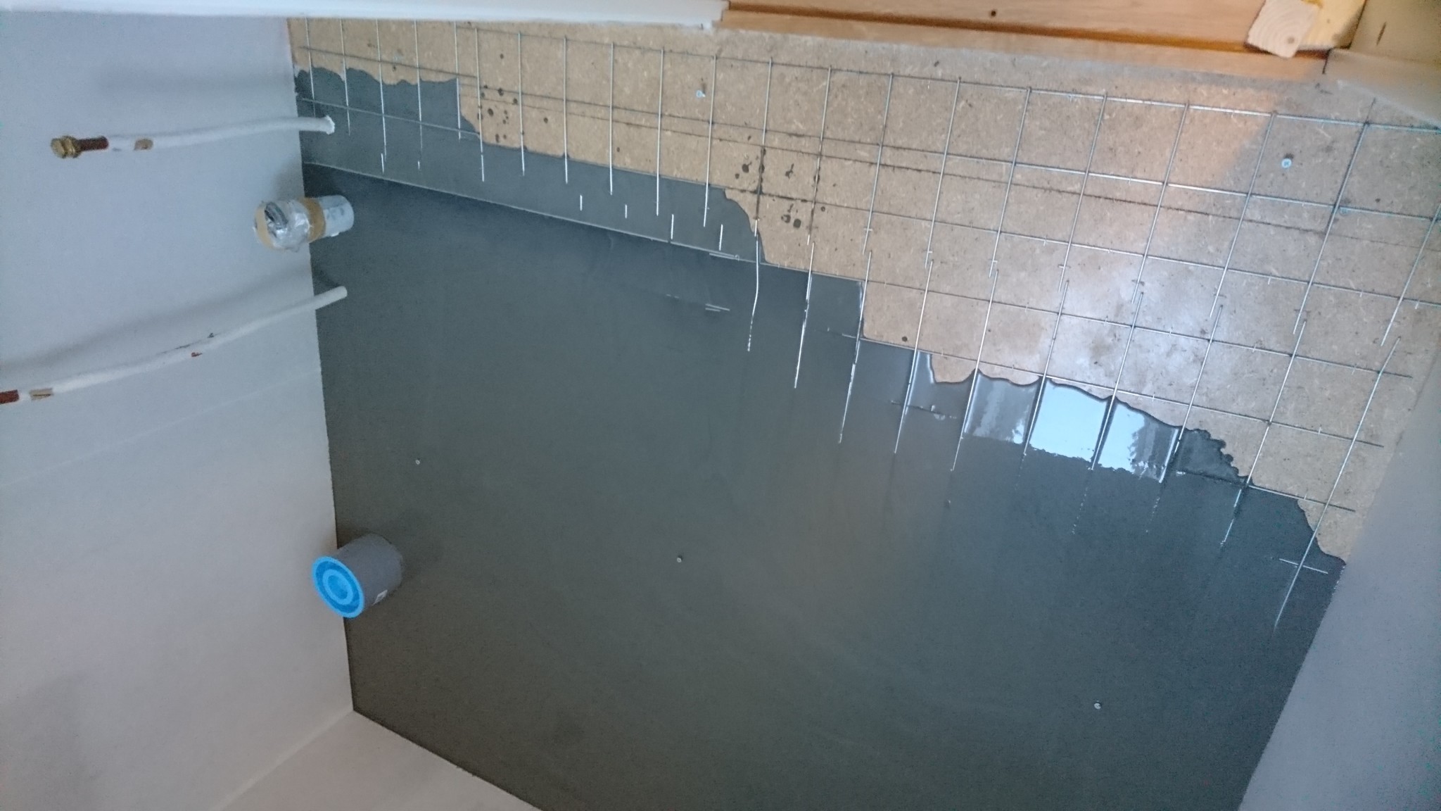

Så här såg det ut när jag hällde på flytspackel
Nyutgjuten flytspackel på golv i ett rum, med vågiga färgskiftningar och installationer i bakgrunden.

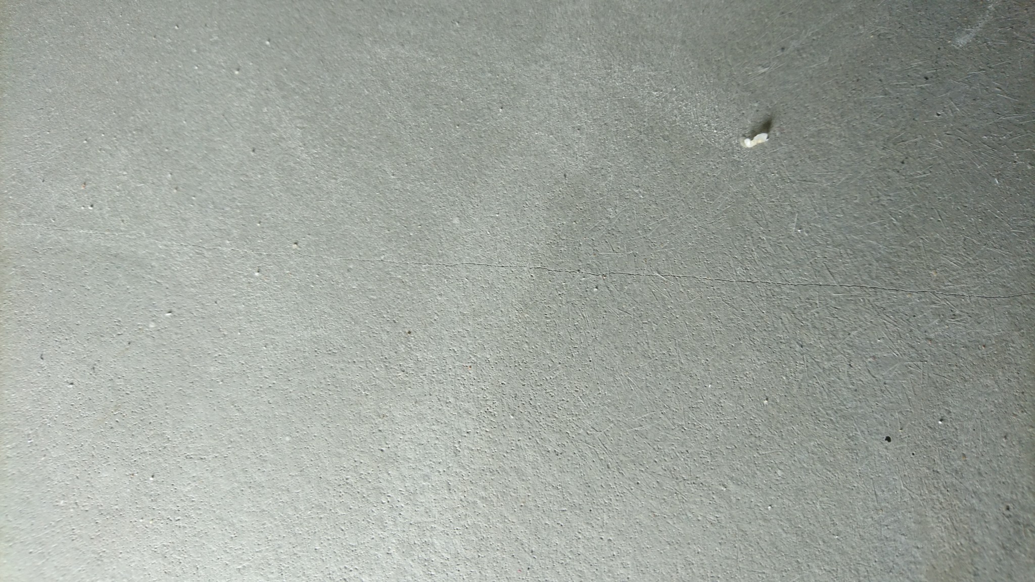

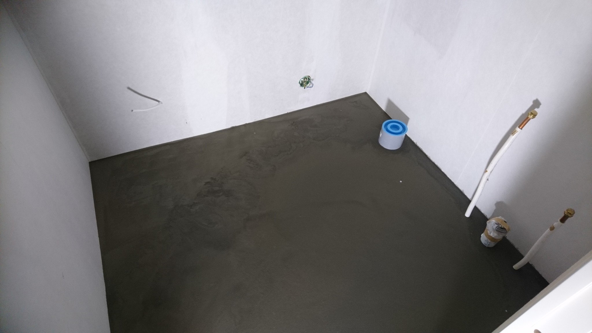

Här är det klart, sprickan har redan uppkommit, men syns inte. Som ni ser är det lite vågiga färgskiftningar i spacklet, vet inte om det är naturligt eller om det kan bero på för långsam uthällning kanske, att spacklet redan hade börjat brinna när det sista hälldes ut. Hittar inte bilden på sprickan just nu, men minns att det var svårt att fånga den på bild, hade nästan behövts macrolins.
Aja så blev det. Det var första gången för mig med i princip alla steg så ha överseende :) Men, feedback kan ju vara bra både för andra och mig själv.
Edit:
Hittade bilden på sprickan,så såg den ut, men tror inte den påverkar så mycket i mitt fall. Nyggjuten skiva av flytspackel med svart pigment i träramp på ett arbetsbord.

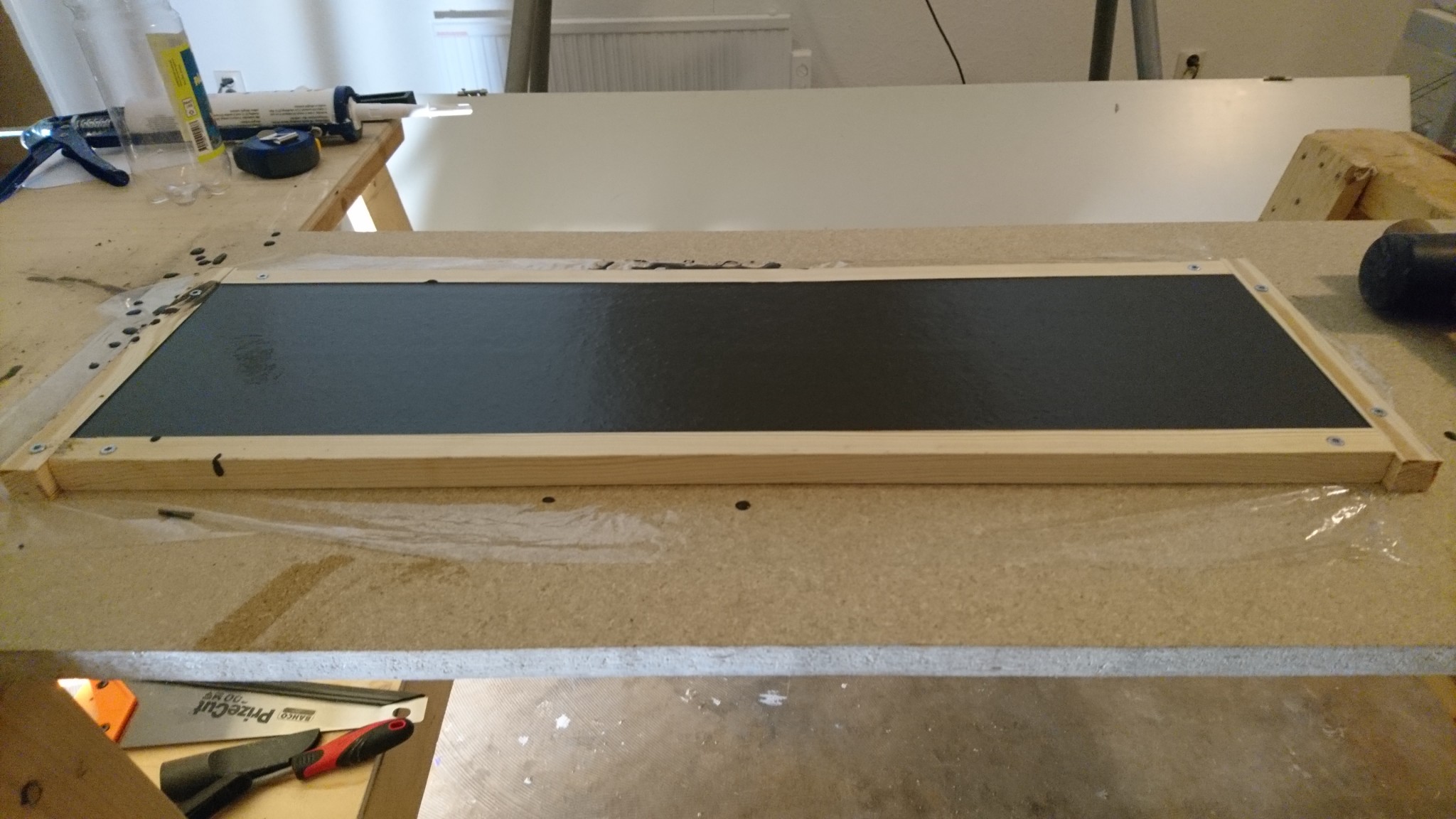

Fick förövrigt feeling och gjöt en skiva till konsolen som handfatet är monterat på. Gjöt med flytspackel och hade i lite svart pigment för roligare färg, den blev bra
Tänk på att flytspackel inte står emot vatten så det ska alltid "täckas av annat ytmaterial"...
Pigmenteringen kanske gör att den står emot vatten mer eller så blir den inte så utsatt så du klarat dig från problem, men kan vara bra och veta.

Tack för tipset, hade stenimpregnering på skivan så den har klarat sig bra. Kanske snart är dags att lägga på ett lager till. Sen hade jag även en bit armeringsnät i så den blev rätt rejäl, var lite orolig att den skulle knäckas vid hantering men den var stabil.
