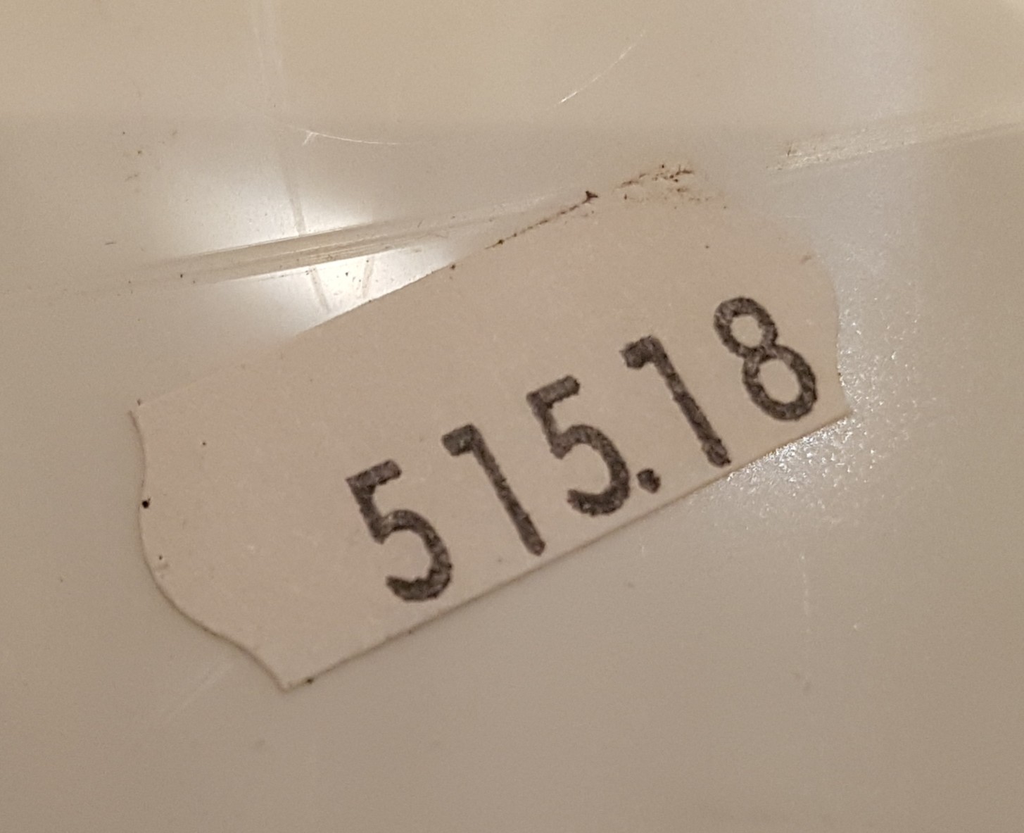

Aha, tack för den informationen! Nu är bara frågan vad minst betyder och när den är tillverkad... Finns bara en kryptisk information som liknar ett datum, se bild. Troligvis 2018, men vad betyder "515"?
Sliten etikett med numret "515.18" på en vit bakgrund, troligtvis ett datum eller en kod.
Dag 5 i vecka 15, är en gissning.

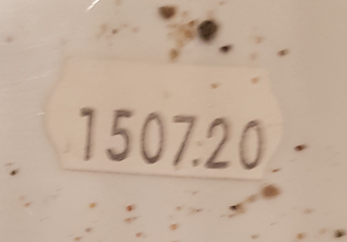

Hmm, köpte probau 555 i dag och på den står det 1507.20, se bild så jag tror inte den första delen är dag och månad. Om inte det är "bäst före" som lappen visar...
Etikett med siffrorna 150720, möjligt datum eller batchnummer, på en smutsig yta.
Fick svar från Bauhaus i dag. För just den här produkten ska man läsa av det som VVD.ÅR, dvs. första två är vecka, sen vilken dag och sist år som produkten är tillverkad. I mitt fall 515.18 blir det tillverkad 2018 vecka 51 fredag.
Membranet är med andra ord, i dag, tillverkat för 1år och 6 veckor sedan. De säger "lagerstabil minst 1 år", då borde jag väl våga använda den till de delar i badrummet som inte är utsatta för vattenspolning (våtzon 2)??
