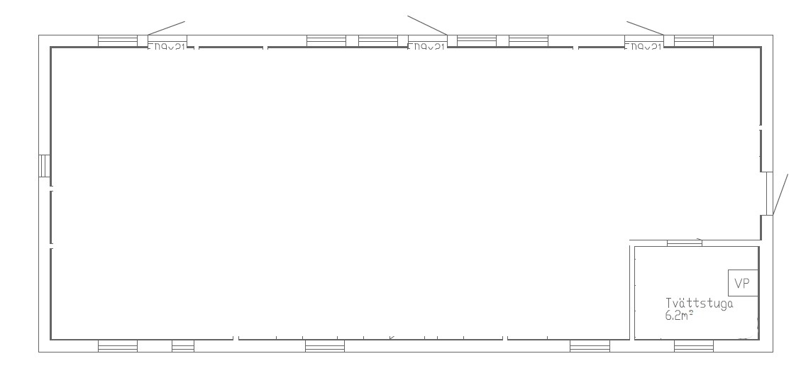

Har en platta på mark som gjutits klar för någon månad sedan och nu kommer strax husstommen på plats.
Tanken är att då få igång golvvärmen på något sätt efter det.
Skulle de funka att sätta tätskikt i ca 6m2 av husets 110m2 för att få igång bergvärmen eller ska jag vänta med det och använda typ en byggpanna i någon månad innan jag lägger något tätskikt alls?
Eller finns det några andra alternativ?
  • Ritning av husgrund med noterad yta för tvättstuga där golvvärme ska installeras.
Jag hade väntat med det. Är nog inte värt att chansa om den inte har torkat ut helt. Det går ju att göra en fuktmätning av plattan. Annars är ett tips att ta typ en hink med nånting i så det är lite vikt i den och så ställer den på plattan och vänta nån dag sen lyfter du på hinken. Ser du en att betongen är mörkare där hinken stod är det fukt kvar. Det får ju dock inte regna nått på plattan just där du kollar.
