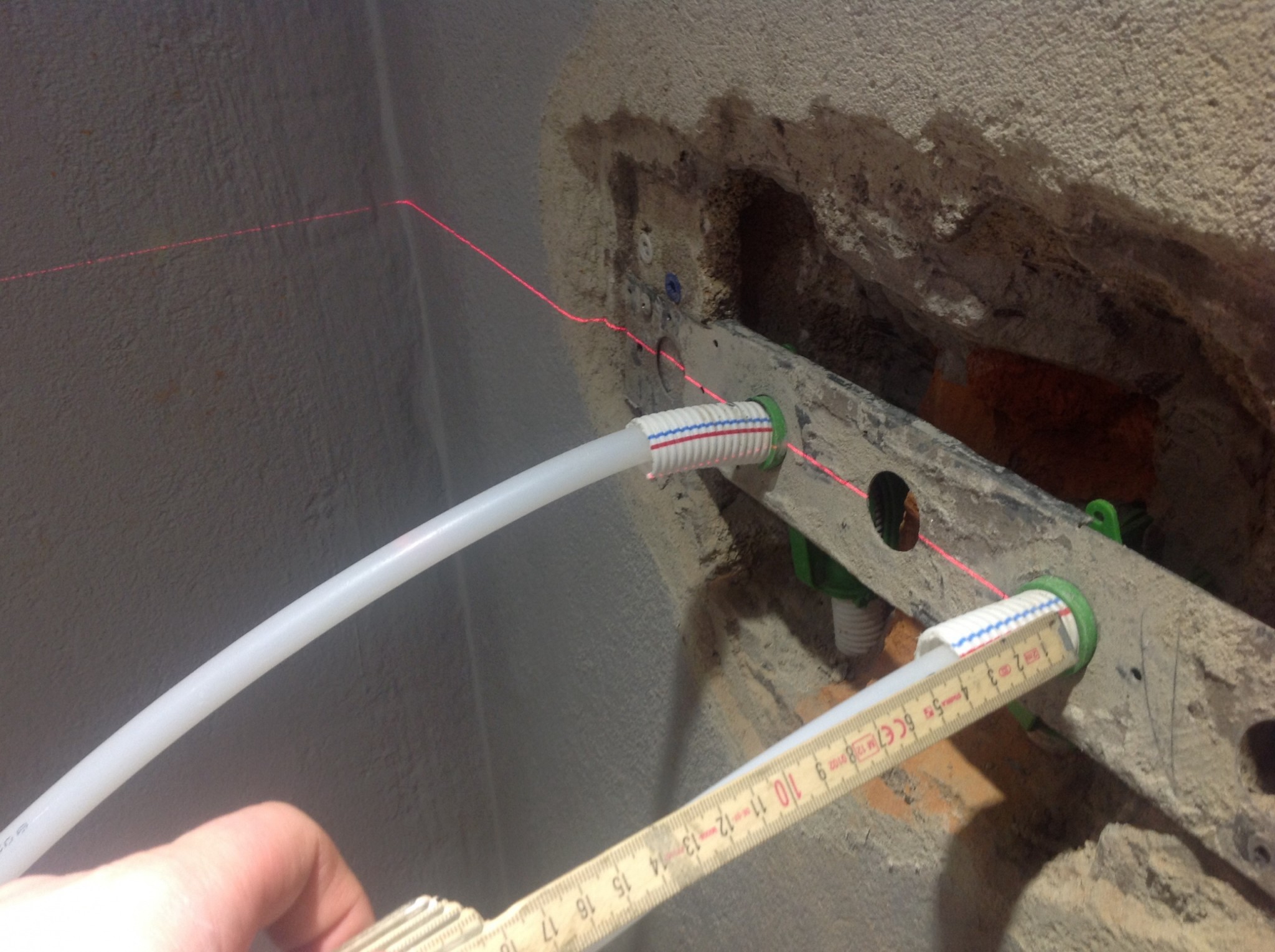

Kommer rören ifrån plattan eller taket? Om du inte rört den andra är mitt tips att du klipper upp fixturen i längdriktningen med en mindre avbitare i småbitar för att rädda höljet.

de kommer från plattan! Båda är körda trots att jag skärde längs gående först men de satt liksom fast
Om du knackar bort bruket försiktigt och kan få loss lite slang och fixtur kan du ju bocka om och sänka fixturen några cm på så sätt vinna lite mera hölje som tätskiktet kan gå täta emot.

Och du skall byta innerröret. Då har du har sågat lite lätt i det.
Ja men det är inte kopplat i andra änden så jag drar ut lite så det är löst.

Men det krävs ju sjukt mycket nertagning för det, men men om det är ända lösningen så!
Jag hade satt M6-dosa i stället. Du behöver knacka upp så du kan gjuta in dessa men det löser dina problem. Dessutom är M6-dosan enklare vid en sådan här renovering där du måste putsa väggarna utan att först veta exakt på mm var färdiga väggen blir. M6- dosan fräser du ner till rätt längd när du kaklat färdigt.
Vad har du för val om installationen skall bli korrekt, kanske tar några timmar. Vi har bollat idéer på lösningar, nu är det lite torrt på lösningar från mig.

jo jag vet men man drar ju sig för det;) men borde det inte gå att knacka bort lite och kappa av längre in och bara dra ut vattenröret utan skyddsröret ev lite bruk in i fixturen sedan gjuta igen det tätskikt runt röret klart. Funkar det?
När det gäller vatten, tätskikt och badrum leker man inte med egna lösningar. Om innerröret skulle gå sönder ska vattnet ut fördelarskåpet och skvallra om en läcka. Med din lösning kommer vattnet i andra änden stå och trycka bakom tätskiktet.
Håller med så nu är det hål i väggen lägger upp en bild om en stund om ni vill se
Vad tror ni? Ser det bra ut och räcker det att skyddsröret sticker ut så här långt (35mm utanför putsad vägg ska alltså på kakel och fix) ?
skulle tro att det räcker om det sticker ut 35mm utanför putsen, är bara manschetten som ska på, skyddsröret kapas jämns med kaklet
