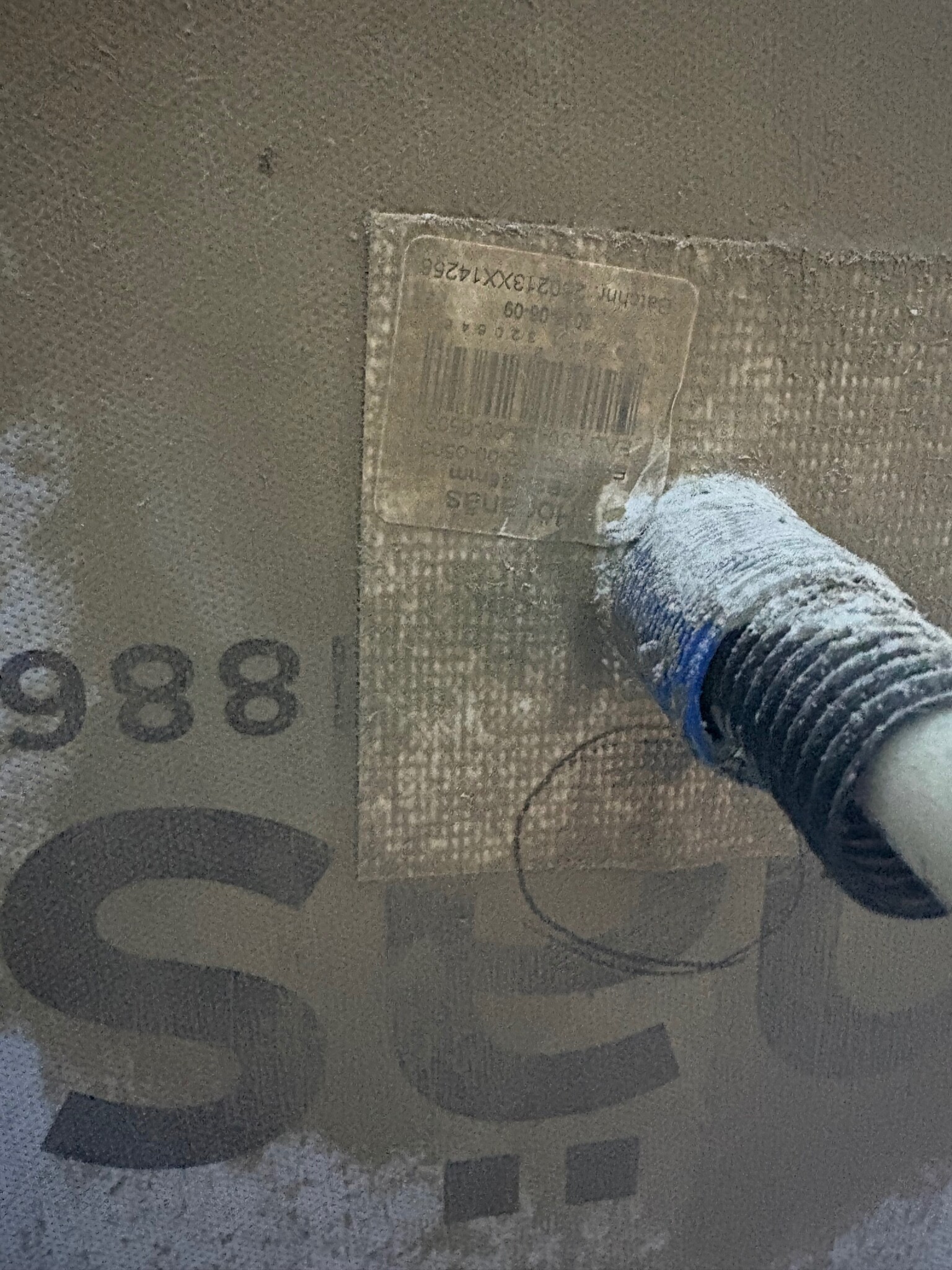

Ju mer man tittar desto konstigare blir det, är detta normalt att man behåller etiketter?
  • Väggbeklädnad med kvarvarande etikett bredvid penna i arbetshandske, diskussion om etikettens närvaro.
Företaget du har anlitat, gör de något i egen regi? Eller är det bara ett säljbolag, som outsourcar allt till lägsta kostnad (för dem). Resultat liknande detta är rätt vanligt då.
Jag skulle vilja skämt och säg att etiketten måste vara kvar om man ska kunna reklamera men de är just de... skämt...
Düsseldorff
Nej etiketterna ska såklart bort eftersom de har fel lim bakom.
Dina hantverkare verkar gå på tjack om jag ska vara ärlig.
