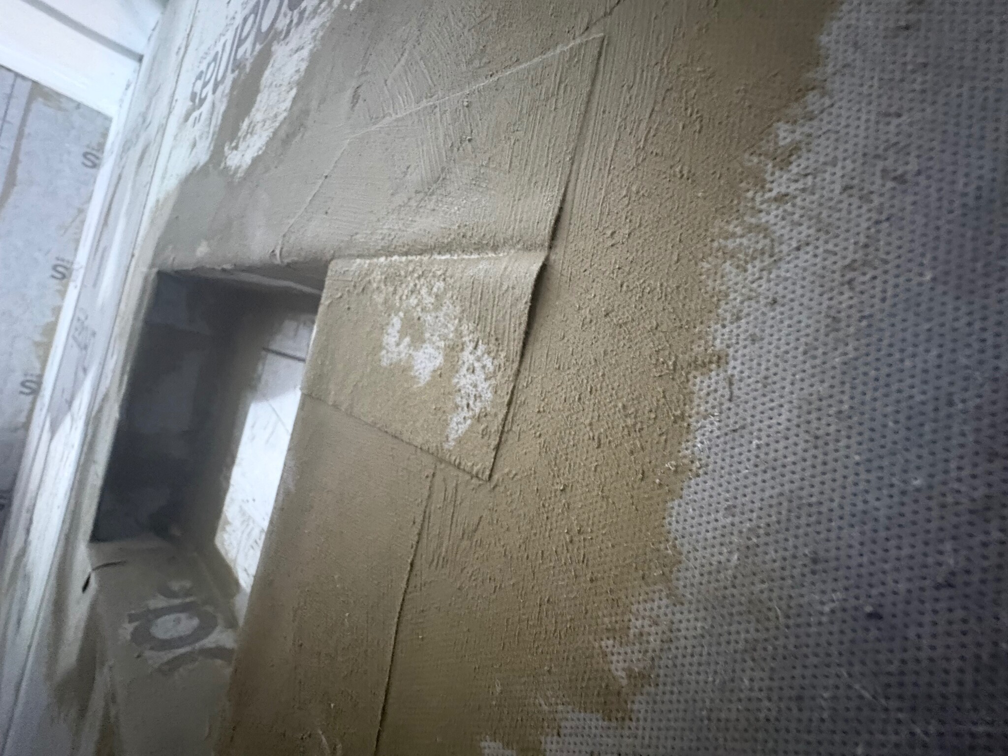

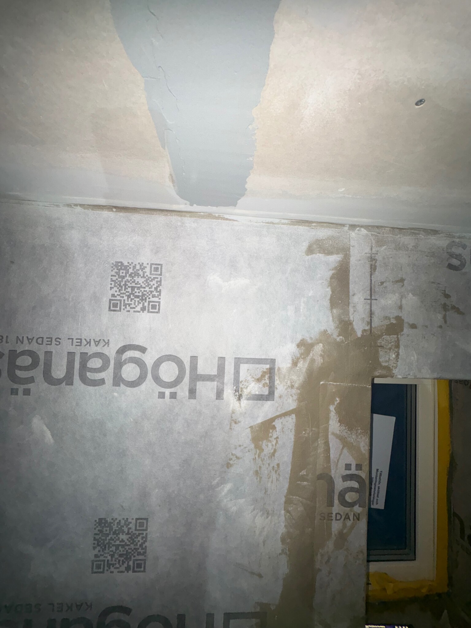

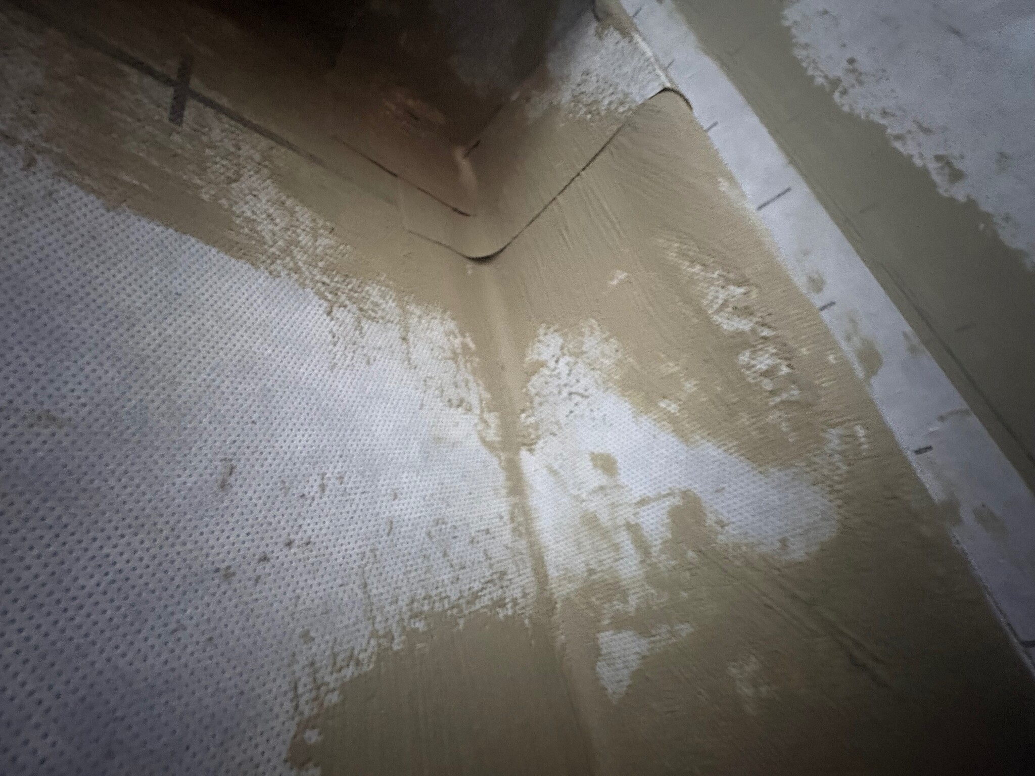

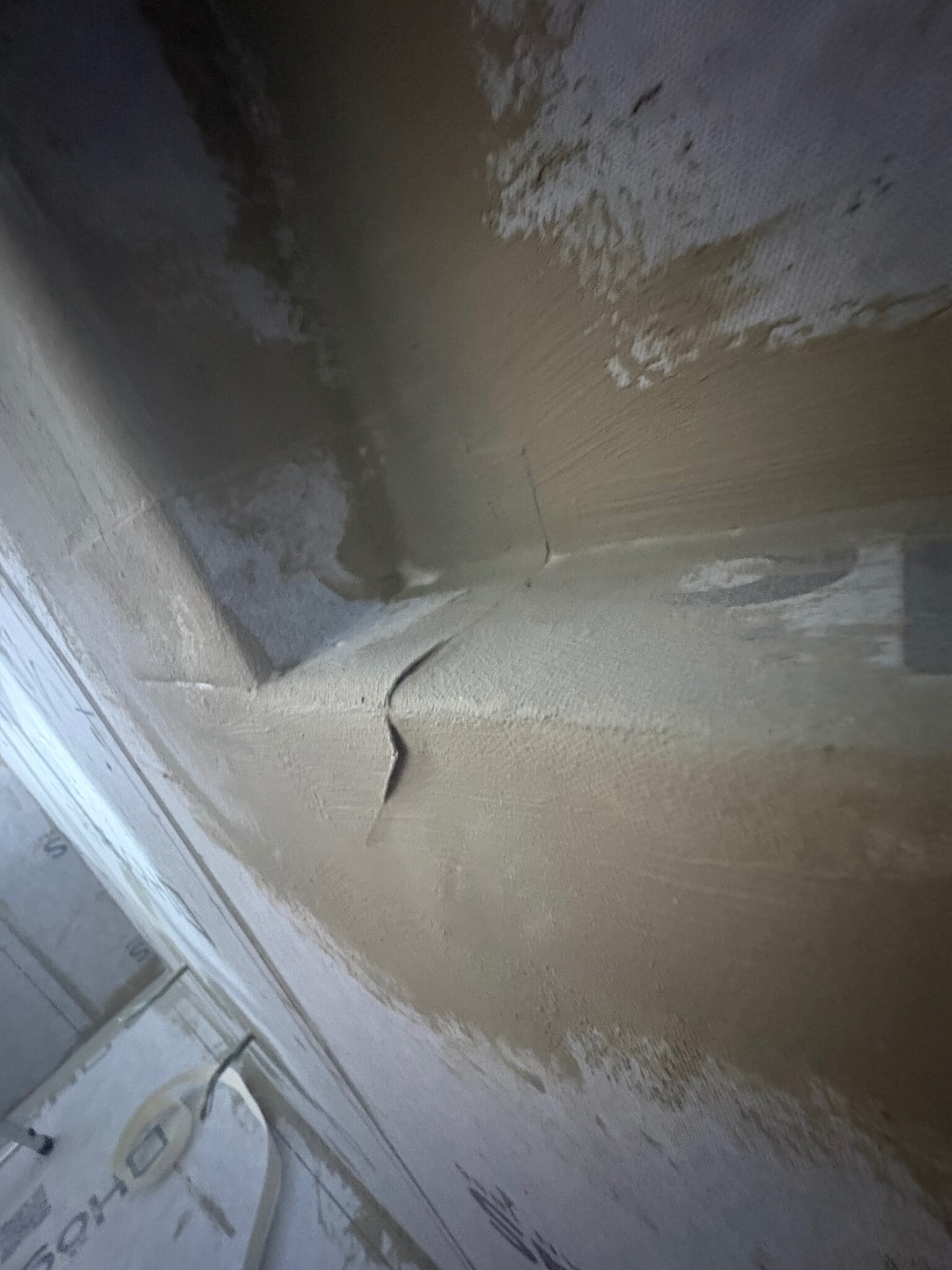

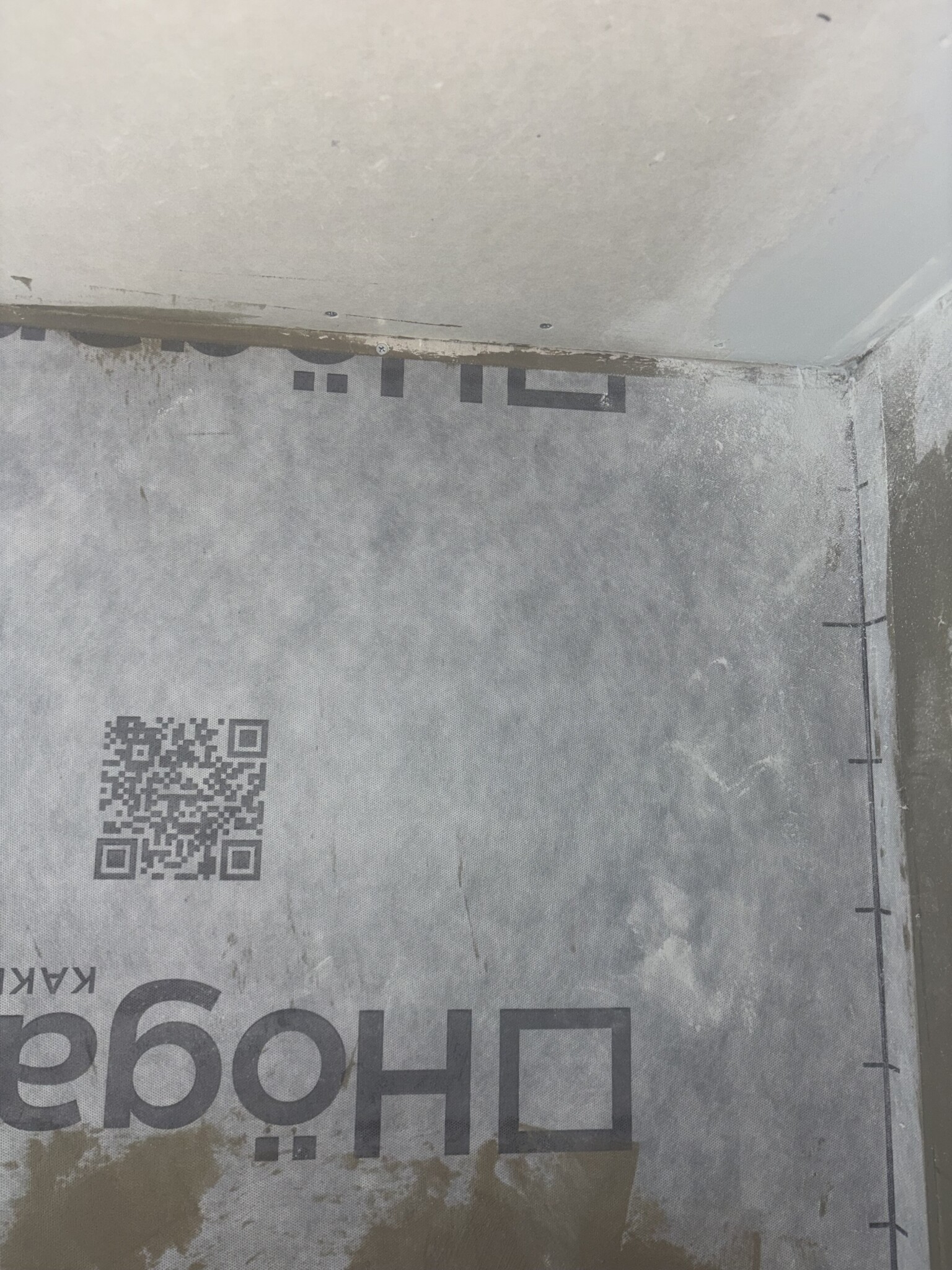

Nu har hantverkarna varit här och lagt tätskiktet i badrum och flera saker har väckt frågan om det faktiskt är korrekt utfört…
Efter lite googlande och läsning av branschregler osv så verkar svaret vara nej och att det inte är korrekt utfört - men vill gärna höra med andra kunniga innan vi tar det med byggfirman.
På bilderna där det är ett glapp mellan tätskikt på väggen och själva taket är det våtzon 1.
Så vad sägs - är detta ok utfört tätskikt?
  • Glapp mellan tätskikt och tak i ett badrum, våtzon 1. Misstänkt felaktig installation av tätskiktet där struktur och sprickor syns.
  • Hörn av badrum med tätskikt där det finns ett glapp mellan väggen och taket i våtzon 1, ifrågasatt för korrekt utförande.
  • Glapp mellan tätskikt och tak i badrum, visar potentiellt felaktig konstruktion i våtzon 1 med synligt mellanrum vid hörn.
  • Glapp mellan tätskikt och tak i ett badrum, platsen är våtzon 1. Tätskiktet ser ofullständigt ut med en öppning längs kanten.
  • Glapp mellan tätskikt och tak i badrum, våtzon 1, tydliggjort av hantverkare. Frågetecken kring korrekt utförande.

Är absolut inte okej med gliporna. Har dom våtrumsbehörighet kan man undra? Låt dom inte göra mer.
UffePlåtis och 2 till
Düsseldorff
Nej.
Det får inte glappa.

Det spelar ingen roll. När tätskikt sätts måste självklart alla delar i skiktet sluta tätt. Glipor är absolut inte ok.

Okej… vi har anlitat ett företag med goda rekommendationer i Göteborgsområdet men det tycks ju inte hjälpa då det varit flertalet felaktigheter genom hela renoveringen. Jag skulle gärna ha ”fakta” att ta med projektledaren så vi slipper vidare diskussioner.
En till fråga - vi märker att tätskiktet (själva tapeten eller vad det kallas), inte ligger tätt mot väggen på alls platser. Det är som ”luftbubblor” eller ”släpp” lite varstans. Är det också något som är felaktigt i utförandet eller är det normalt?

Fel. Det ska sitta tätt.

Nej det ska verkligen inte vara några luftbubblor. Det är bara för firman att "gör om gör rätt". Eller välj en annan firma.

Stoppa kaklingen tills du fått ordning på tätskiktet!
