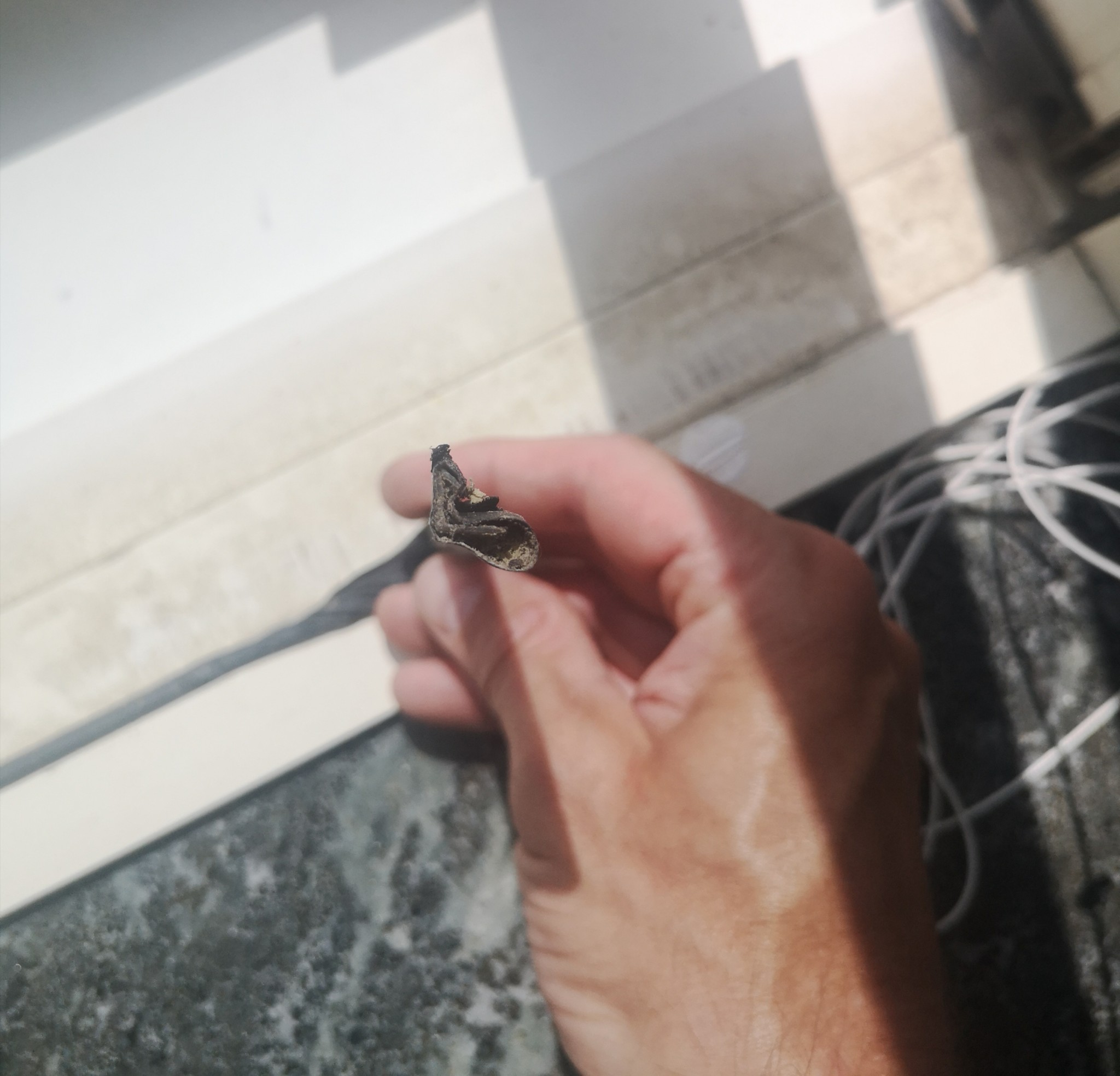

Hej, tänkte byta ut gamla lister mot nya. De gamla är monterade i sågspår och är p-profil. Verkar även ha någon typ av fyllningmaterial. Finns denna typ att få tag i? Är äldre Trarydfönster. Vill försöka få så bra ljudisolering som möjligt.
  • Hand håller en gammal P-profil list från ett Trarydfönster med synligt fyllnadsmaterial.

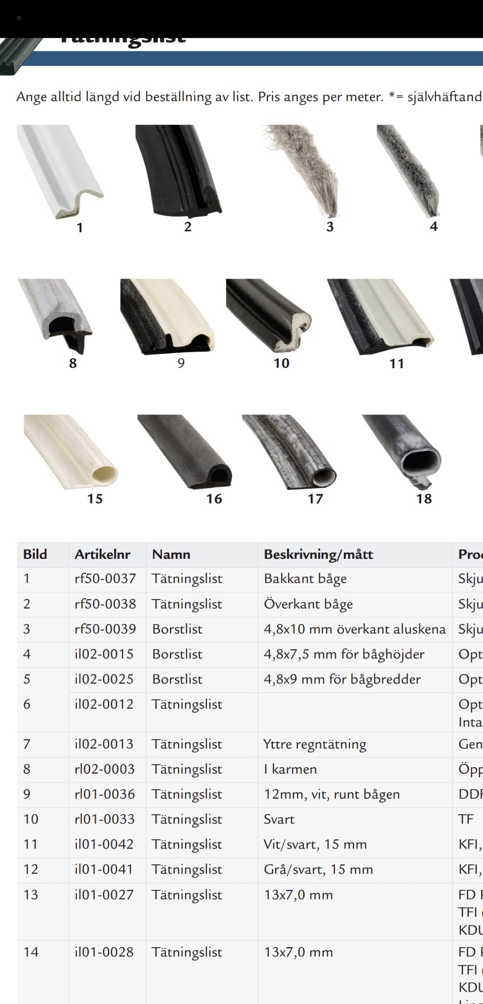

Svarar på min egen fråga. Hittade i Traryds reservdelskatalog. Nr 10 i bilden. Dock 66kr/m. Frågan är om det finns nyare och bättre material (bättre ljuddämpning och värmeisolerande) som passar?
  • Översikt av olika tätningsslistar och borstlister med nummer, namn och beskrivning från en reservdelskatalog. Nr 10 är en svart tätningsslist.
