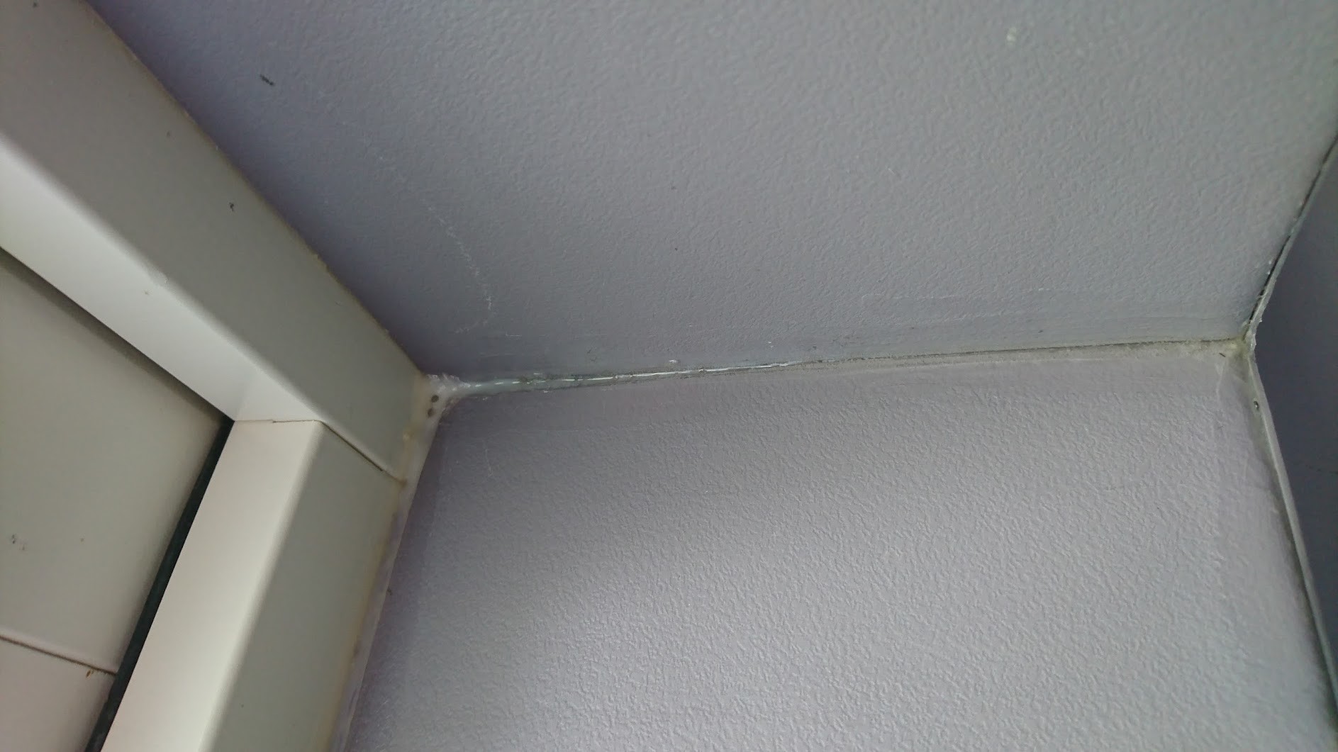

Jag har anlitat ett GVK-anslutet företag för att göra ett badrum.

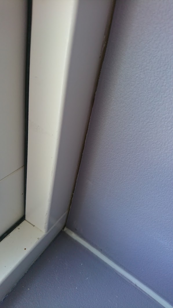

De är nu färdiga med tätskiktet och jag har en fundering om man inte borde täta mellan fönster och matta? Som det är nu så borde ju vatten kunna leta sig in bakom tätskiktet om man råkar spola vatten på fönstret? Upptill så har man lagt silikon eller något annat kladd mot fönstret.

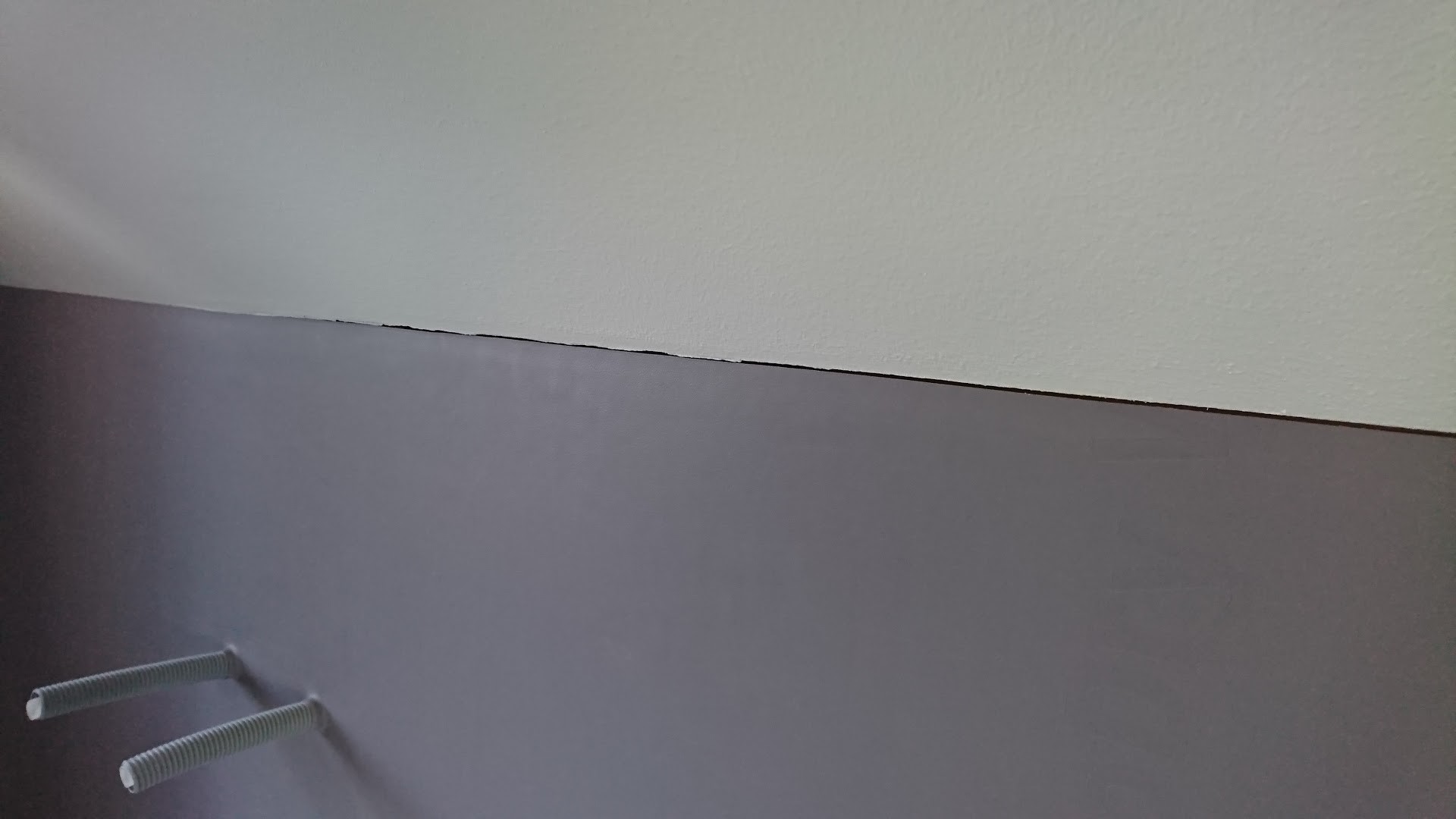

Där badkaret ska stå är det snedtak och även där är det en liten glipa där vägg möter tak. Tänker mig att det kan rinna en del vatten längs taket när barnen härjar på.
Jag har inte hunnit ta upp det med dom ännu och kaklingen är inte påbörjad ännu, så det borde gå att åtgärda.
I övrigt är jag supernöjd än så länge då de är extremt noggranna.
Tätskiktet är Tarkett TarkoDry om någon undrar.
