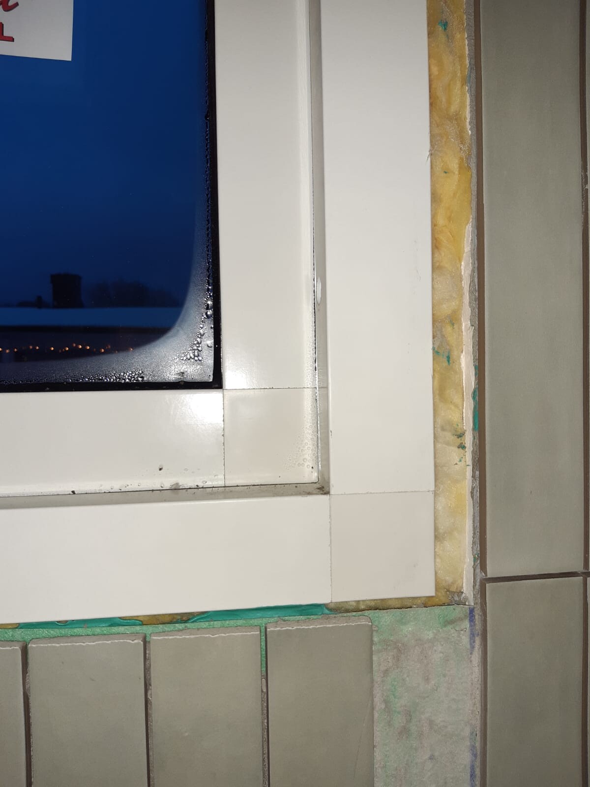

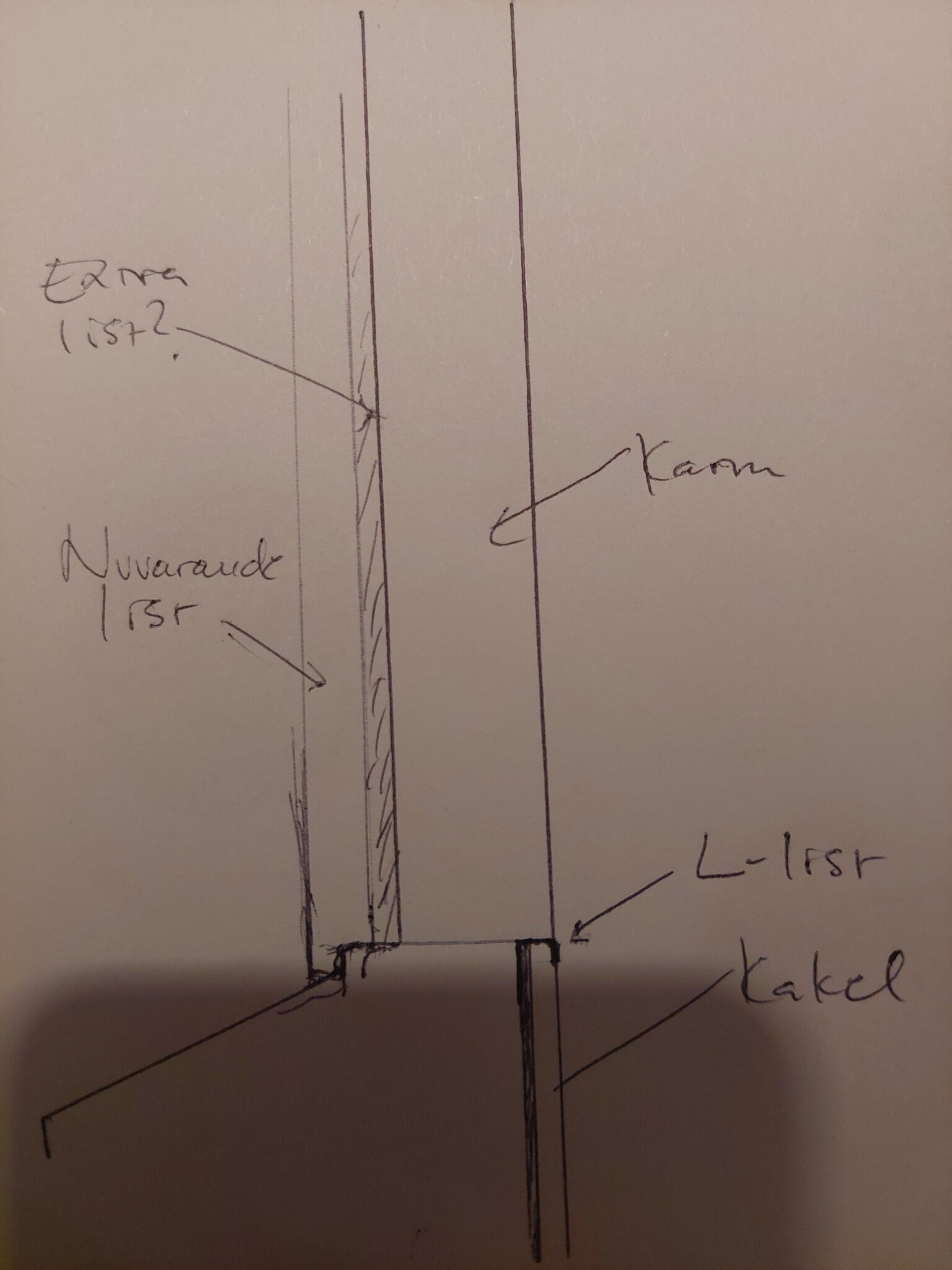

Hej, renovering av badrum pågår och vi har diskussion med byggaren om hur tätskiktet bör ligga mot fönstret, (nytt våtrumsfönster) plus huruvida väggplattorna ska gå ända fram till fönstret och om vi kan skjuta in fönstret 1 cm för att få det att gå kant i kant med kaklet inklusive L-list.
Bilden visar hur de råkade skära av tätskiktet, viket nu är skarvat och åtgärdat men under tätskiktet har de lämnad 2 cm mjuk rockwool. Här bör väl tätas bättre? Dessutom ska det ligga en smal remsa med kakel intill fönstret och den behöver väl hårt underlag?

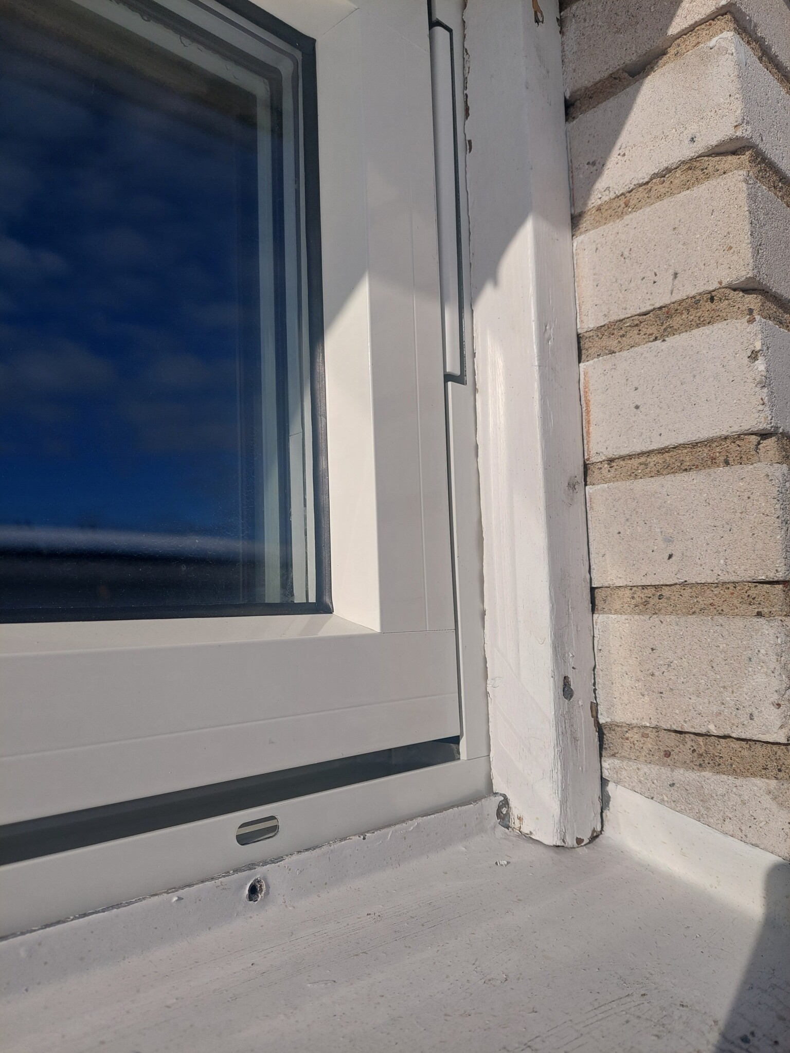

Fråga om utsidan: om fönstret skjuts inåt 1 cm, är det ok att skarva med en trälist runtom eller måste man skaffa en ny fönsterplåt som ligger direkt mot fönstret?
  • Ritning av fönsterinstallation i badrum med etiketter för karm, kakel, L-list och placering av extra list. Diskussion om tätskikt och fönstrets placering.
  • Närbild av ett nyinstallerat våtrumsfönster, visande hur tätskikt och fasad möts i en renoveringssituation.
  • Bilden visar ett fönster i ett badrum under renovering. Tätskiktet är synligt med skarvar, samt isolering och kakel som slutar intill fönstret.

Tätskiktet skall sitta på karmen, ser lite kort ut i ert fall? Eller ser det annorlunda ut nu efter att de skarvat?
[länk]
Tack. Ja, tätskiktet är nu skarvat och förlängt. (Ej i bild. Bilden visar rockwoolen som jag också undrar över).Tänker att det bör kunna sitta mot karmen under L-listen om vi skjuter fönstret inåt 1 cm?
