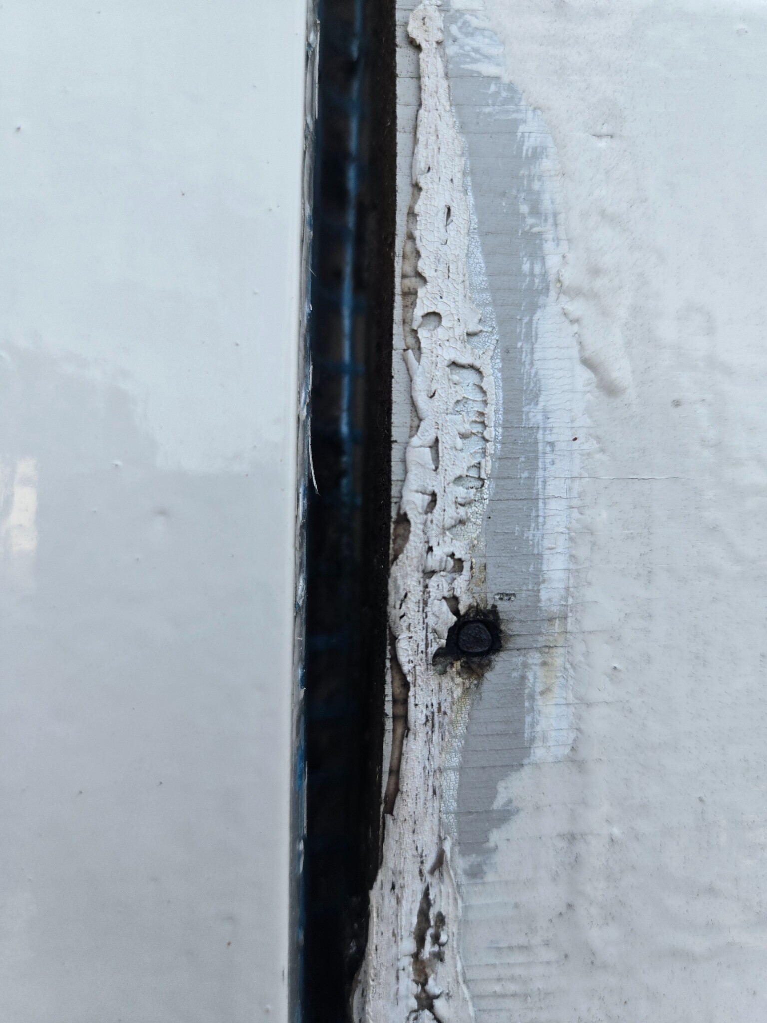

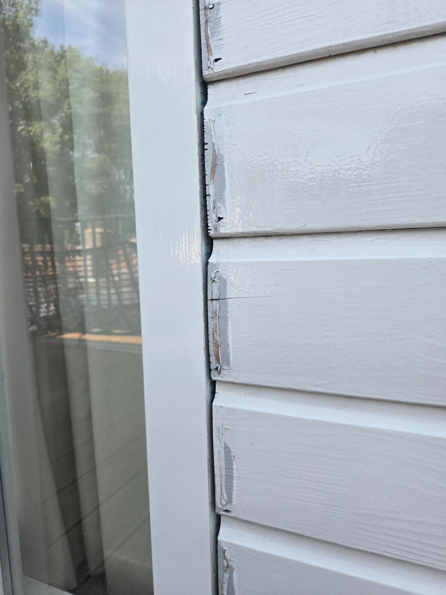

Jag bor i Nederländerna och här har vi inga byggregler. Nu har vår fasad och dess foderlister börjar ruttna så jag tänkte täta om runt fönstren men efter att ha tagit bort de ruttna listerna ser det ut så här:
Vad är bästa sättet att få det någorlunda vattentätt här? Det är en fasad utan överhängande tak så regnet slår rakt på.
Tacksam för förslag.

Vad är det vi "ser" eller meningen att vi ska se på närbilden av springan mellan panel och fönster?
Vatten tränger alltid in bakom en fasadpanel så lite luftning är inte fel. Eller är det luftspalt hela vägen in till fodren på insidan?
Drevning för vindtätning är alltid lämpligt bara den inte riskerar bli blöt vid regnoväder.
Hur länge har det befintliga fönsterfodret suttit uppe?
Om det klarar sig i 25-50 år så kanske det är acceptabelt?
