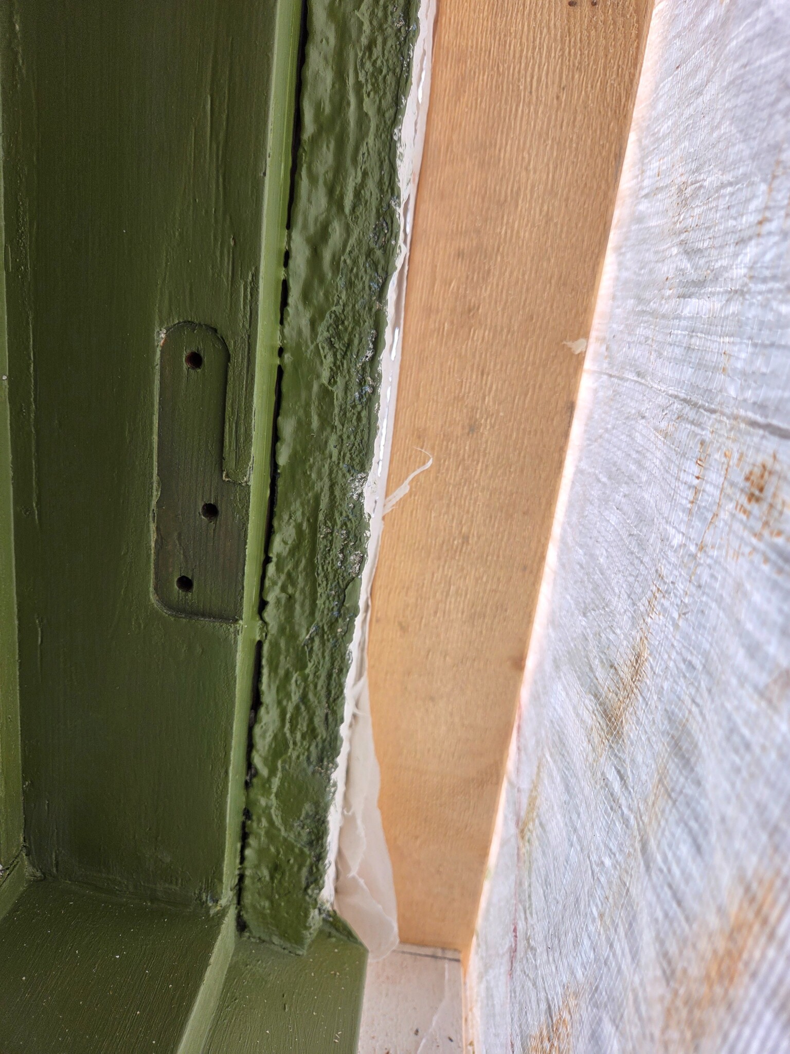

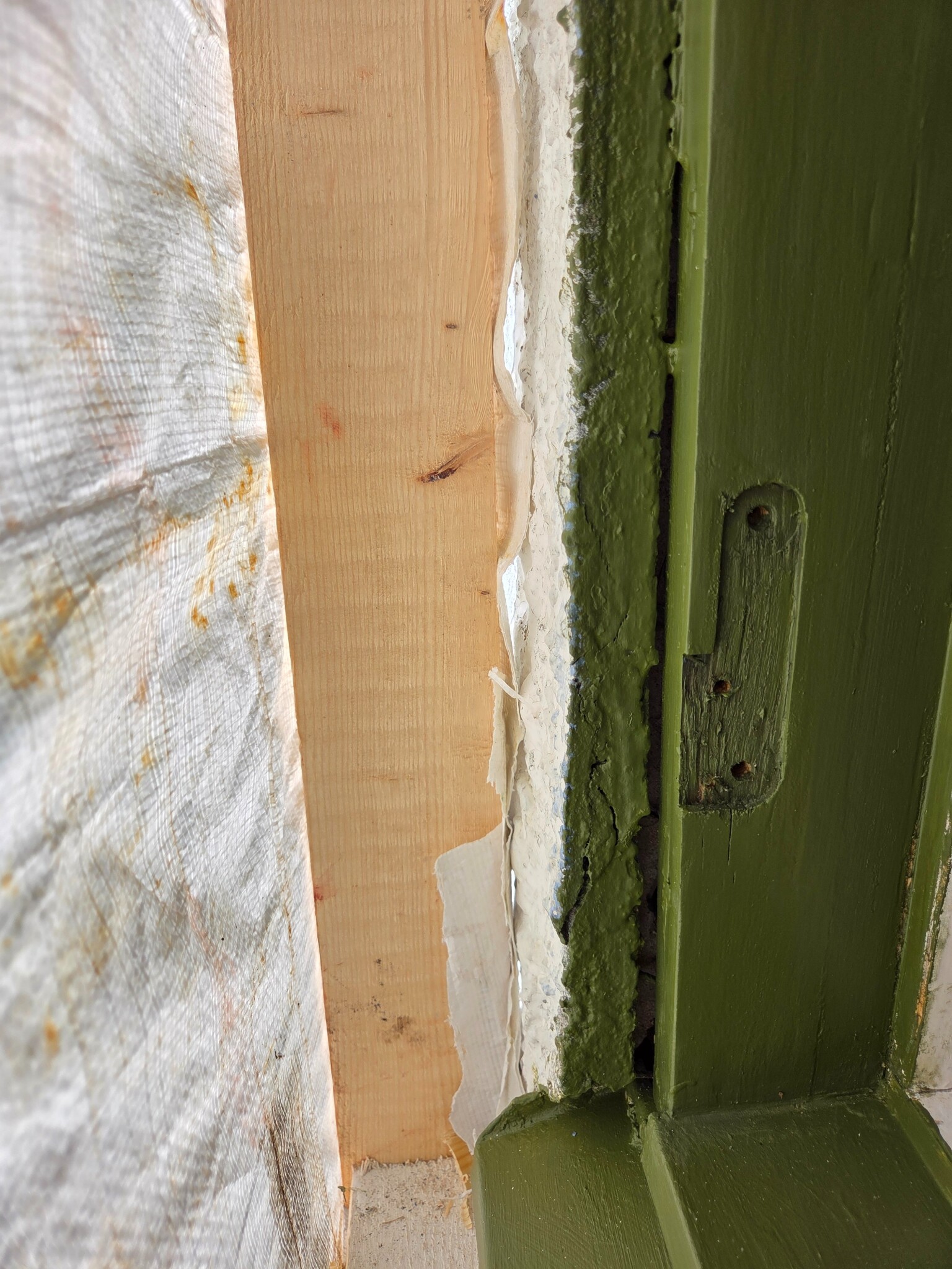

Håller på att renovera fönster och söker råd på hur man bäst tätar mellan fönster och fasadputsen. Storleken på springan varierar något beroende på var man kollar.

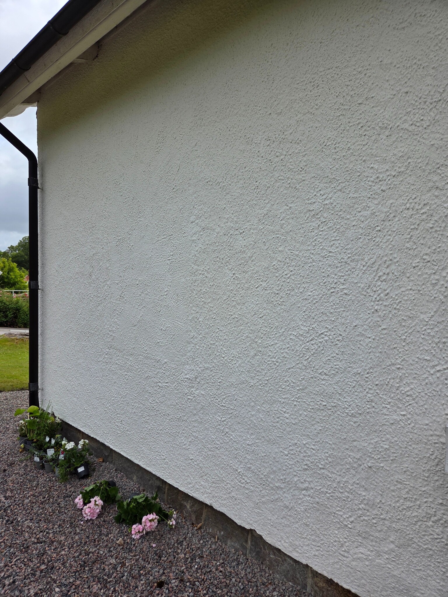

Kommer även putslaga fasaden på några ställen framöver där putsen släppt. Tips på bruk och vilken färg som bör användas mottages gärna!
Huset är byggt 1920.

Utefog går fint att måla på. Hade det varit en större springa så hade jag tagit en smal list i plåt/alu.
